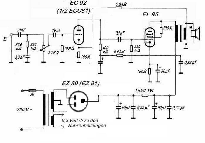

Beginnen wir zuerst mit dem Bau (auch wenn er nur theoretisch vollzogen wird) eines kleinen 3,5-Watt-Verstärkers, der eine genügende Lautstärke bringt - er bringt sogar soviel Leistung bringt daß die alte "Oma Krüger" (im Mietshaus) unten aus ihrem Sessel fällt - und dabei bringt dieser kleine Verstärker trotzdem noch einen guten Klang !
Zunächst einmal die Schaltung des "Kleinen" :
Hinweis: Im Forum wurden diese Infos zu dieser Schaltung geschrieben:
Der Rk ist mit 150 Ohm zu klein, er sollte zwischen 220 Ohm (Ua = 200 V) und 330 Ohm (Ua = 250 V) liegen. Der Ra des AÜ zwischen 8k und 10k.
- Einfachster Aufbau, nur die allernotwendigsten Bauteile werden für diesen Verstärker benötigt - was aber allerdings auch bedeutet, daß keinerlei negative Beeinflussengen auftreten können.

Nach dem Eingang, der mit der hier angegebenen Triode empfindlich genug für den Anschluß eine Tuners, Tonbandgerätes oder eines Plattenspielers mit Kristalltonabnehmer ist, erkennt man die erste Verstärkungsstufe, aufgebaut mit einer EC 92.
Ein wichtiger Schaltungsschritt, der einen "... nur ein Verstärker" zu einem guten Verstärker macht ist die Gegenkopplung, wie sie im Schaltbild erkennbar ist. Hier wurde ein Teil des Signales von der Sekundärwicklung des Ausgangsübertragers über einen Widerstand (6,8kOhm) zur Kathode der Eingangsstufenröhre zurückgeführt. - Deshalb, damit dieser Schaltungstrick auch verstanden wird, noch einmal ein kleines bißchen Theorie.

Wird der soeben vorgestellte kleine Verstärker zu einem Stereo-Verstärker ausgebaut, sollte allerdings eine ECC 81 benutzt werden. Deren zweites System wird dann für den zweiten Verstärker verwendet.
Um Ausgangsübertrager zu berechnen hatte ich bereits vor einiger Zeit auf meiner Homepage eine Seite "Transformatoren und Drosseln - Selbstgewickelt" eingerichtet. Hier wird zur Berechnung des Ausgangstrafos eine Excel-Tabelle verwendet.
- Der, der sich noch unsicher ist bei der Verwendung dieser Tabelle, hier als "Muster", zum Vergleich, die Werte die ich für diesen Verstärker errechnen ließ :
