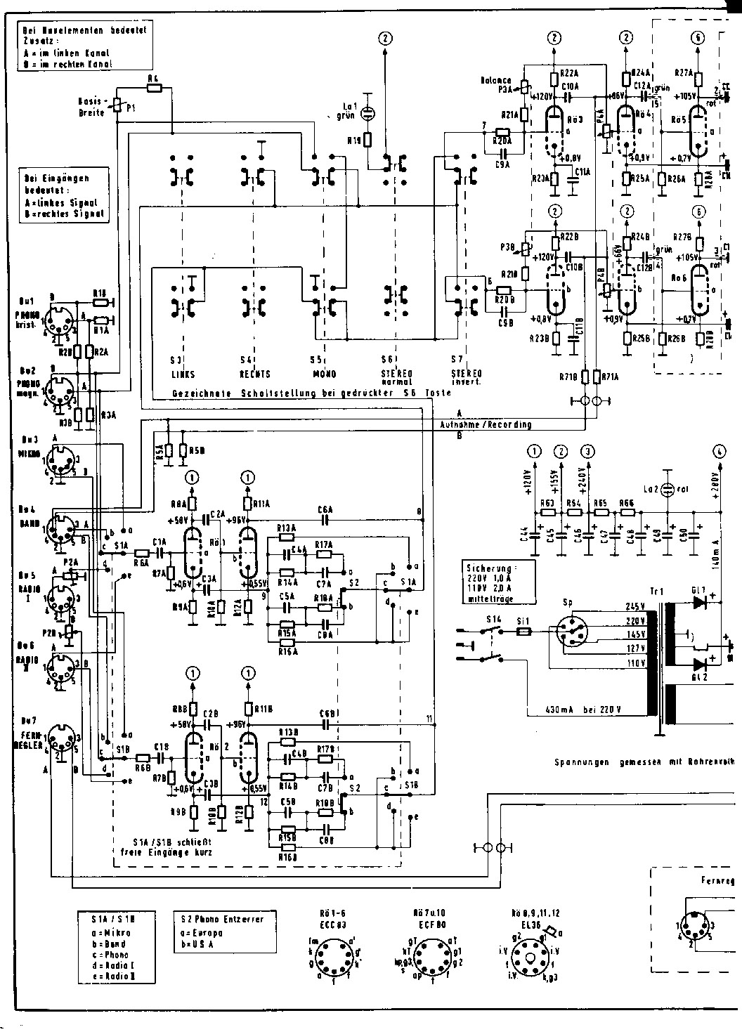

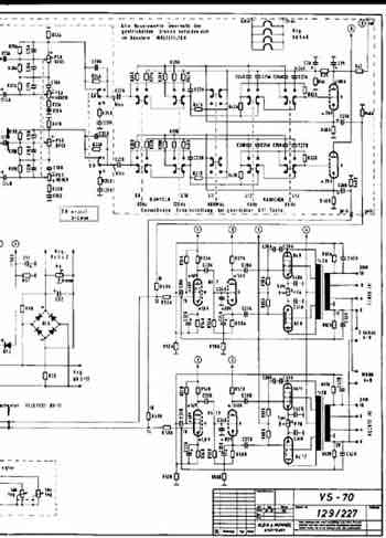

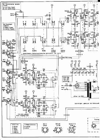

Telewatt VS 70-Schaltbild, linke
rechte Bildhälfte.jpg (314,180 Byte)
Aufgrund der großen Datenmenge des Schaltbildes habe ich es hier, mit Rücksicht auf die Ladezeit, sehr stark komprimiert dargestellt.
Mit einem Mausklick kann man es sich in der Originalgröße anzeigen lassen.

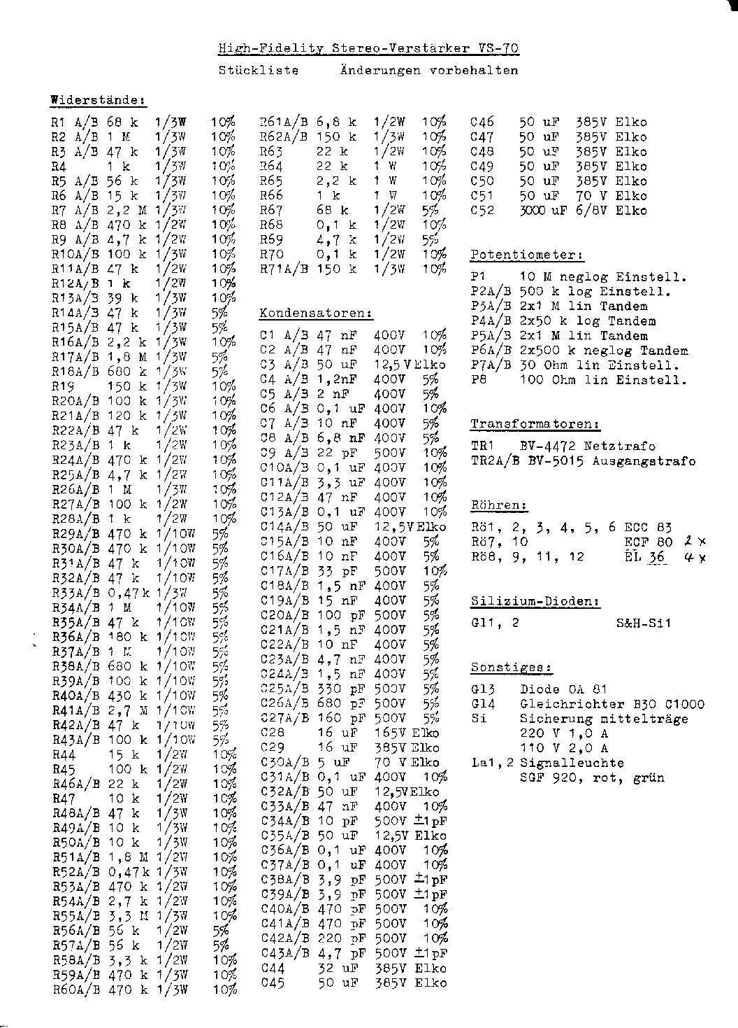

Die Werte der einzelnen Widerstände und Kondensatoren findet man in der Stückliste, am Ende dieser Seite.

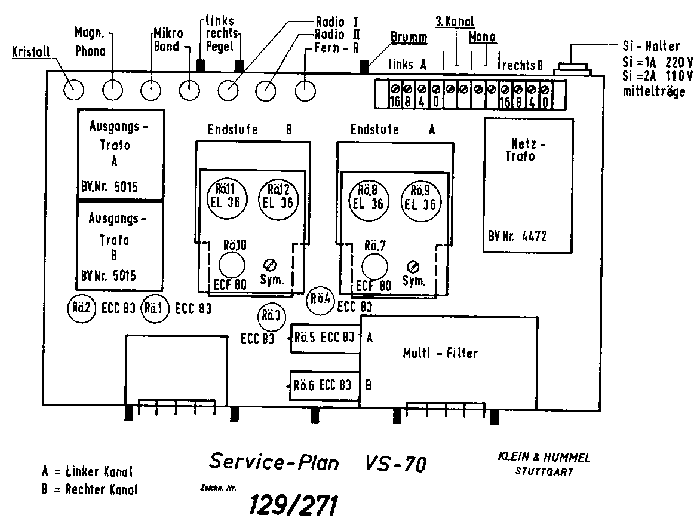

Abziehen der Haube des Verstärkers
Nach dem Entfernen der 4 Messingschrauben an der Gehäuse-Unterseite, kann das Verstärkerchassis nach hinten aus der Haube gezogen werden, ohne dass irgendwelche Anschlüsse - mit Ausnahme des Netzkabels, welches aus der Netzsteckdose zu ziehen ist - entfernt werden müssen.
Beim Herausziehen gehe man behutsam vor damit keine Verbindungsleitungen abgerissen und keine Bauteile beschädigt werden.
Beim Einbau verwende man unbedingt die Original-Messingschrauben, würden anstelle von Messingschrauben Eisenschrauben verwendet, so wäre ein Anstieg der Brumm Spannung zu erwarten.
Einstellung des Symmetrie-Reglers
Nach denn Einsetzen einer neuen Endröhre EL 36 oder nach längerer Betriebszeit, ist mittels des Symmetrie-Reglers auf minimalen Endstufen-Brumm einzustellen. Der Symmetrie-Regler befindet sich auf der Endstufen-Platine und ist auch bei aufgesetzter Haube durch die Luftöffnungen mit einem Schraubenzieher einstellbar. Diese Einstellung auf minimalen Endstufen-Brumm ist gleichzeitig das Verzerrungs-Minimum, sodass eine besondere Kontrolle hierfür entfallen kann.
Zur Einstellung des Brumm-Minimums wird empfohlen, die Vorröhre ECF 80 aus ihrer Fassung zu ziehen (es entfällt dann die brummkompensierende Wirkung der Gegenkopplung und das Brumm-Minimum wird ausgeprägter).
Wird nunmehr der Verstärker bei angeschlossenen Lautsprechern eingeschaltet, dann muss ein starkes Brummen zu hören sein, welches mittels des Symmetrie-Reglers auf Minimum zu stellen ist. Der Regelbereich ist ausreichend, um die fertigungstechnisch bedingten Röhren-Toleranzen ausgleichen zu können. Extrem unterschiedliche Röhren EL 36 können jedoch nicht in allen Fällen symmetriert werden, so daß von einer Anzahl Röhren EL 36 die best geeignetsten auszusuchen sind. Nach erfolgter Einstellung auf Brumm-Minimum wird die Röhre ECF 80 wieder eingesetzt.
Achtung: Die Anschlusskappen der Röhren EL 36 dürfen nicht verwechselt werden, da sonst eine Zerstörung des Ausgangsübertragers eintreten kann.
Um einer Verwechslung vorzubeugen, ist eine der Anschlusskappen farbig markiert, ebenso das dieser Röhre gegenüberliegende Chassisteil.
Einstellung des Brumm-Reglers
Nach dem Einsetzen einer neuen Röhre ECC 83 oder nach längerer Betriebszeit kann es nötig werden, den Vorstufen-Brumm mittels des Brumm-Reglers auf minimales Brummen einzustellen. Der Brumm-Regler befindet sich an der Chassis-Rückseite und wurde beim Verlassen des Werks optimal eingestellt. Da die Vorstufen des Verstärkers mit Gleichstromheizung, anstelle der sonst üblichen Wechselstromheizung betrieben werden, ist eine Nachstellung nur bei Röhren mit starker Brummanfälligkeit notwendig.
Um die Einstellung eindeutig vornehmen zu können,, gehe man wie folgt vor:
a) Eingangswahlschalter auf MIKRO stellen {da diese Stellung besonders brummeinpfindlich ist)
b) MIKRO-Eingangsbuchse nicht belegen (um etwa von aussen einstreuenden Leitungsbrumm auszuschalten)
c) Balance auf Dreiecksmarke
d) Lautstärkeregler nach rechts bis zum Anschlag drehen
e) Bassregler nach rechts bis zum Anschlag drehen
Bei angeschaltetem Verstärker und angeschlossenen Lautsprechern stellt man nunmehr mittels des Brumm-Reglers auf minimalen Brumm ein. Hat man nach dieser Empfehlung das Brumm-Minimum gefunden, so darf das Brummen bei linear eingestelltem Bassregler kaum wahrzunehmen sein. Ein Brummen bei angeschlossenem Eingang lässt auf eine äussere Brumm-Einstreuung schliessen. Man überprüfe in diesem Fall den Steckeranschluss, die Abschirmung des Kabels und den Kabelanschluss an der Tonquelle.
