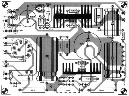

Der gesamte Vorverstärker wird nach Bild 3-1 verdrahtet, so daß Sie schon einmal die Netzleitungen danach legen
können.
