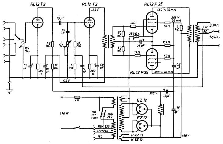

In den Lange-Nowitsch Bänden fand ich eine weitere Gegentakt-Schaltung mit der RL 12 P 35 - diese arbeitet aber mit weitaus geringeren, unproblematischeren Spannungen. Die Ausgangsleistung beträgt aber, immerhin, noch über 50 Watt. Diese Schaltung stammt von Philips, es ist der Verstärker KV 25 PC.

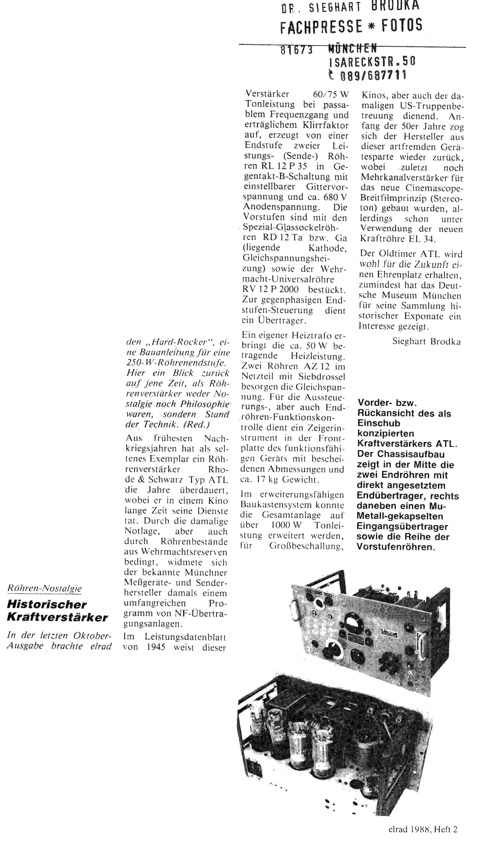

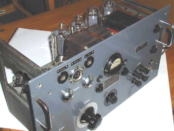

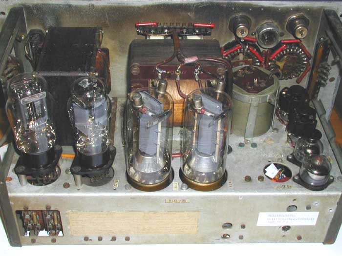

Dr. Sieghard Brodtka sandte mir Fotos sowie eine kleine Beschreibung aus der Elrad, Heft 2/1988 zu einem Kraftverstärker mit 2 x RL12P35 im Gegentakt. Es ist der von Rhode & Schwarz gebaute 60 / 75 Watt - Kino-Verstärker ATL. - Leider steht mir kein Schaltbild zu diesem sehr wertvollen, schönen Verstärker zur Verfügung.
Beschreibung zum R&S ATL 60, aus Elrad 2/88
