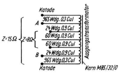

Bei Verwendung handelsüblicher Endröhren gelangt man beim Gegenparallelverstärker zu Arbeitswiderständen von einigen Kiloohm. Es ist jedoch auf Grund des gleichspannungsfreien Ausgangs ohne weiteres möglich, eine Transformation des Schwingspulenwiderstandes mit einem Autotransformator vorzunehmen. Dieser hat im Gegensatz zum richtigen Transformator keine getrennten Primär- und Sekundärwicklungen, sondern eine durchgehende Wicklung mit Anzapfungen.
Wie bei jedem anderen Transformator ist das Verhältnis der Windungszahlen gleich dem Leerlaufspannungs-Übersetzungsverhältnis bzw. dem Verhältnis der Wurzel aus den transformierten Widerständen.
Das nachfolgende Bild zeigt den Aufbau des Ausgangstransformators mitsamt den Wickeldaten.
