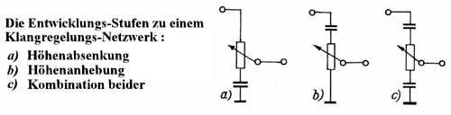

In einem RC-Spannungsteiler - siehe folgendes Bild, Teil a) - liegt der Fußpunkt des Potentiometers nur für hohe Tonfrequenzen an Null-Potential. Für mittlere und niedrige Tonfrequenzen ist der Scheinwiderstand des Kondensators groß gegen den Widerstand des Potentiometers. Diese Frequenzen durchlaufen dann nahezu ungeschwächt das Einstellglied.
Liegt der Kondensator im Eingang des Spannungsteilers - siehe Bild Teil b) - gelangen nur hohe Frequenzen an das Potentiometer. Für tiefere Töne ist der Weg erschwert oder sogar völlig versperrt. Beide Anordnungen, nach Bild Teil c) kombiniert, gestatten eine wirksame einstellbare Höhenanhebung und -absenkung.

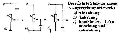

Eine Anordnung für niedrige Tonfrequenzen zeigt das nächste Bild in Teil a) bis c).
Das erste Glied durchlaufen die mittleren und hohen Tonfrequenzen über den Kondensator, ohne nennenswert abgeschwächt zu werden. Die niedrigen Tonfrequenzen, für die der kapazitive Widerstand des Kondensators größer als der abfließen, während sich die niedrigen Frequenzen in üblicher Weise einstellen lassen.
Die Kombination beider Schaltungen ergibt eine wirksame Tiefeneinstellung, wiederum sowohl Anhebung als auch Absenkung.

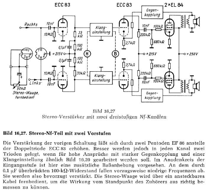

- Diese Zusammenstellung, dieser Aufbau ist für Röhrenverstärker bestens dimensioniert. Die Eingangsimpedanz von > 100 kOhm macht keine besonders niederohmige Vorstufe erforderlich. Am günstigsten wird hierfür eine Triodenstufe mit ECC 82, 83 vorgesehen. Der Ausgang sollte nicht stärker als mit 1 MOhm belastet werden.
Wählt man diese Klangregelung, taucht bei einigen die Frage auf: wohin damit, an welcher Stelle soll ich sie einspeisen?
Abhilfe schafft dieses Bild:

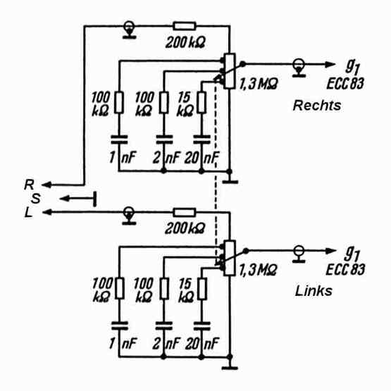

Um eine möglichst genau Widergabe erreichen zu können sollte man sich mit der bisher vorgeschlagenen Lautstärke-Regelung nicht zufrieden geben - zu einem guten Verstäker gehört eine gehörrichtige Lautstärkeregelung. - Und wie eine solche aufgebaut ist, zeigt das nächste Bild :
- Bitte keine Bestellungen für den/die Lautstärke-Regler bei mir abgeben - ich weiß selber nicht, woher man diese Dinger heute noch beziehen kann ..
