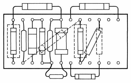

Für den Bau von Einzelstücken bewährt sich noch immer am besten das Zusammenfassen von Widerständen und
Kleinkondensatoren auf Isolierstoffleisten. Bei vernünftiger Planung gelangt man dadurch zu Baugruppen, die man
außerhalb des Gerätes bestückt und lötet und die man anschließend als Ganzes einbaut. Wer
wirklich sorgfältig konstruiert hat, muß dann nur noch wenige und ganz kurze Verbindungen zu den Lötfahnen
der Röhrenfassungen und zu den Potentiometern oder Anschlußbuchsen herstellen.
Dieses sorgfältige Konstruieren fällt einem aber nicht in den Schoß, und dennoch ist es keine
"geheime Wissenschaft", wenn man sich einiger erprobter Kniffe bedient.
Am besten fertigt man sich zunächst ein normales Schaltbild an
und beziffert die Widerstände und Kondensatoren in ihrer natürlichen Reihenfolge. Anschließend werden die
Bauelemente in eine Skizze übertragen, die in natürlicher Größe auf Millimeterpapier die
Lötösenleiste wiedergibt.
Beim Umzeichnen sollte man darauf achten, daß alle "heißen" Leitungen auf der einen und die kalten
(Masse und Anodenspannung) auf der anderen Seite liegen. Außerdem lohnt es sich, die Papierschablone von Zeit zu Zeit
in das bereits fertiggestellte Chassis zu halten. Dabei zeigt es sich sofort, ob die abgehenden Anschlüsse später
genügend kurz ausfallen oder ob es vielleicht zweckmäßiger ist, beim Bestücken eine oder mehrere
Lötösen zu überspringen.
Für die zweckmäßigste Anordnung der Isolierleisten gibt es viele Möglichkeiten. Man kann sie über
oder unter dem Chassis stehend an Winkeln oder auf Abstandsstücken liegend befestigen und sie ober- oder unterhalb
kreuz und quer mit Bauelementen bestücken.
Früher stellte man sich einen Vorrat solcher Isolierleisten, nach Maß angefertigt, her, und zwar aus
1,5-mm-Hartpapier, auf das im gewünschten Abstand Nietlötösen gesetzt werden. Solche Ösen gab und gibt
es in jedem Versandhaus für Radioeinzelteile (z.B. Conrad-Elektronik, Bürklin, Scuricht, etc.), und für zwei
bis drei Mark (Preis nach Gewicht) erhält man genug, um damit viele Jahre lang zu basteln und zu bauen.
Inzwischen siegte jedoch die Bequemlichkeit. Heute begnügt man sich mit jenen etwa 12 mm breiten Leisten aus
Superpertinax, bei denen die Ösen in 8 mm Abstand sitzen und die man billig als Meterware bekommt. Für eine Platte
nach folgendem Bild sind demzufolge zwei getrennte Leisten im gewünschten gegenseitigen Abstand erforderlich.
Diese ursprünglich als Behelf (= Bequemlichkeit) angesehene Lösung hat sich im Lauf der Zeit sogar als sehr
praktisch erwiesen, weil sie nämlich beim Auslöten von Bauelementen, die unterhalb der Isolierstoff-Ebene sitzen,
noch bequemeres Hantieren erlaubt.
