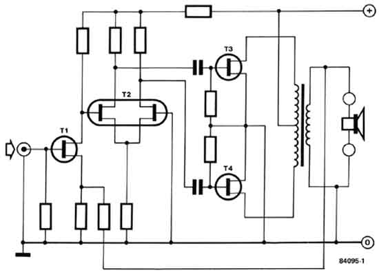

Die Schaltung
Die Schaltung ist offensichtlich "nostalgisch". Für diejenigen, die nicht mit Röhrenschaltungen aufgewachsen sind und für die solche Oldies vielleicht wie böhmische Dörfer aussehen, haben wir in Bild 1 einmal dargestellt, wie die Schaltung mit Halbleitern aussehen würde. Das schien uns eine gute Idee, wenn man bedenkt, daß es vor etwa 25 Jahren noch genau andersherum ging: Man erläuterte die neuesten Transistorschaltungen im Vergleich zu den damals noch geläufigen Röhrenschaltungen!
"Nicht-Röhren-Kennern" wird die in Bild 1 skizzierte Schaltung verblüffend einfach erscheinen. Eine Vorverstärkerstufe (T1), ein Differenzverstärker (T2) und zwei Endtransistoren - das ist alles! Mit normalen, bipolaren Transistoren läßt sich ein solcher Verstärker nicht aufbauen. Da gehören noch ein paar Treiberstufen dazu.
Damit kommen wir auch gleich zu einem offensichtlichen Vorteil der guten alten Röhre. Von den modernen Halbleiter kann sich - was das betrifft - nur der MOS-FET mit der Elektronenröhre messen.

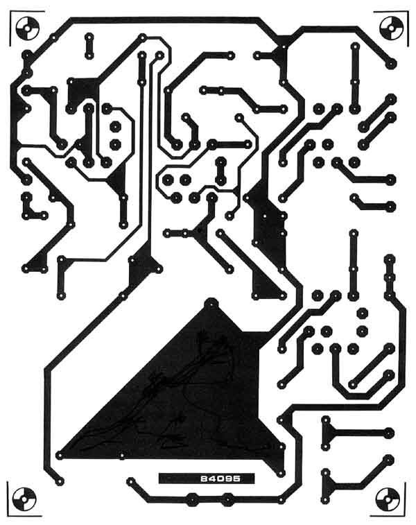

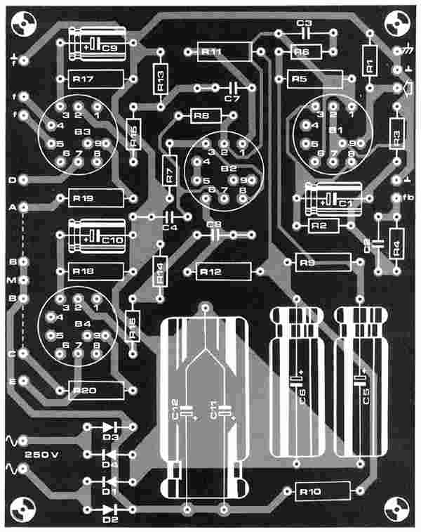

Bild 4 zeigt die Platine für die Röhren-Endstufe. Sehr kompakt, aber es paßt doch alles außer Ausgangsübertrager und Netztrafo darauf.
R21 muß man auf die Lautsprecherklemmen löten. Über die Bestückung der Platine brauchen wir nicht viel zu sagen. Für jemand, der ein bißchen löten kann, ist das eine problemlose Angelegenheit, die wohl nicht länger als eine Stunde dauern wird.
Ein paar Details möchten wir aber doch erwähnen.
Die Anschlüsse für die Röhrenheizungen muß man direkt an die entsprechenden Sockelanschlüsse auf der Platine legen. Dazu eignet sich am besten flexible Litze mit großem Durchmesser, wie sie zum Beispiel in Netzanschlußkabeln oder Lautsprecherkabeln verwendet wird. Immerhin fließt hier ein Heizstrom von 2 A !
Die Anschlußdrähte werden nach dem Löten verdrillt.
Bei den Röhren B1, B3 und B4 liegt die Heizung an den Anschlüssen 4 und 5, bei der Doppelröhre sind es die Anschlüsse 4, 5 (sind schon auf der Platine miteinander verbunden!) und 9. Für die Siebelkos C11 und C12 ist auf der Platine Platz für einen Doppelelko (2 mal 50 µF/450 V in einem Gehäuse), der am meisten verbreitet ist. Man kann natürlich auch einen 100µF/450-V-Elko einsetzen.
Noch eine letzte - vielleicht überflüssige - Anmerkung: Die Röhren dürfen erst dann in die Sockel gesteckt werden, wenn die Lötarbeiten beendet sind!

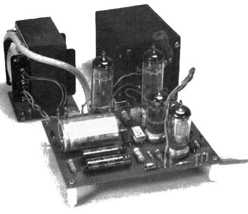

Nun zu den Trafos. Sowohl Netztrafo als auch Ausgangsübertrager wurden schon mehrfach erwähnt. Geeignete Trafos bietet zum Beispiel die Firma HLS an (die altbekannten "Engel"-Trafos). Die in der Stückliste genannten Netztrafo-Typen NTR4 und NTR5 von HLS sind sehr gut geeignet. Aber auch die Wühltische mancher Fachhändler geben noch etwas Brauchbares her. Das gilt übrigens auch für den Ausgangsübertrager. Auf der Primärseite müssen Wicklungen mit 2 mal 4 k W vorhanden sein, am besten mit Schirmwicklungen. Die Impedanz auf der Sekundärseite hängt vom angeschlossenen Lautsprecher ab. Normalerweise fragt man im Fachhandel nach einem 10-W-Röhren-Ausgangsübertrager oder nach einem Übertrager für die Gegentaktendstufe mit 2 mal EL 84. Sehr gut geeignet sind die Typen Gü9 und Gü14 von HLS.
In unserem Labormuster haben wir einen schon etwas betagten Übertrager vom Typ Unitran 9U14 eingesetzt - er funktioniert immer noch prima!

Mechanisch gesehen ist der Aufbau der Röhrenendstufe zu einem kompletten Gerät eigentlich kein Aufwand. Zumindest wenn man die Sache mit einem Transistorverstärker vergleicht. Röhren brauchen nämlich keinen Kühlkörper wie Transistoren. Somit hat man einige "Freiheiten" mehr in der Gehäusewahl. Sofern alles hineinpaßt, ist jedes stabile Metallgehäuse brauchbar.
Noch eine allgemeine Bemerkung zum Gehäuse: Es muß ausreichend viele Luftlöcher haben, damit die Wärme, die die Röhren erzeugen, gut abgeführt wird. In etwas kleineren Gehäusen sollte man die Platine(n) an den Seitenwänden anbringen, damit die Luft gut an den Röhren vorbeiströmen kann.

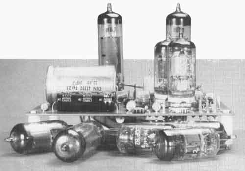

Wenn Sie die Platine anhand des Bestückungsplans und der Schaltung aufgebaut und zusammen mit Netztrafo und Ausgangsübertrager nach allen Regeln der Elektronikkunst eingebaut haben (Bild 6), dann muß die Sache eigentlich gut funktionieren.
Ein Abgleich ist nicht vonnöten - ein weiterer Vorteil! Man sollte allerdings vor der endgültigen Inbetriebnahme alle Meßwerte mit denen in Bild 2 vergleichen. Stimmt einer der angegebenen Werte nicht überein, dann prüfen Sie bitte Leiterbahn- und Leitungsführung noch einmal nach. Die Meßwerte müssen natürlich nicht ganz genau stimmen. Toleranzen von etwa 10% sind schon "drin".

Oliver Fleischmann, der sich diesen Amp nachgebaut hatte, teilte mir sein Erfahrungen darüber mit:
Die Angabe, wie bei Ausgangsübertragern ohne Schirmgitteranzapfung (nicht-Ultralinear) zu verfahren ist, ist nicht ganz korrekt. Die Anschlüsse A und C werden in diesem Fall mit dem Punkt B oder M verbunden, also an die Versorgungsspannung gelegt (nicht an Masse).
Nach meiner Erfahrung ist der Verstärker problematisch, wenn er aus einem Stromnetz mit hohem Innenwiderstand und starken Störimpulsen versorgt wird.
Bei mir führt das zu ziemlich lauten Knacksern, wenn ich das Licht im Wohnzimmer einschalte oder der Motor vom Kühlschrank anläuft.
Im Kaltgerätestecker ist sowieso ein Netzfilter drin, eine testweise Erhöhung der Siebkapazität (zum Test fast 1000 µF) brachte gar nichts.
Ich würde deshalb im Netzteil jetzt auf CLC-Siebung setzen, das war anscheinend auch mal so vorgesehen (siehe die zwei parallelgeschalteten 50 µ-Kondensatoren im Netzteil). Also Trafos mit 260 bis 270 V Sekundärspannung und zwischen den beiden Elkos eine Drossel mit ca. 5 H. - Achtung, dazu muss die Leiterplatte geändert werden!
Leider sind die Spannung meiner Netztrafos sowie der Platz im Gehäuse zu knapp, so daß ich das bisher nicht realisiert habe.
Bei Gelegenheit will ich es mal mit Gyratoren (Drossel mit Transistor simuliert) versuchen, die bekomme ich noch unter. Der Spannungsverlust ist dann allerdings immer noch vorhanden.
Zur Geschichte meines Verstärkers ist vielleicht noch interessant:
Ich habe ihn als "Bausatz" bei Ebay ersteigert, zwei bestückte Leiterplatten, Trafos, Übertrager und Röhren. Auf den Leiterplatten habe ich fast alle Bauteile gegen qualitativ hochwertigere ausgetauscht.
Möglicherweise war der Vorbesitzer mit dem Frequenzgang nicht zufrieden, denn C7 und C8 waren falsch bestückt und zu klein.
