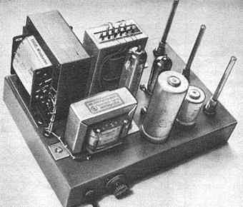

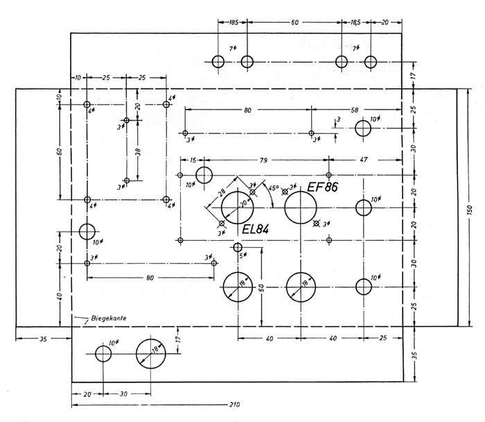

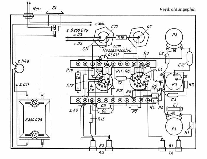

Der Aufbau der Einzelteile erfolgte auf einem Chassis, wie es auf dem folgenden Bild erkennbar ist.
Hier wurden - um den Musteraufbau und die Verdrahtungsansicht zu erleichtern - die drei Poties auf der Chassis-Oberseite gebaut - diese können aber ohne weiteres an der Frontseite angebracht werden. Die drei 10-mm-Bohrungen, rechts im Bild - werden dann rechts außen, auf der Seitenwand, angebracht.

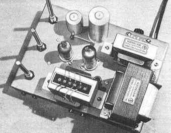

Das Chassis besteht aus 0,8 mm starkem Eisen- oder 1,3 mm starkem Aluminiumblech - um ein Minimum an Brummeinstreuung zu erreichen, wurde der Ausgangsübertrager um 90 Grad gegenüber dem Netztransformator versetzt.
Ebenfalls um diesen Winkel gedreht wurde die Siebdrossel D2 - auf den beiden folgenden Bildern erkennt man den einfachen Aufbau auf dem Chassis.

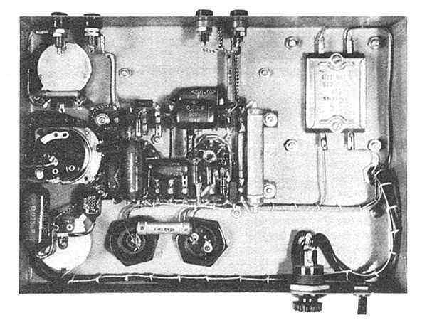

Für die Einführung der Leitungen ins Innere des Chassis befinden sich unmittelbar neben Netz- und Ausgangstransformator je eine Kabeldurchführung. Der Gleichrichter ist im Innern des Chassis, unterhalb des Netztrafos montiert - siehe folgendes Bild - das Chassis sorgt so für eine gute Abkühlung.
Die Ausgangsbuchsen befinden sich an der Chassisseitenwand unterhalb des Ausgangsübertragers. Gleich neben dem Potentiometer Pl sitzen die Anschlußbuchsen für den Eingang.

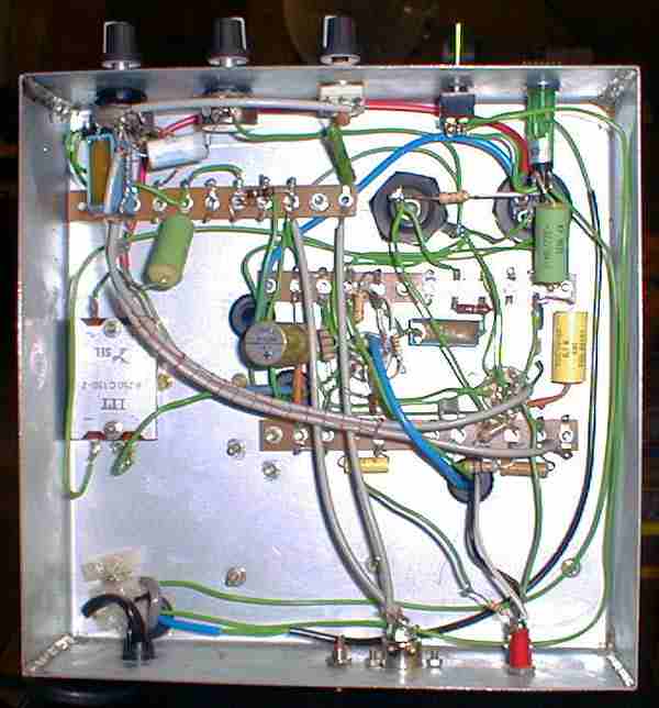

Beiderseits der Röhrenfassungen sind Lötösenleisten zur Unterbringung der Widerstände und Kondensatoren befestigt. - Die genaue Anordnung der Widerstände und Kondensatoren geht aus der Unteransicht hervor - siehe das folgende (und letzte) Bild.

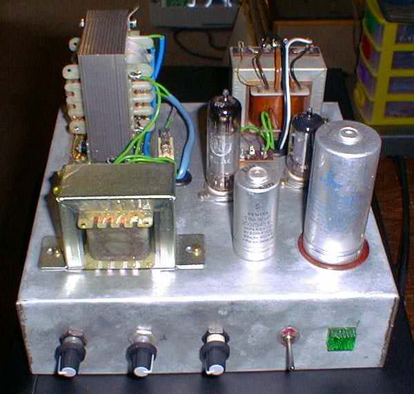

Ein Besucher meiner Homepage, Hans-Peter Egg, schrieb mir die folgende Mail und sandte mir Fotos zu, welche ich hier veröffentlichen darf:
Hallo, Jochen !
Ich habe mir aus Deiner Röhrenverstärkerseite den 6 Watt Verstärker mit der rauscharmen Eingangsröhre EF86 und der Endpenthode EL84 nachgebaut auf einem verzinktem Blech-Chassie das ich mir in einer Blechschlosserei kanten lieƟ. Die Ecken hatte ich dann mit einen 100 Watt Lötkolben verlötet, aufgebaut und verdrahtet. Das Ding spielt super !
