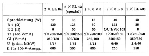

Die Schaltung enthält aber noch einen zweiten Kniff: Auch in der Bestückung der Gegentakt-Endstufe ist für Freizügigkeit gesorgt. In gewissen Grenzen kann man die Sprechleistung durch die Wahl anderer Endröhren selbst bestimmen, sofern man dann auch die elektrischen Daten nach folgender Tabelle in der Endstufe und im Netzteil an die neuen Betriebsbedingungen anpaßt.
Hierzu ist einiges Grundsätzliches zu bemerken:
Daß der gemeinsame Katoden- (R 1) und der Schirmgitterwiderstand (R 2) den Röhrendaten entsprechen müssen, versteht sich von selbst. Eine Besonderheit ist beim Verwenden der US-Endröhre 6L6 zu beachten. Bei dieser ist die Schirmgitterspannung wesentlich niedriger als die Anodenspannung, weil aber bei dem vorgesehenen AB-Betrieb ein hochohmiger Vorwiderstand R 2 eine lautstärkeabhängige ("weiche") Spannung brächte, muß in diesem Sonderfall eine Stabilisatorröhre für konstante Spannung sorgen. Deshalb ist der Widerstand R 2 durch die Glimmröhre OC 3 (Valvo) zu ersetzen. Stabilisator-Röhren mit gleichen Eigenschaften bekommt man häufig sehr billig aus US-Beständen unter der (Armee-) Bezeichnung VR 105.
Beim Netztransformator muß die Spannung der Anodenwicklung genau eingehalten werden, während für die Belastbarkeit nach oben keine Grenzen bestehen.
Wenn man den Ausgangsübertrager auswählt, muß man den Anpassungswert von Anode zu Anode (Raa) sowie die Mindestbelastbarkeit wissen. Diese Angaben enthält die vorletzte Tabellenzeile. Die Ohmzahl auf der Sekundärseite hängt dagegen weitgehend vom Verwendungszweck und den persönlichen Wünschen ab. Wird nur ein Lautsprecher angeschlossen, dann genügt ein einziger 5-W -Ausgang. Wer noch einen zusätzlichen 100-V-Ausgang für Übertragungsanlagen wünscht, findet die zugehörigen Scheinwiderstandswerte in der untersten Zeile der Tabelle. - Vielleicht ist noch nachzutragen, daß die Originalschaltung einen Ausgangsübertrager für 3,4 W / 35 W und für einen 100-V-Anschluß von 300 W verlangt.

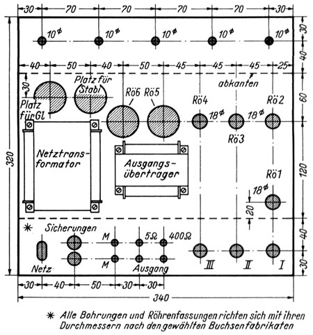

Bisher wurde von Konstruktions-Kniffen in der Schaltung gesprochen. Ein dritter Kniff, der die Nachbausicherheit bestimmt, bildet die Anordnung vieler Bauelemente auf einer Lötösenleiste nach dem folgenden Bild.
Hält man sich nämlich sowohl an diese Anordnung als auch an die grundsätzliche Platzverteilung auf dem Chassis nach folgendem Bild, so ergeben sich zwangsläufig äußerst kurze Verbindungen zwischen der Lötleiste und den Röhrenfassungen.

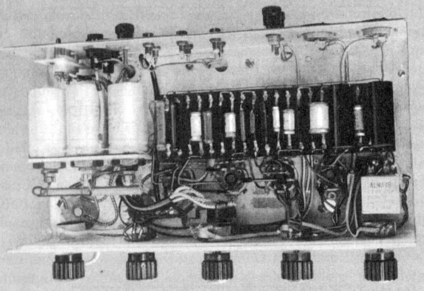

Das nächste Bild der Bestückungsunterseite des fertig aufgebauten Verstärkers mag das verdeutlichen.

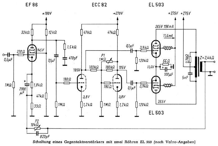

40-Watt-Röhrenverstärker mit niedriger Anodenspannung, mit der Röhre EL 503

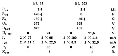

Eine neuere Endröhre gibt in Gegentakt-AB-Schaltung bei nur 265 V Anodenspannung 40 Watt Sprechleistung ab; es ist die Pentode EL 503. Für den Konstrukteur ist niedrige Anodenspannung deshalb ein wichtiges Argument, weil er im Netzteil mit handelsüblichen Elektrolytkondensatoren auskommt. Selbst bei sehr großzügigem Sicherheitsabstand erweisen sich die normalen 500-V-Typen in jeder Weise als ausreichend.
Betrachtet man die folgende Tabelle, die die Betriebsdaten der bekannten Endröhre EL 34 mit denen der neueren Type EL 503 vergleicht, dann erkennt man nodi weitere Vorteile:
Die erforderliche Steuerspannung Ui eff ist niedriger (= geringere Vorstufen-Verzerrungen), und man braucht auch einen kleineren Außenwiderstand (Raa) zwischen beiden Anoden. Das vereinfacht den Ausgangsübertrager (= weniger Primär Windungen).
Die erste Versuchsschaltung mit diesen neuen Röhren stammt aus dem Valvo-Labor. Sie erhebt keinen Anspruch auf das Ausschöpfen aller denkbaren Vereinfachungsmöglichkeiten, denn sie wurde lediglich aufgebaut, um vorläufige Meßwerte zu erhalten.
So fällt z. B. die etwas umständliche Teilschaltung mit der Röhre ECC 82 zum Erzeugen der Phasenumkehrung auf. Mit dem Potentiometer P 1 wird die Symmetrie beider Triodensysteme eingestellt (= gleiche Verstärkungsziffer} und der Einsteller P 2 erlaubt es, die Gegenkopplung so hoch zu treiben, daß gerade noch keine Selbsterregung eintritt. Die Parallel-RC-Glieder 1,5 kW / 470 pF an der Anode der Vorröhre EF 86 sowie 2,7 k W / 5 nF an der Primärseite des Ausgangsübertragers lassen zusammen mit dem Parallelkondensator von 820 pF am Einsteller P 2 erkennen, daß man vermutlich einen gerade vorhandenen einfachen Ausgangsübertrager benutzte und diese Korrekturen vorsah, um vorzeitiges Selbstschwingen zu unterdrücken. - Darauf deuten auch die Hf-Drosseln an den Schirmgittern der Endstufe. Sie entsprechen den üblichen UKW-Fallen zum Unterdrücken von Selbsterregung im Hf-Bereich.

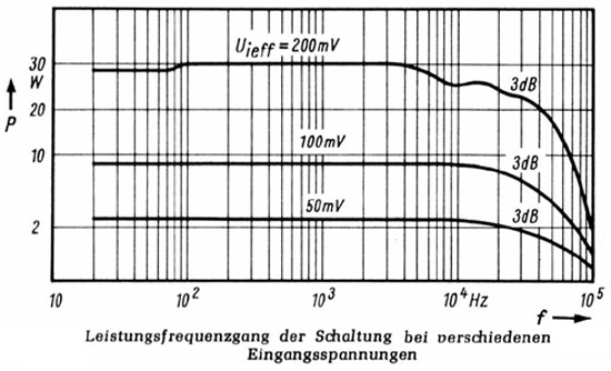

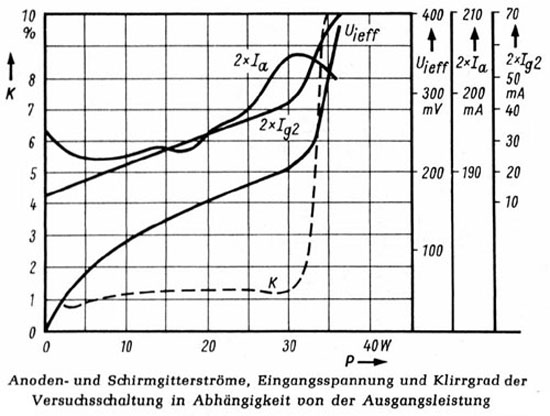

Die nachfolgend gezeigten Diagramme dazu zeigen Meßwerte dieser Versuchsschaltung.
Was die Qualität dieser Schaltung anbelangt, so zeigt bereits die Klirrfaktorkurve im vorletzten Diagramm, daß man selbst bei Aussteuerung bis zu 30 Watt noch bei 1 % bleibt.
