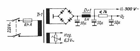

Nun zu der Stromversorgung dieses Verstärkers - er wird mit einem Silizium- oder Selengleichrichter - in Brückenschaltung - aufgebaut. Dieses Netzteil wird auch für den anschließend vorgestellten Stereoverstärker verwendet.
Wer keine Drossel besitzt oder sie nicht selber wickeln will (nach den Angaben zur Drosselherstellung, s. meine Seite "Transformatoren und Drosseln - Selbstgewickelt!", der kann auch hierfür einen keramischen Lastwiderstand von etwa 4 -5 kOhm verwenden. Bei nur einem einkanaligen Verstärker kommt man mit einem 4-Watt-Widerstand aus - bei der Stereo-Version wird's kritisch. Hierfür würde ich auf jeden Fall eine Drossel vorziehen, vor allem beim späteren Einsatz des Verstärkers, besonders bei der Basswiedergabe, würde man im direkten Vergleich einen erheblich besseren Klang, eine getreuere Basswiedergabe bemerken. - Ein Widerstand ist eben nun einmal ein Widerstand, er "schluckt" Spannung, eine Drossel hingegen schluckt nicht einfach, sie filtert in erster Linie nur das Netzbrummen heraus und bildet keinen direkten Widerstand.
Der 4,7 kOhm-Widerstand nach dem ersten Sieb-Elko (350 Volt) ist allerdings auch ein keramischer Lastwiderstand mit einer Mindestbelastbarkeit von 4 - 5 Watt. Die beiden nächsten Ladeelko's sind auch auf 350 Volt ausgelegt.
Der Netztrafo ist ein M65-Trafo mit 52 Blechen. Die Primärwicklung erhält 1630 Windungen / 0,25 mm CuL.
Die Sekundärwicklung 1 - die für die Anodenspannung - wird mit 2300 Wdg. / 0,15 mm CuL, die 6,3-Volt- Heizwicklung mit 53 Wdg. / 0,9 mm CuL gewickelt.

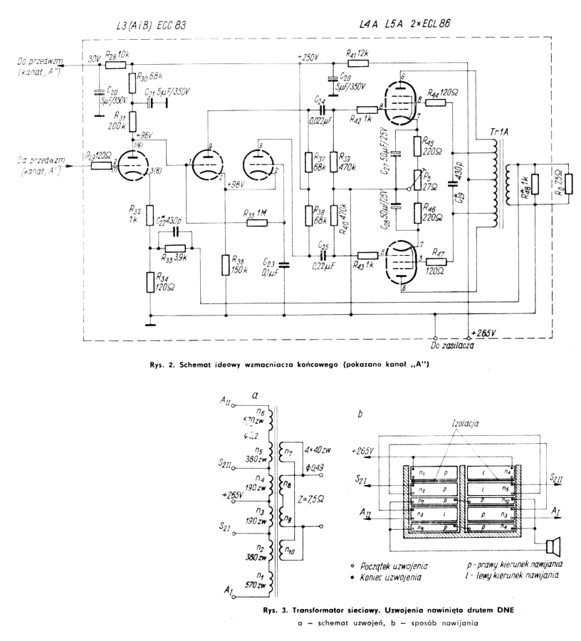

Einen weiteren sehr interessanten ECL 86 - Verstärker aus dem ponischen Raum bekam ich von einem Besucher meiner Seiten zugesandt, ein Gegentaktverstärker, gleich mit kompletten Ausgangsübertrager-Daten. Und dieser sogar noch mit Ultralinear-Anschluß!
