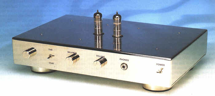

Gute High-Endstufen besitzen in den seltensten Fällen einen Vorverstärker für die standesgerechte Signalaufbereitung, dieser steht meist in einem separaten Gehäuse daneben. Ein Vorverstärker hat mehrere Aufgaben zu erfüllen: Mit ihm werden die verschiedenen Tonquellen angewählt, deren Signale werden nach Bedarf verstärkt, man stellt Balance- und Lautstärke ein und für Tonbandaufnahme und Kopfhörerbetrieb wird jeweils ein Ausgang zur Verfügung gestellt. - Weiterhin erwartet man im allgemeinen, daß in einem guten Vorverstärker auch eine Klangregelung einbezogen ist - die Klangpuristen verzichten aber lieber auf eine Klangaufbereitung - sie sind der Meinung, daß in einem guten Verstärker eine Klangbeeinflussung nichts zu suchen hat, die Musik (oder das, was manche dafür halten) soll so aus der Lautsprecher-Anlage hinauskommen, wie sie in den Verstärker hineingelangte - nur eben : verstärkt ..
Hier kann und darf man aber (Gott sei Dank..) geteilter Meinung sein.. - im folgenden Bild wird der Schaltplan eines Vorverstärkers ohne jegliche Klangregelung vorgestellt.
