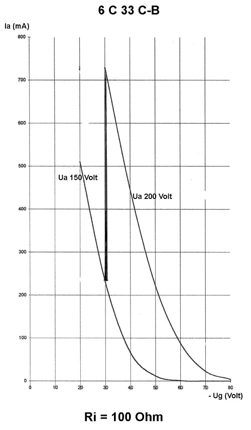

Der Author des Buches gab als Ua 150 Volt an, Ia 150 mA, S = 40 mA / Volt, alles so wie es im russischen Datenblatt benannt war. In diesem Datenblatt steht leider keine Angabe zum Innenwiderstand Ri, geschweige denn zum Außenwiderstand Ra. (Ra ist eigentlich in keinem Handbuch für Trioden angegeben - warum eigentlich nicht?) Den Ra-Wert muß man sich selber ermitteln, dieses machte wohl der Author des Buches.
Als Ri ermittelte er 0,1 kOhm, was auch vollkommen O.K. ist, ein Freund ermittelte exakt 102 Ohm für Ri. (Siehe Diagramm weiter unten).

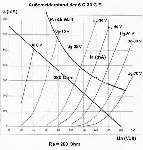

Was ich aber nicht nachvollziehen kann ist der Wert für Ra, den dieser Author mit 1,2 kOhm errechnete.
(Oder er hat diesen Wert auch nur aus einem anderen, mir unbekannten Buch übernommen...)
Denn : der Wert ist NICHT, wie er angab, 1,2 kOhm - er ist - man glaubt es kaum - nur 280 Ohm. (Auch hierzu ein Diagramm, weiter unten.)

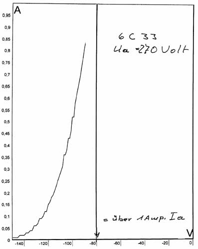

Ein guter Freund von mir wollte sich nicht auf die Ra-Angaben in diesem Buch verlassen, er meinte von Anfang an, sie wären viel zu hoch.
Mit einem Netzgerät, welches eine einstellbare Anodenspannung von bis zu 600 Volt bei einem Strom von 1200 mA (!!) lieferte, sowie eine einstellbare negative Gittervorspannung von über 100 Volt ermittelte er die genauen Daten zu dieser Röhre.
Bevor ich hier nun die Diagramme vorstelle, vorab noch die ermittelten Grunddaten zur 6C33C:
Mein Freund testete die Röhre bei abwechselnder negativer Gittervorspannung mit einer Grund-Anodenspannung von 150 Volt und mit 200 Volt, stellte also Differenzmessungen an.
Herausgekommen sind die folgenden Werte:
200 Volt Anode, -60 Volt Gitter, Anodenstrom = 370 mA.
150 Volt Anode, -60 Volt Gitter, Anodenstrom = 40 mA (!).
150 Volt Anode, -50 Volt Gitter, Anodenstrom = 140 mA.
150 Volt Anode, -40 Volt Gitter, Anodenstrom = 370 mA.
Für die 6C33C gilt als Höchstbelastung der Anode ein Strom von 550mA, die zugelassene Anodenverlustleistung sollte laut Datenblatt 45 Watt nicht überschreiten. Es sollte also, will man die Röhre in der Mitte ihrer Kennlinie betreiben (und dieses sollte man auf jeden Fall), ein Mittelwert von ca. 150 - 175 mA eingestellt werden.

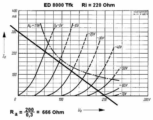

Hier nun das Diagramm zum Ri der 6C33C :
Und hier das Diagramm zum Ra der 6C33C :
Als Berechnungsgrundlage wurde die Anleitung hierzu aus dem Buch "Elektronenröhren und ihre Schaltungen" von Martin Kulp, erschienen 1963, herangezogen. Aber auch schon im "Ratheiser" wurde genau diese beschriebene Methode zur Bestimmung des Außenwiderstandes angegeben.
Als Vergleich und als Nachweis, das die Berechnungen meines Freundes korrekt sind, noch ein Diagramm einer weitaus besser bekannten und dokumentierten Röhre, der Triode ED 8000.
Die Werte dieser Röhre sind allseits bestens bekannt, so daß man anhand des Diagramms zu dieser Röhre erkennt daß alle Berechnungen korrekt waren.
Tip: Man kann, wie mein Freund entdeckte, in etwa (als Faustregel) bei Trioden einen Wert von 2:1 bis 3:1 (Ra:Ri) annehmen, um den evtll. noch unbekannten Wert Ra zu bestimmen.
Eine Berechnung um den Ra festzustellen ist übrigens ziemlich zeitaufwändig, man benötigt etwa eine Stunde dafür..

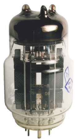

Ihr könnt's mir ruhig glauben - die Röhre sieht nicht nur so aus - sie ist tatsächlich so groß !!
- Höhe insgesamt 13 cm, Durchmesser oben 5 cm, im Mittelteil 6,5 cm. - Und sieht geil aus. Tatsache.
Entwickelt und hergestellt wurde sie - für militärische Zwecke - in Rußland noch bis nach 1990.
- Die hier auf dem Foto hat den Aufdruck 89 - 02.
Heute wird sie von den Chinesen nachgebaut (oder auch nachgeschustert) - die Russen hatten jedoch eine Qualität hervorgebracht, einfach nur : berauschend. - In der Schule würde man den in Russland produzierten Röhren die Schulnote 1 mit " * " geben !
Das Innenleben dieser Röhre sieht, mit ihren technischen Daten, folgendermaßen aus (zuerst die Sockelschaltung) :
Man erkennt - es ist eine einzelne Triode - aber eine Gigantische ! - mit zwei getrennten Heizleitungen. Durch die Auftrennung der Heizleitung kann man diese Röhre parallel geschaltet mit 6,3 Volt beheizen. Hier zieht sie aber einen Heizstrom von satten 6,6 Ampere ..

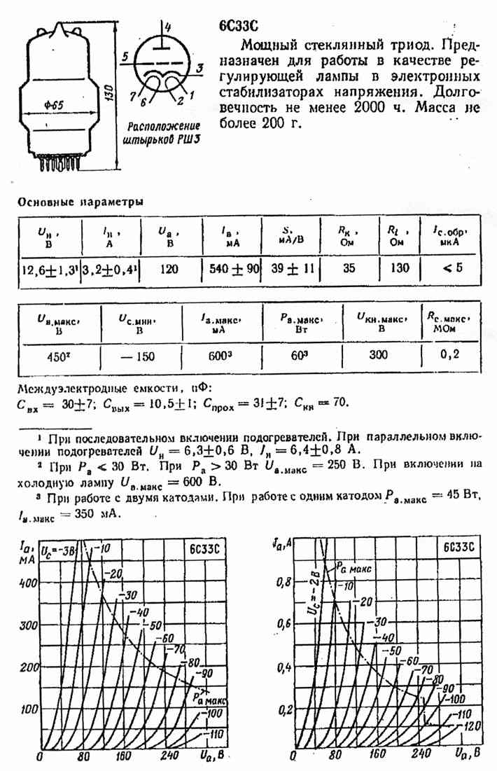

Mit hintereinander geschalteter Heizung - also in Reihe geschaltet, wird sie mit 12,6 Volt beheizt - dann aber "nur" noch mit 3,3 Ampere.
Die max. Belastung an der Kathode liegt bei 470 - 630 mA, bei einem Widerstand von 35 Ohm - sie leistet maximal 42 Watt bei einer Spitzenspannung von max. +/- 300 Volt - das aber dann nur 5 min. lang.. - im Gegentakt-Betrieb bringt sie dagegen, bei etwa +/- 250 Volt lockere 80 - 100 Watt Leistung. - Wohlgemerkt - das sind die kurzfristigen Spitzenwerte!

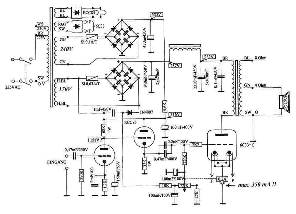

Zu empfehlen ist aber auf jeden Fall der im Schaltbild angegebene Maximal-Wert von 350 mA (bzw. 60 Watt).
Hier für den, den's interessiert das russische Datenblatt :

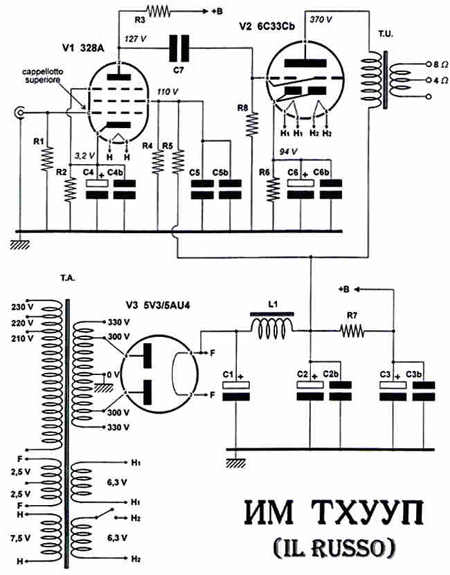

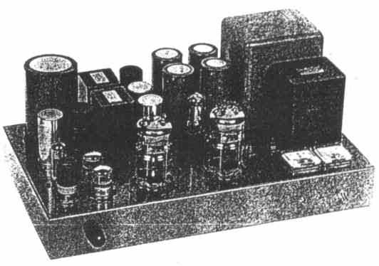

So, und nun aber zur Sache - zu der ersten für uns nachvollziehbaren Schaltung, es ist die oben erwähnte Schaltung vom Mario, ich stelle sie im folgenden Bild vor. Es isteine Eintakt-Schaltung mit der 6C33C-B, als Vorstufe die beiden Triodensysteme einer ECC 85. - Ja, richtig, ECC 85 - diese Röhre wird zwar, normalerweise, in UKW-Teilen verwendet, da sie aber eine hohe Spannungsverstärkung bietet ist sie für diesen Eintakt-Verstärker auch ganz gut geeignet.
Man erkennt den hohen Aufwand, der hier für die Stromversorgung betrieben werden muß !! - Insgesamt 10 Elko's mit je 470 uF bei 450 Volt. Das tut so richtig weh im Bastelbudget (ich bitte diesen Schüttelreim zu entschuldigen, war nicht beabsichtigt..).
Dazu kommt noch ein sehr aufwändiger Netztransformator - vom Ausgangstrafo gar nicht zu reden.

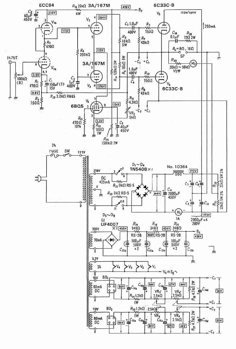

Als ein Highlight auf dieser Seite stelle ich eine Schaltung für einen eisenlosen Verstärker (OTL) vor.
Eisenlos - das bedeutet, man benötigt keinerlei Ausgangsübertrager - trotzdem aber kann eine 8-Ohm-Lautsprecheranlage daran betrieben werden.
Im ersten Bild ein - leider sehr schlechtes - dafür aber Original-Foto - eines von den Japanern entwickelten Verstärkers.
Und sofort anschließend die Original-Schaltung :
Wenn man sich das Netzteil ansieht, erkennt man die primärseitigen Anschlüsse des Trafos, wie sie offensichtlich in Japan erforderlich sind - 127 Volt-Netzspannung. Ich habe die Schaltung etwas für unsere Zwecke, unseren Strombedarf, umgebaut und nachbearbeitet :
Hier wurde im Schaltbild die Heizungs-Beschaltung weggelassen - man darf davon ausgehen, daß man weiß wie hoch Heiz-Spannung und -Strom sein muß.
Man kann eine ganze Menge Gewicht und Geld einsparen durch den Ausgangstrafo - aber muß dennoch erheblich mehr Aufwand für die Stromversorgung betreiben, wie man unschwer erkennen kann.

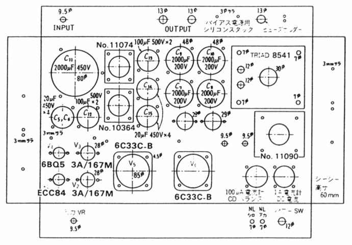

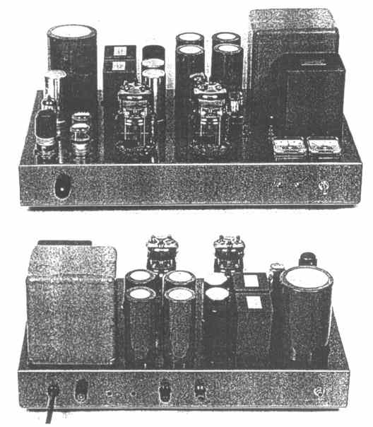

Auf dem nächsten Bild erkennt man das Chassis, in der Original-Zeichnung. Um einen Eindruck des richtigen Maßstabes zu bekommen - die Sockel dieser Röhre sind 65 x 65 mm groß.. - Sie bestehen übrigens aus Keramik, damit sie die enorme Wärmeabgabe der Röhre überstehen.
Zum Schluß noch zwei weitere Fotos dieses Verstärkers, die ihn von der Vorder- und der Rückseite zeigen
Noch eine kurze Datenangabe : dieser Verstärker leistet, mit dieser Stromversorgung, 45 Watt Dauerlast, im Spitzenbetrieb sind es 60 Watt.

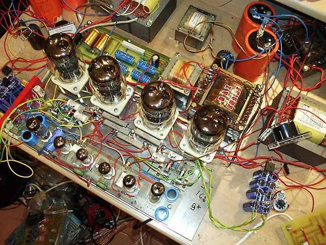

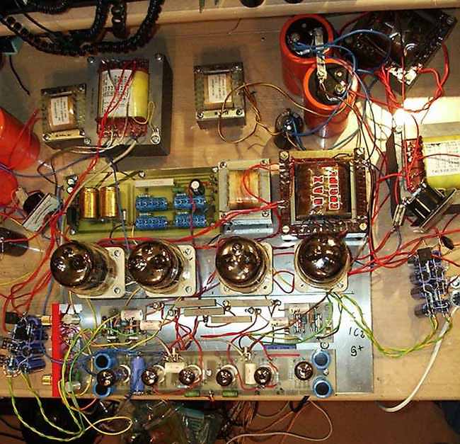

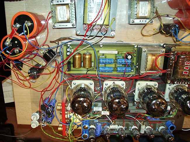

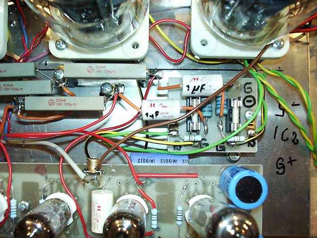

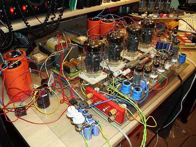

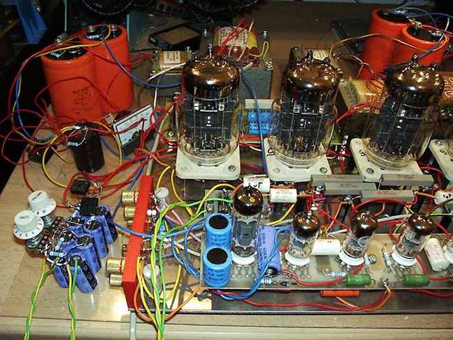

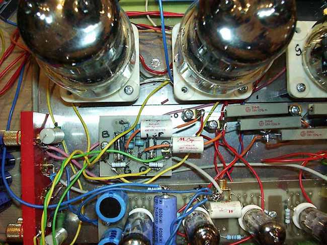

Vom Mario bekam ich, mit etlichen Fotos "gewürzt", die folgende eMail:

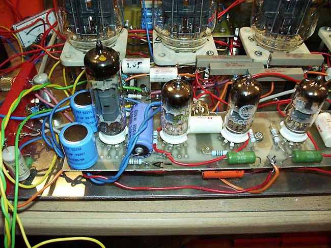

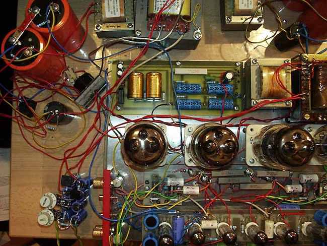

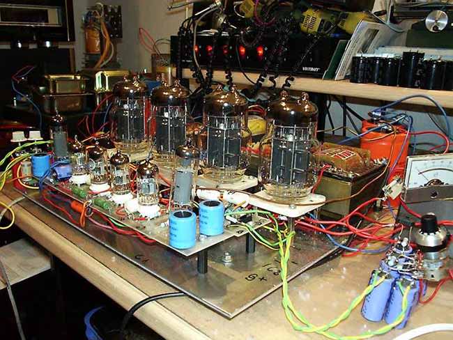

Hallo Jochen, nachfolgend die versprochenen Bilder für den OTL Verstärker vom Wolfgang. Das Teil läuft bei ihm jetzt schon über einen Monat ohne Probleme.
Anhand dem beigefügten Schaltplan (s. oben) kannst Du den Schaltungsaufwand sehen. Sieht im ersten Moment etwas unübersichtlich aus. Für die 3A/167M hat er die E88CC genommen. Die ECC 85 geht auch, bei der E88CC sind es aber bessere Höhen. Für die 6BQ5 hat er die EL 84 genommen.
Die Bilder Nr. 1 bis 10 zeigen den Schaltungsaufbau in unterschiedlichen Darstellungen. Wie gesagt, daß ist ein Versuchsaufbau, deshalb so viele Trafos. Wolfgang wollte halt mal testen, ob sich die Schaltung lohnt.
Ich selber habe den Klang gehört und da war nur feinste Musik, kein rauschen, brummen oder sonst was, vom feinsten!

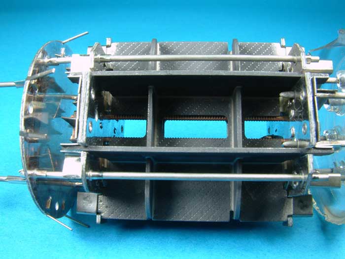

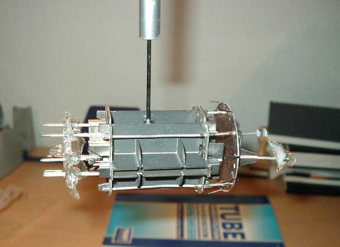

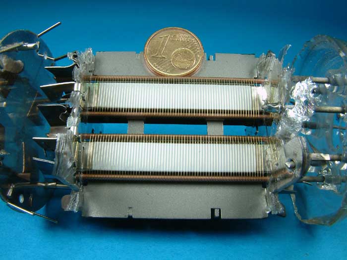

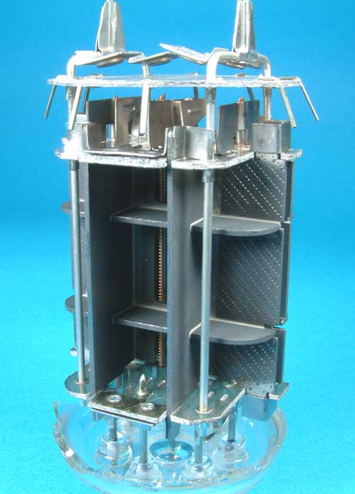

Von meinem Freund Siegfried Neumann erhielt ich die folgenden Fotos einer, leider vom Tisch gerollten und auf dem Boden zerbrochenen, 6C33C :

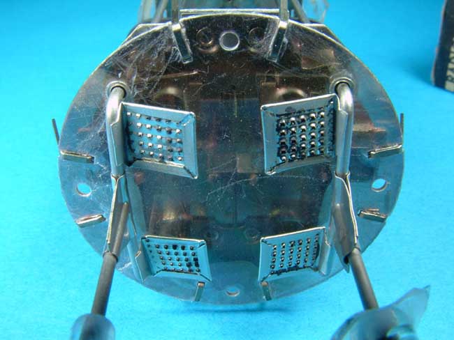

Das folgende Foto zeigt die vier riesigen Getterhalter und die beiden Positionierstäbe, die in zwei der drei Glas-Warzen auf dem Kolbendom enden (die dritte Warze hat keine Funktion)
Am folgenden Bild kann man erkennen warum die Röhre so lange braucht bis sie betriebsbereit ist (bei den beiden riesigen Kathoden ... !!)
Mathias Specht, ihm ist ebenfalls durch einen Unfall eine 6C33-C zerbrochen, machte Aufgrund einer Anfrage im Forum, ob das Anodenblech aus Eisenblech besteht, einen Test mit einem Magneten. Das folgende Bild klärt diese Frage :

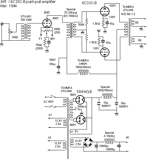

Von einem Besucher meiner Seiten (Hallo, Heinz, Danke !) bekam ich die nachfolgende Gegentakt-Schaltung des "großen" Sakuma :

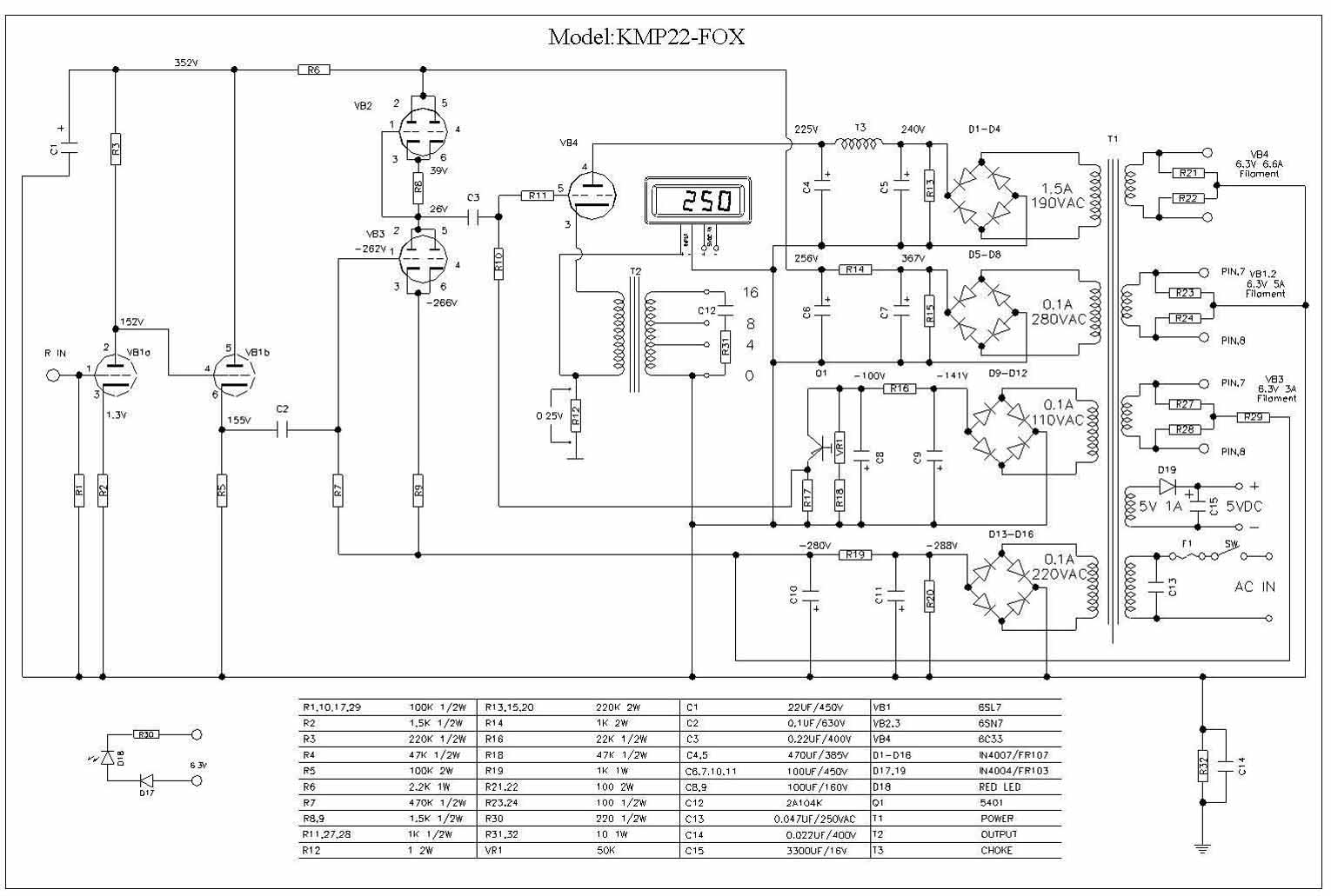

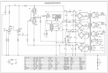

Vom Reinhard erhielt ich die folgende Schaltung eines weiteren Eintakt-A-Verstärkers mit der 6C33C zugesandt. Ich habe das Bild hier sehr stark verkleinert dargestellt, mit einem Mausklick auf das Bild wird es in der richtigen Größe dargestellt.
6C33C-B - Verstärker "KMP-22 Fox", mit den
Röhren 6SL7, 2 x 6SN7, 6C33C-B
