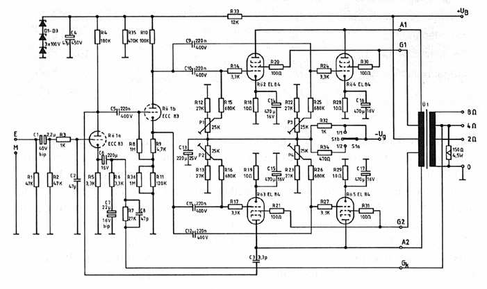

Im folgenden Bild ist die Schaltung der Endstufe gezeigt.
Die erste Verstärkerstufe Rö 1a bekommt ihr Eingangssignal über C1 und R3. Es wird absichtlich ein bipolarer Elko als Koppelkapazität eingesetzt, damit ist sichergestellt, daß die niederohmige Ausgangsimpedanz des Vorverstärkers oder der Signalquelle bis kurz vor dem Gitter wirksam bleibt, aufgrund der Niederohmigkeit werden Störungen vermieden.
R3 und C2 unterdrücken hochfrequente Einstreuungen. Der Widerstand R1 leitet Gleichspannungen nach Masse ab, R2 ist der Gitterableitwiderstand. Die Kathode von Rö 1 a ist mehrfach beschaltet.
R5 ist verantwortlich für die Gleichstromeinstellung. Beließe man es allein bei diesem Widerstand, wäre die Leerlaufverstärkung von Rö 1a zu niedrig. Über R6 und C7 wird der Kathodenwiderstand wechselstrommäßig auf 1,65 kOhm festgelegt. Dieses bringt eine Erhöhung derLeerlaufverstärkung, so daß für die Gegenkopplung mehr Reserven übrig bleiben.
Damit auch bei starker Aussteuerung die Verstärkungsverhältnisse von Röhre 1a stabil bleiben, ist die Betriebsspannung mit den Z-Dioden D1 bis D3 stabilisiert. Betriebsspannungsänderungen gehen mit in das Verstärkungs- und Klirrverhalten von Trioden ein - d.h. es wird hierbei der Klang einer Trioden-Endstufe erreicht!
Das verstärkte Signal gelangt über C5 auf die Phasenumkehrstufe Röhre 1 b. Diese Stufe weist keine Besonderheiten auf.
Damit kein Symmetrieabgleich erforderlich wird, sind in der Kathodenleitung R36 und R11 parallel geschaltet.
Das in der Phase gesplittete Signal wird direkt an Anode und Kathode ausgekoppelt und gelangt über die jeweiligen Koppelkondensatoren an die Steuergitter der Endröhren.
Jede Röhre ist im Ruhestrom einzeln einstellbar, damit bekommt man Fertigungstoleranzen der Röhren besser in den Griff. Die Kathodenwiderstände sind jeweils mit einem großen Elko überbrückt, was speziell bei diesem Verstärker das Klirr- und Leistungsverhalten insgesamt verbessert.
Die Schirmgitter der Röhren sind an den Primäranzapfungen des Ausgangübertragers angeschlossen. Der Übertragertrafo hat zwei verschiedene Schirmgitteranzapfungen. - Für den hier vorgestellten Verstärker ist die Anzapfung bei 25 % die richtige.
Am 4-Ohm-Ausgang des Übertragers wird ein Widerstand von 150 Ohm und 4,5 W Belastbarkeit angeschlossen. Damit ist der Ausgangsübertrager reell abgeschlossen. Von der 4-Ohm-Wicklung wird die Gegenkopplung über R7 auf die Kathode von Röhre 1a geführt. - Der zu R7 parallel geschaltete Kondensator C8 unterdrückt hochfrequente Schwingneigung. Von den Anoden der Röhren Röhre 3 und Röhre 5 wird über C3 noch eine hochfrequente Gegenkopplung eingeführt. Dieser kleine Kondensator verbessert das Rechteckverhalten der Endstufe. - Er muß an der Platinenunterseite angelötet und mit einem isolierten Kabel verlängert werden. Über die Höhe der Gittervorspannung kann der Ruhestrom eingestellt werden, dazu ist der Schalter S 1 vorgesehen. In Stellung 1 wird mit hohem Ruhestrom gearbeitet, in der Mittelstellung sind die Röhren auf Standby, wozu auch die Hochspannungsabschaltung im Netzteil beiträgt. In Stellung 2 ist der Ruhestrom auf einen niedrigen Wert festgelegt. Diese Einstellung ist immer dann sinnvoll, wenn nur mit kleinen Lautstärken gehört werden soll. Durch den geringeren Ruhestrom werden die Endröhren geschont, dennoch steht genügend Leistung zur Verfügung. - Man kann in dieser Stellung durchaus nahe an die Nennleistung herankommen, dies jedoch mit erhöhtem Klirrfaktor. Im folgenden Bild ist der Bestückungsplan - die Platinen-Bestückungsseite - der Endstufe abgebildet.
Wichtiger Hinweis: Joachim Schlenker schrieb mir, dass hier in der Schaltungsbeschreibung der gleiche Fehler wäre wie im Buch, und die Schaltung so nicht richtig funktionieren würde. Joachim schrieb:
R 25/26 müssten entgegen dem Bestückungsplan 680k haben, dann gibt es auf der Platine den R37 (4,7 k), der in der Schaltung nicht eingezeichnet ist.
Meine Antwort dazu: Oben im Schaltbild ist R25/R26 richtig mit 680k eingezeichnet, der Bestückungsplan (weiter unten) dagegen ist (war, denn ich werde den Fehler sofort beheben) tatsächlich falsch bezeichnet worden, dort standen 27 k angegeben - was natürlich einen groben Fehler bewirken würde.
Kurt Schenk schrieb im Forum noch folgendes dazu: Im Bestückungsplan ist etwas vertauscht worden. Das Kabel wird an der Stiftleiste auf A1 (Anode 1) und M (Masse M) gelegt und von dort zum freischwebenden Kondensator C3 geführt, der direkt an Stift 1 der Röhre 1 (ECC83) gelötet wird.

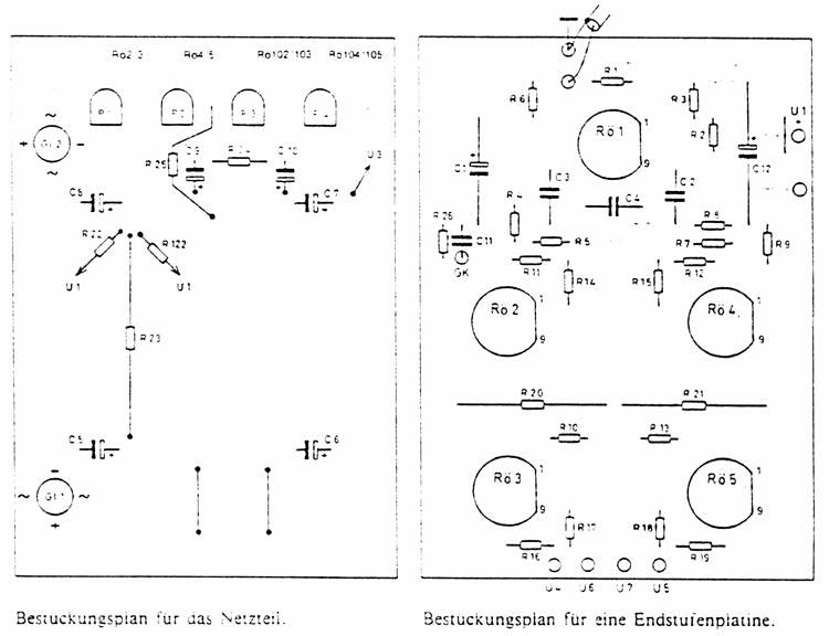

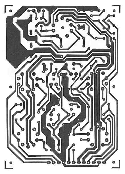

Und nun die Platinen-Zeichnung für diesen Verstärker :
Bevor diese Platine verwendet wird, sollte man sich einen Probeausdruck anfertigen. Mit einem Printmontage-Röhrensockel kann dann der Maßstab des Ausdrucks überprüft werden. - Passt der Röhrensockel nicht genau auf die dafür vorgesehenen Lötaugen, muß der Maßstab solange nachgestellt - und immer wieder neu ausgedruckt - werden, bis der Röhrensockel genauestens paßt.
- Natürlich kann man diesen Verstärker auch auf konventionelle Weise aufbauen, auf eine Platine verzichten.

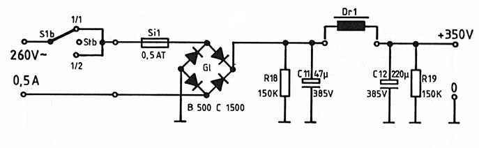

Mit dem nächsten Bild stelle ich die Netzteilschaltung für die Anodenspannung der Endstufenröhren vor. - Diese Schaltung besitzt auch nur - obwohl funktionell einwandfrei - symbolischen Charakter. Sie wird hauptsächlich wegen des Schalters S1 dargestellt.
- Netzteil-Schaltungen habe ich bereits genügend vorgestellt, es dürfte nun keinem mehr Probleme bereiten, sich "sein" Netztteil auszusuchen und aufzubauen.

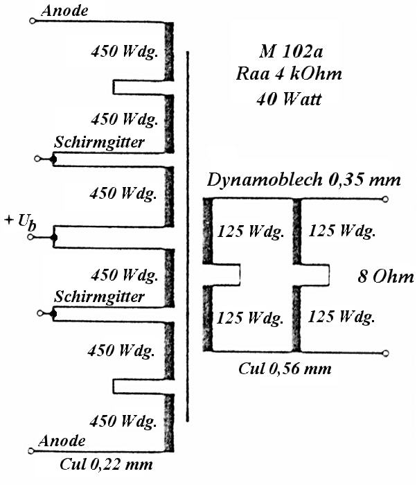

Für den, der sich den Trafo selbst wickeln will, hier die Wickeldaten:
Als Kern wird ein EI130b verwendet. Es werden für die Primärwicklung insgesamt 5800 Windungen 0,39 mm CuL benötigt. Es müssen, an jeder Seite - wie beschrieben - bei jeweils 12,5 % eine Anzapfung gemacht werden, also 12,5 % von +Ub (Mittelanzapfung) nach jeder Seite berechnet.
Für die Sekundärwicklung werden für die 16-Ohm-Wicklung 370 Wdg 1,1 mm Cul; für eine 8-Ohm-Wicklung würden 260 Windungen 1,18 mm Cul und für eine 4-Ohm-Wicklung 185 Windungen 1,18 mm Cul benötigt.

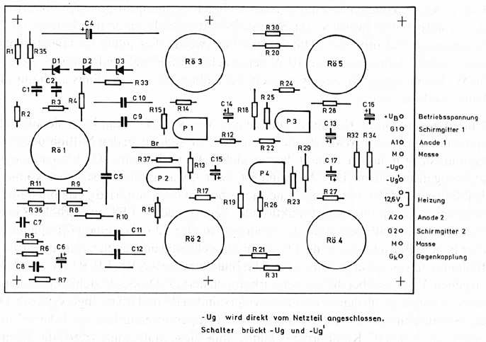

Hier die Schaltung mit Netzteil, dann der Ausgangsübertrager mit genauer Wickelanleitung, danach die Platinenoberseite mit der Bestückung des Verstärkers und des Netzteils.
Mit etwas Geschick kann man - den Bestückungsplan ausgedruckt vor sich liegend - die Leitungsverläfe der Platine ermitteln und einzeichnen, sich so eine Platine erstellen.

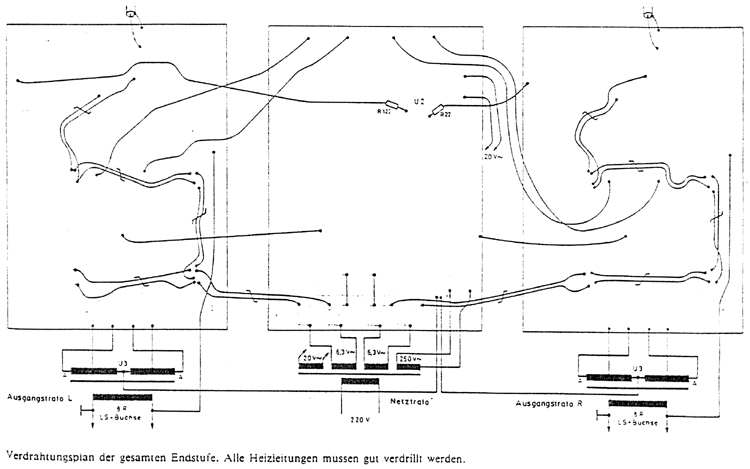

Auf dem nachfolgenden Bild erkennt man /wie ich hoffe) die Verdrahtung, den Zusammenbau der drei Platinen - links Verstärkerstufe, mitte das Netzteil, rechts den zweiten Verstärkerkanal.
