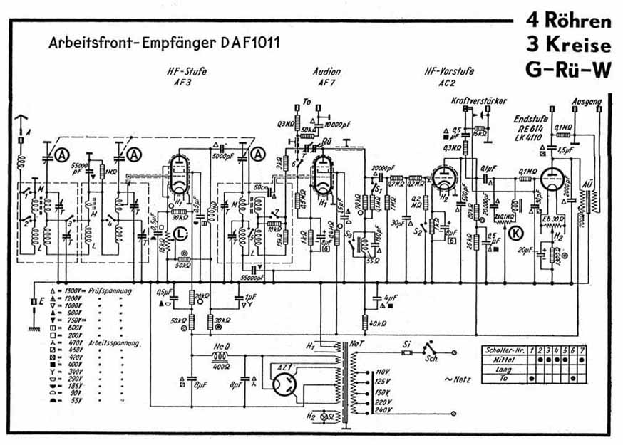

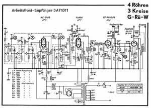

Deutscher Arbeitsfront-Empfänger DAF 1011, mit
AF3, AF7, AC2, RE614, AZ1

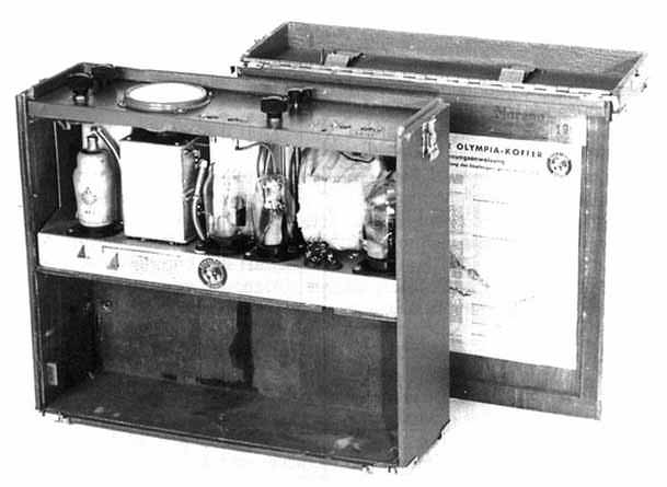

Deutscher Olympia-Koffer DOK 36, mit
KF4, KC1, KC1, KL1 Foto des Deutschen Olympia-Koffers DOK 36 Noch ein Foto des Deutschen Olympia-Koffers DOK 36
Bedienungsanleitung zum Deutschen Olympia-Koffer 1937 - Aussenseite Bedienungsanleitung zum Deutschen Olympia-Koffer 1937 - Innenseite Deutscher Olympia-Koffer DOK 37, mit
KF4, KC1, KC1, KL1 Foto des Deutschen Olympia-Koffers DOK 37 Bedienungsanleitung zum DKE 38 ('Goebbels-Schnauze') - Aussenseite Bedienungsanleitung zum DKE 38 ('Goe;bbels-Schnauze')- Innenseite Deutscher Klein-Empfänger DKE 38 ('Goebbels-Schnauze'), mit

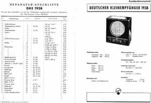

Kundendienstschrift zum DKE 1938 ('Goebbels-Schnauze')

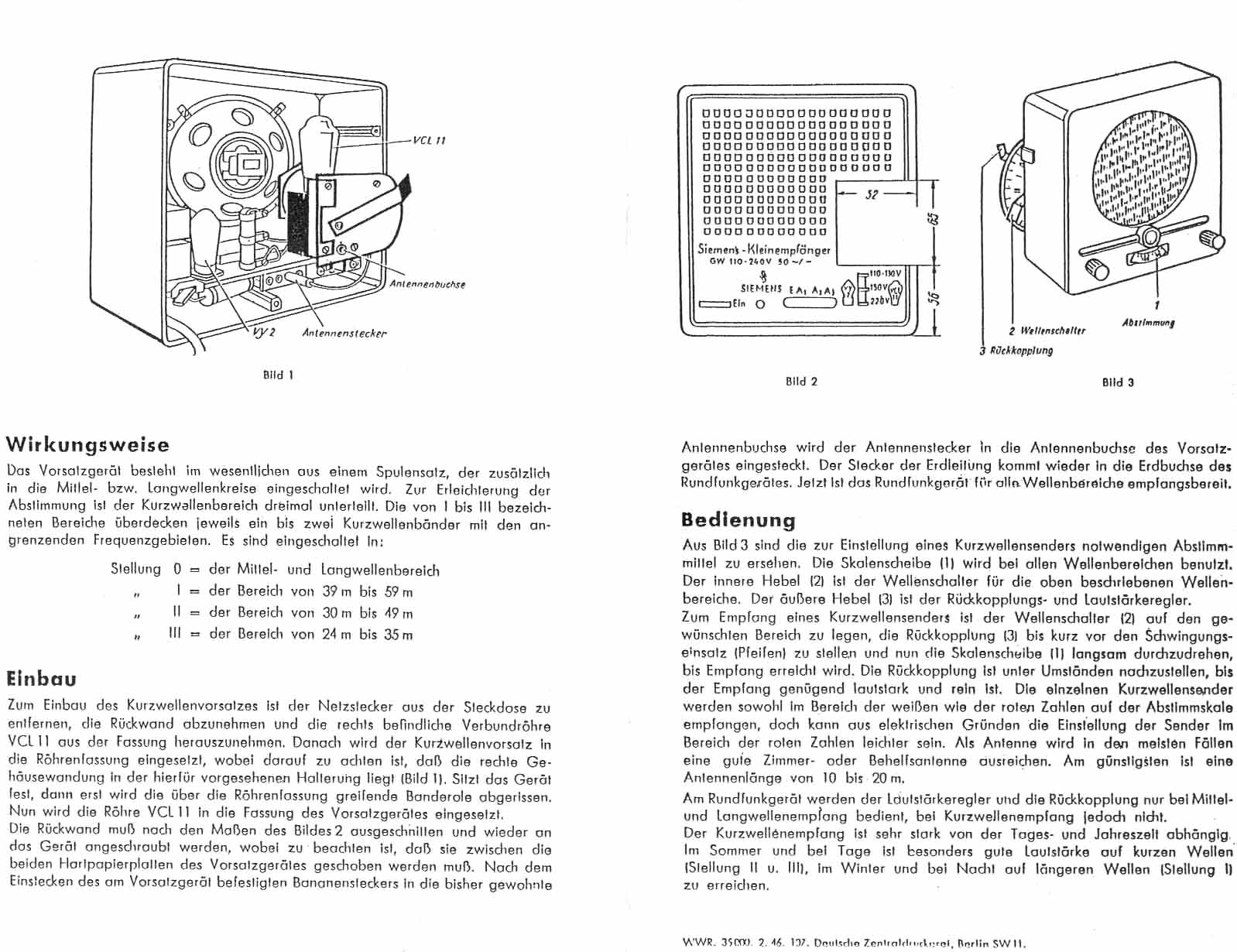

KW-Vorsatzgerät zum DKE 1938 ('Goebbels-Schnauze')-
Aussenseite KW-Vorsatzgerät zum DKE 1938 ('Goebbels-Schnauze') -
Innenseite ... und das ist der Plattenspieler-Nachrüst - Anschluß

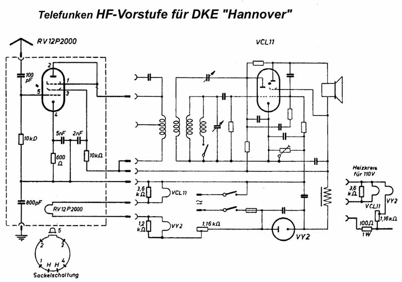

DKE-Lautsprechersystem HiFi-mäßig geniessen.... HF-Vorstufe zum DKE 1938, mit der RV 12 P 2000.
Dieses war ein Nachkriegs-Produkt, Hersteller Telefunken HF-Vorsatzgerät zum DKE 1938 der Fa. Telefunken, mit
RV12P2000

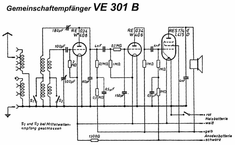

Ansicht des Volksempfänger VE 301 Volksempfänger VE 301 B (Batterie), mit
RE034, RE034, RES174d

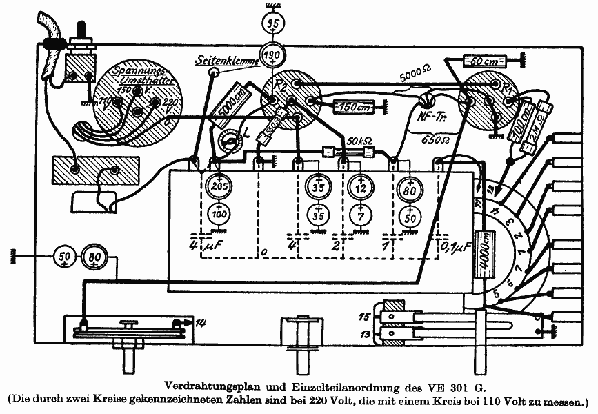

Volksempfänger VE 301 G (Gleichstrom), mit
REN1821, RENS1823d
Der Verdrahtungsplan zum VE 301 G:

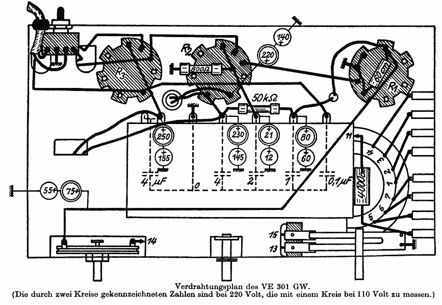

Volksempfänger VE 301 GW (Allstrom), mit
VC1, VL1, VY1
Der Verdrahtungsplan zum VE 301 GW:

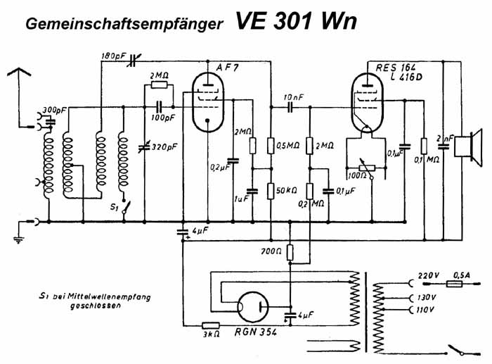

Lautsprecher), mit AF7, RES164, RGN1064 Bedienungsanleitung zum Volksempfänger VE 301 n - Aussenseite Bedienungsanleitung zum Volksempfänger VE 301 n - Innenseite Volksempfänger VE 301 Wn, mit
AF7, RES164, RGN354
Ein weiteres Schaltbild zum VE 301 WN, mit Spulenaufbau:

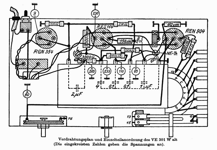

Volksempfänger VE 301 W,  mit
REN 904, RES164, RGN354
Der Verdrahtungsplan zum VE 301 W:
Netztransformator- und Spulenanschlüsse des VE 301 W:

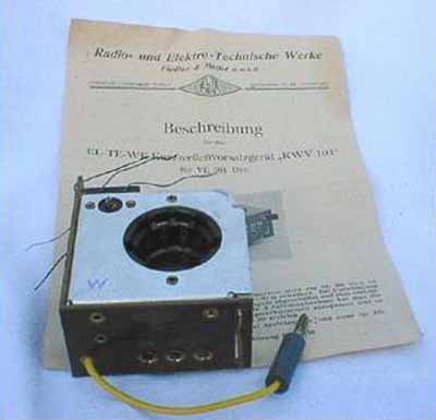

Kurzwellenvorsatzteil für den Volksempfänger
VE 301 Dyn. Hersteller: Radio- und Elektro-Technische Werke Fiedler & Müller GmbH.
Das Bauteil wird an Stelle der AF 7 in die Fassung gesteckt und verdrahtet. Die AF 7 kommt in die Fassung des KW-Vorsatzgerätes.
Ausschnitt an der Rückwand für Schalter und Antennenbuchsen erforderlich. Kurzwellen-Vorsatzgerät "KWV 104"für
den VE 301 Dyn Kurzwellen-Vorsatzgerät "KWV 104"für
den VE 301 Dyn Beilage zum Kurzwellen-Vorsatzgerät "KWV
104"für den VE 301 Dyn - Aussenseite Kurzwellen-Vorsatzgerät "KWV 104"für
den VE 301 Dyn - Innenseite Schaltung Kurzwellen-Vorsatzgerät "KWV
104"für VE 301 Dyn, mit VF7

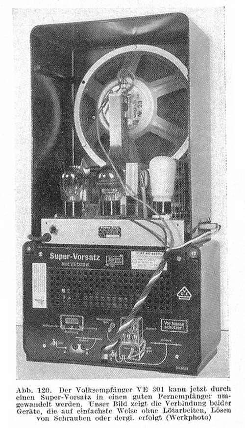

Ein Super-Vorsatzgerät der Fa. Körting:
Super-Vorsatzgerät der Fa. Körting für
den VE 301 - Aussenseite
den VE 301 - Innenseite
den VE 301 - Ansichtsfoto, mit VE 301 Super-Vorsatzgerät der Fa. Körting für
den VE 301 - Innenansicht (leider sehr schlechter Erhaltungszustand)
Schaltbild zum Super-Vorsatzgerät der
Fa. Körting für den VE 301 Super-Vorsatz zum Volksempfänger VE 301 (Werbeblatt),
Hersteller Körting

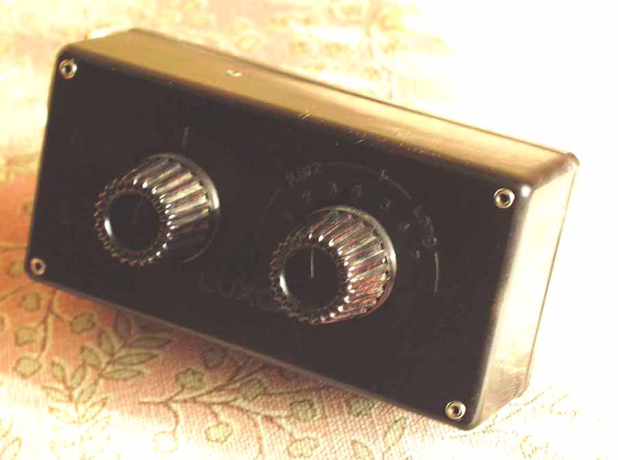

Sperrkreis für den VE 301

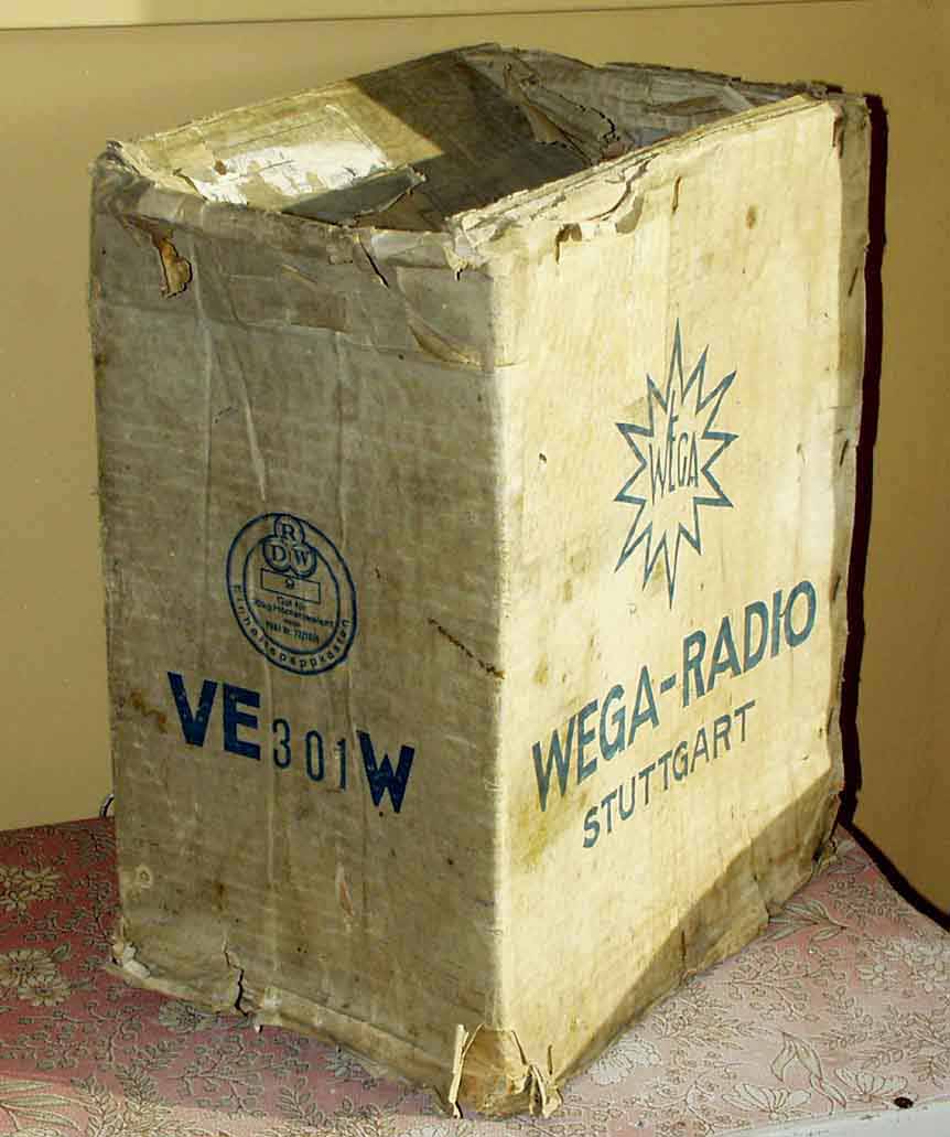

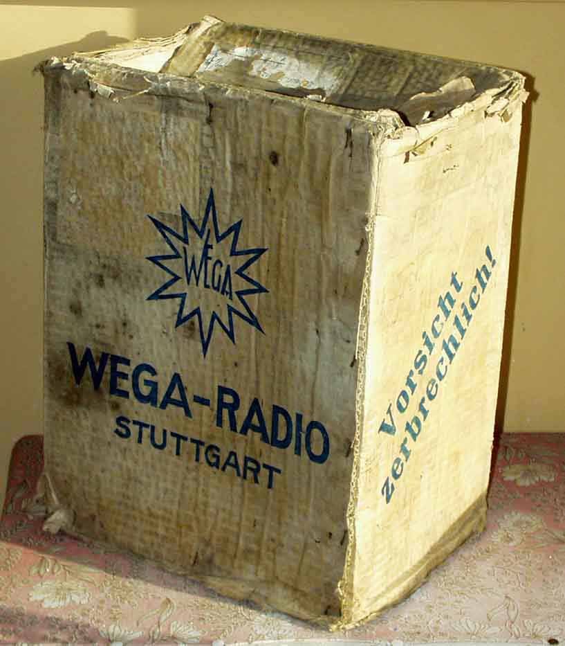

Original-Verpackungskarton für den VE 301 Original-Verpackungskarton für den VE 301

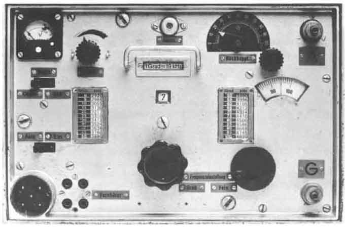

Gemeinschafts-Empfänger "Empfänger EB" genannt
"Berta", mit 4 x RV2P800

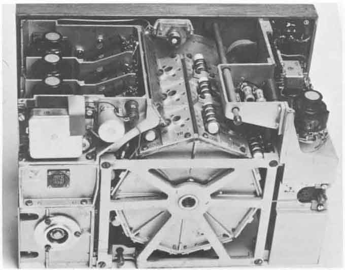

Frontansicht des Tornisterempfängers "Berta".
Der Empfangsbereich von 100 bis 6970 kHz ist in 8 Stufen umschaltbar. Zu Stromversorgung war ein 2-Volt-Bleiakku sowie eine 90-Volt-Anodenbatterie notwendig. Der Empfänger wurde erstmalig im September 1939 hergestellt.

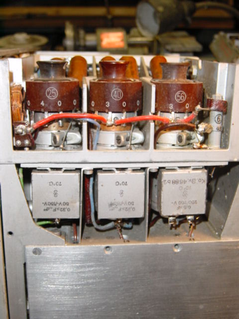

Innenansicht des Empfängers:
Von meinem Freund Karl, absolut glücklicher Besitzer des Tornisterempfängers Eb, genannt "Berta", erhielt ich diese Fotos seines Gerätes.

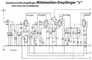

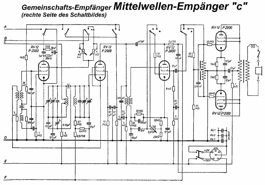

Gemeinschafts-Empfänger "Mittelwellen-Empfänger c"
(linke Hälfte des Schaltbildes), mit 4 x RV12P2000 Gemeinschafts-Empfänger "Mittelwellen-Empfänger c"
(rechte Hälfte des Schaltbildes), mit 5 x RV12P2000

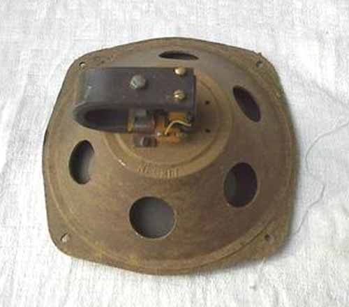

DKE-Freischwingerlautsprecher, Vorderansicht. Alte Ausführung
mit Hufeisenmagnet. Hochohmiger (2000 Ohm) Lautsprecher, Chassis aus Presspappe hergestellt. Membran-Durchmesser 16 cm DKE-Freischwingerlautsprecher, Rückseitige Ansicht. DKE-Freischwingerlautsprecher, neuere Bauform mit verkleinertem Magnet
(um wertvolles Metall einzusparen), Rückseitige Ansicht.

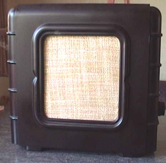

Lautsprecherbox VL 34. Beeinhaltet VE-Freischwingerlautsprecher.
Bakelit-Gehäuse.
Die Rundfunkempfänger, in der Zeit bis etwa 1933 gebaut, wurden meist ohne eingebautem Lautsprecher vertrieben. Ab 1932
etwa wurden - wie auch im VE - die Rundfunkgeräte eingebautem Lautsprecher hergestellt. 1934 kam der Zusatzlautsprecher
VL34 auf den Markt. (Der VL 34 war also nicht, wie man oft meint, für den VE gedacht.)
Im VL 34 wurde ein Freischwinger mit mehreren Anschlussmöglichkeiten verwendet, so daß Geräte mit End-Trioden
(RE 134) als auch Geräte mit Endpentoden (RES 164) angeschlossen werden konnten. Lautsprecherbox VL 34 - Rückseite Lautsprecherbox VL 34 - Innenansicht In Krisenzeiten darf es auch ein bißchen weniger

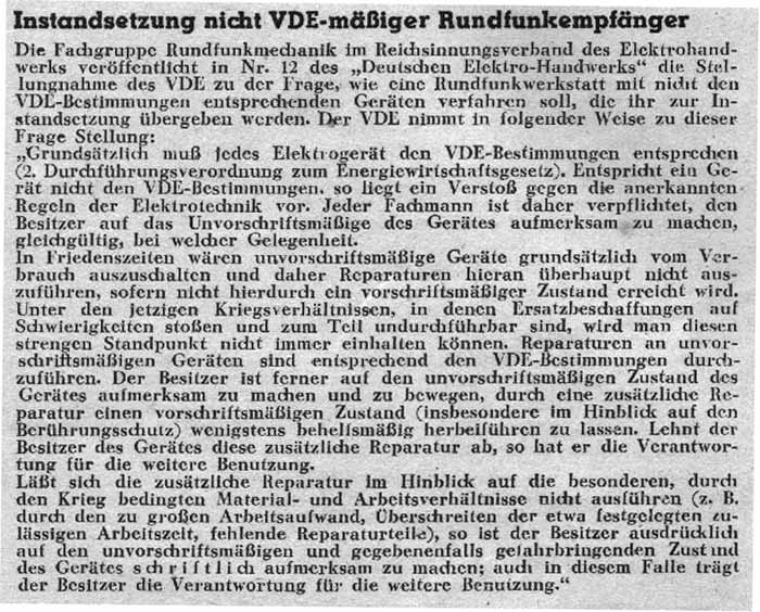

Sicherheit sein - oder sind die Vorschriften etwa nur Bürokratie ?

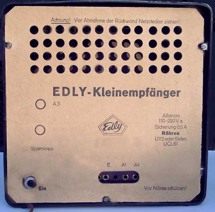

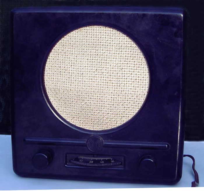

Die Firma EMUD hat den DKE 38 nach dem 2. WeltKrieg unter dem Namen EDLYbis 1953 mit der UCL81 gebaut, als Gleichrichter wahlweise UY2 oder Selengleichrichter. Die folgenden Fotos zeigen einen solchen DKE:
Auch das "Hoheitslogo", der Adler mit Hakenkreuz in seinen Klauen, wurde angepasst:

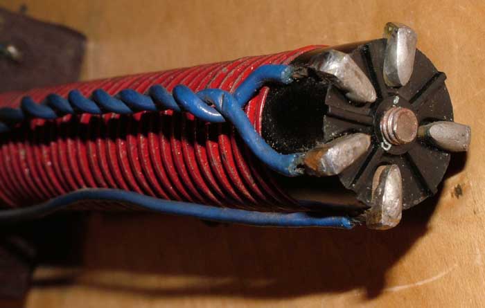

Einen dieser Selengleichrichter zeigt die folgenden Fotos, die mir von Hannes Gerber zugesandt wurden - nochmals Danke, Hannes:
Auf dem Selengleichrichter sitzt der Heizungs-Anpassungswiderstand:
Das letzte Bild zeigt den Sockel:

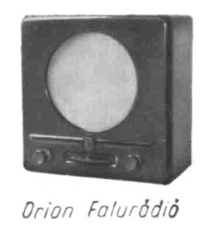

Ebenfalls in Ungarn gab es das "Dorfradio", in Ungarisch = FALURÁDIÓ :
Es ist ein Batteriegerät, mit gleichem Chassis wie der DKE 38B.
Über den Knöpfe ist kein Nazi-Symbol, ansonsten kann es die Verwandtschaft zum DKE nicht verleugnen.
Es ist heute sehr gefragt in Ungarn, heutiger Preis ungefähr 100 Euro.

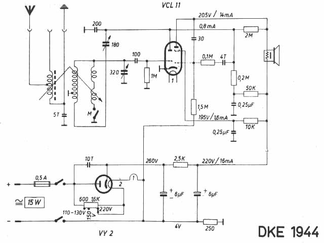

Schonung und Ersatz der VY2 ; Netztteilfragen zum DKE38
Schonung der VY2
Die VY2 zählt heute zu den meist gesuchten Röhren. Da ihr Verschleiß wohl besonders hoch war, wurden schon frühzeitig die Reservebestände aufgebraucht.
Aus dieser Problematik heraus stellt sich die Forderung, die wenigen noch funktionsfähigen VY2 möglichst lange am Leben zu erhalten.
Ein wesentlicher Grund für den hohen Verschleiß der VY2 besteht darin, dass diese fast immer ohne Strombegrenzungswiderstand vor der Anode betrieben wurde, natürlich auch in ihrem häufigsten Anwendungsfall, im DKE.
Beim Aufheizvorgang einer Gleichrichterröhre wird zunächst nur ein Bruchteil der Kathodenoberfläche emissionsfähig. Da hierüber der hohe Ladestrom der Kondensatoren fließt, entsteht hier eine sehr hohe Stromdichte, was für die Kathode eine Art Folter darstellt und einen hohen Verschleiß verursacht.
Bei Wechselstromgeräten sorgt der Innenwiderstand des Netztransformators dafür, dass dieser Ladestrom auf ein erträgliches Maß begrenzt wird.
Anders ist die Situation bei trafolosen Allstromgeräten, wo die Gleichrichterröhre direkt von der Netzspannung gespeist wird. Den Innenwiderstand des Netzes kann man in Relation zur Röhre als 0 Ohm ansehen.
Daher ist es in diesem Fall üblich, vor die Anode einen Schutzwiderstand zu schalten, der einen übermäßig hohen Strom verhindert. Dessen Wert sollte in einer Proportionalität sowohl zur Kathodenoberfläche wie auch zur Größe des Ladekondensators stehen. Bei Röhren mir größerer Heizleistung und somit größerer Kathodenoberfläche wird dieser Widerstandswert relativ kleiner, je größer der Kondensator ist, wird dieser Widerstand relativ auch größer.
Bei einer Untersuchung der gängigsten Gleichrichterröhren wurde eine gewisse Willkür in der Wahl dieses Widerstandswertes bemerkt. Es stellte sich jedoch heraus, dass die Werte für die CY1 ziemlich in der Mitte der Streuung dieser Werte liegt.
Die Heizleistung der CY1 beträgt 4 W, bis zu 32 µF- Kondensatoren beträgt der Schutzwiderstand 125 Ohm, bis 64 µF sind 175 Ohm erforderlich.
Dagegen fallen die für die VY2 gegebenen Werte völlig aus dem Rahmen. Die Heizleistung der VY2 beträgt nur 1,5 W, trotzdem werden bis 4 µF als Schutzwiderstand 0 Ohm und bis 32 µF lediglich 20 Ohm angegeben. Dies ist völlig unlogisch und nicht nachvollziehbar - die physikalischen Gesetze müssten doch proportional für alle Röhren gleich sein ?!?
Da die VY2 für Billiggeräte, besonders für den DKE entwickelt wurde, hatte man dabei versucht, möglichst an Bauteilen zu sparen und daher auf diesen Schutzwiderstand wohl verzichtet. Bei Versuchen wird die VY2 einige 100 Aufheizvorgänge überlebt haben und man wird deren beschleunigten Verschleiß in Kauf genommen haben.
Anders müssten heute Sammler denken, die an einer möglichst hohen Lebensdauer der so knappen VY2 interessiert sein sollten und daher dieser Röhre einen angemessenen Schutzwiderstand gönnen sollten.
Rechnet man den Wert der CY1 auf die Gegebenheiten der VY2 um, so ergibt sich ein Widerstandswert von ca. 333 Ohm, als Normwert gewählt also 330 Ohm.
Dabei sind diese 330 Ohm ein Mindestwert, noch mehr wäre besser. Dadurch wird zwar der Spannungsabfall größer, aber bei unserer heutigen höheren Netzspannung wären 390 oder 470 Ohm immer noch angemessen.
Hier muss wieder jeder für sich entscheiden, einen solchen 330...470 Ohm- (ca. 2W)- Widerstand einzubauen, womit das Gerät nicht mehr ganz original ist, dafür die VY2 aber länger lebt, oder aber die Originalität bevorzugen und den früheren Tod der VY2 hinzunehmen.
Durch das völlige Fehlen eines strombegrenzenden Widerstandes besteht für die VY2 eine weitere tödliche Gefahr, wenn der nachfolgende Elko C2 durchschlägt. Dann ist auch die 0,5 A - Netzsicherung viel zu stark und das dünne Metallbändchen, welches in der Röhre die Verbindung der Kathode zum Quetschfuß herstellt, schmilzt durch. Leider ist dieses für Reparaturen unzugänglich und die Röhre wird dadurch unbrauchbar, selbst wenn sie noch 100 % Emission hätte !
Um die Zerstörung der Röhre auf diese Art zu verhindern, sollte außer dem Einbau des 330 Ohm - Schutzwiderstandes auch die 0,5A - Netzsicherung stark reduziert werden. Da selbst bei kalten Heizfäden der Strom unter 100 mA bleibt, müssten 0,1 A mittelträg bis träg als Wert ausreichen.
- Hier ein Schaltbild, es wurde mir dankenswerterweise von Peter Schneider zur Verfügung gestellt wurde, welches die Änderungen im Schaltbild zeigen:
