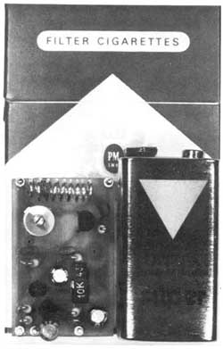

Die Abmessungen der gesamten Schaltung sind so gering, daß sie einschließlich Mikrofon und 9 V-Blockbatterie in
einer Zigarettenschachtel untergebracht werden könnte.

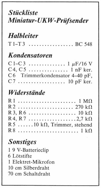

Es finden ausschließlich handelsübliche Standard-Bauelemente Verwendung, die zudem
einfach in der Handhabung sind und ohne besondere zusätzliche Maßnahmen, wie sie z. B. bei CMOS-Bausteinen
üblich sind, eingebaut werden können.

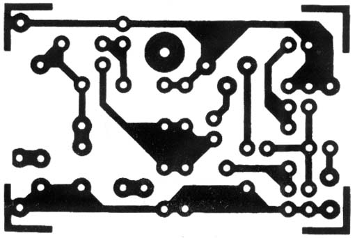

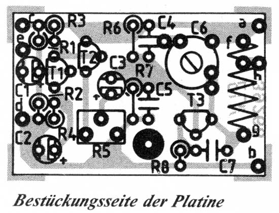

Zunächst wird die kleine Platine in gewohnter Weise mit den passiven Bauelementen (Widerstände, Kondensatoren)
bestückt. Bei den drei Elkos C 1, C 2 und C 3 ist auf die richtige Polarität zu achten, ebenso beim Anschluß
des Elektret-Kondensatormikrofones, dessen Anschlußbelegung im Schaltbild aufgezeichnet ist. Es folgen die aktiven
Bauelemente, d. h. in unserem Fall die drei Transistoren T 1, T 2 und T 3. Es können auch andere Transistoren
(Vergleichstypen) eingesetzt werden, die allerdings für höhere Frequenzen geeignet sein müssen, da T 3
immerhin im Bereich von 100 MHz arbeitet.
Die Spule L 1 wird aus einem 10 cm langen Stück Silberschaltdraht auf einfache Weise selbst hergestellt. Da der
Spuleninnendurchmesser 3 mm beträgt, werden die erforderlichen 7 Windungen direkt nebeneinanderliegend, auf einen 3 mm
Bohrer aufgewickelt. Eine "normale" Kugelschreibermine würde sich für den Wickelvorgang ebenfalls eignen,
da auch sie im allgemeinen einen Durchmesser von 3 mm aufweist. Am Spulenanfang und am Spulenende bleiben jeweils einige mm
Silberschaltdraht übrig, damit die Spule in die dafür vorgesehenen Bohrungen auf die Leiterplatte gesteckt und
verlötet werden kann. Vorher ist jedoch die aus 7 Windungen bestehende Spule vom Bohrer bzw. von der Kugelschreibermine
zu lösen, um sie anschließend vorsichtig auf die erforderliche Spulenlänge von 15 mm auseinander zu ziehen.
Dies entspricht genau dem Lochabstand der Spulenanschlußpunkte "f" und "g" auf der Leiterplatte.
Durch diese beiden Bohrungen werden die Enden der Spule L 1 soweit hindurchgesteckt, daß die Spule direkt auf der
Leiterplatte aufliegt. Nachdem die entsprechenden Punkte verlötet wurden, können evtl. überstehende
Drahtstückchen abgeschnitten werden.
Ca. 3 mm vom Spulenanschlußpunkt "f" entfernt befindet sich der Spulenanschlußpunkt "h".
Durch die entsprechende Bohrung in der Platine ist ein ca. 5 mm langes Stückchen Silberdraht einzustecken, das zum
einen auf der Platinenunterseite und zum anderen an der zweiten Windung der Spule L 1 festgelötet wird. An diesen
Anschluß wird später eine evtl. verwendete Antenne angelötet, die aus einem ca. 70 cm langen isolierten
Leitungsabschnitt besteht.
Das Elektret-Kondensatormikrofon kann ebenfalls über kurze Silberdrahtstückchen mit den Anschlußpunkten
"c", "e" sowie "d" mit der Leiterplatte verbunden werden. Die Anschlußbelegung des
Mikrofons ist im Schaltbild angegeben (Ansicht des Mikrofons von hinten - Lötseite). Sollte die Zuleitung etwas
länger sein (einige wenige Meter sind möglich), empfiehlt sich der Einsatz von zweiadrigem abgeschirmten
Mikrofonkabel, wobei die Abschirmung (Masse) mit dem Platinenanschlußpunkt "d" zu verbinden ist.
Der Batterieclip zum Anschluß der Schaltung an eine 9 V-Blockbatterie wird an die Platinenanschlußpunkte
"a" (Pluspol) und "b" (Minuspol) angelötet.

Die Platine hat die Maße 42 mm x 27 mm.
