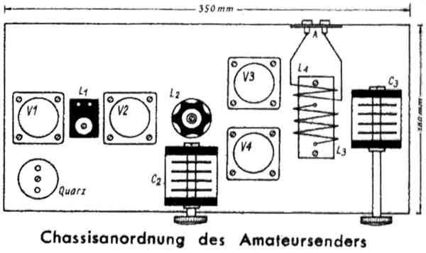

Der Aufbau ist nicht sehr kritisch. Der Sender läßt sich auf einem Chassis von 35 X 18 cm oder kleiner unterbringen.
Zweckmäßig wird L2 senkrecht und L3 liegend angeordnet. Die Schwingkreisleitungen sind möglichst kurz zu halten; das Chassis ist nur an einem Punkt mit der Minusleitung des Netzgerätes zu verbinden.
Die Schaltung eignet sich besonders für einen 10-m-Sender; die Quarzfrequenz liegt dann Im 20-Meter-Band. Für L1 kann eine Empfängerspule mit 3 ... 4 Kammern, Lackdraht (1 mm) und verstellbarem Eisenkern oder eine Luftspule mit 8 ... 10 enggewickelten Windungen bei 3 cm Durchmesser gewählt werden. Durch Verlängern bzw. Verkürzen der Spulenlänge oder durch einen zusätzlichen Eisenkern läßt sich die Abstimmung auf die Quarzfrequenz erreichen. L2 und L3 erhalten etwa 4 Windungen bei 4 cm Æ; L2 wird aus Lackdraht von 2 mm und L3 am besten aus Kupferrohr von 5 ... 6 mm Durchmesser gewickelt, während L4 aus 5...7 Windungen mit 2 mm Lackdraht bei 2 cm Æ besteht und im Inneren der Spule L3 angeordnet wird. Die Kondensatoren C2 und C3 müssen Luftisolation und Keramikträger haben. Der Plattenabstand soll so groß sein, daß kein Funkenübergang stattfindet. Die Endkapazität betrage etwa 50 pF. Die Gitterdrosseln D1, D2 und D3 werden auf je einen 1-Watt-Widerstand gewickelt, und zwar besteht D1 aus einem Widerstand von 1000 Ohm, der mit 0,3 mm CuLS vollgewickelt wird, D2 und D3 bringt man auf je einen 1-MW-Widerstand mit 0,2 mm CuLS auf.
