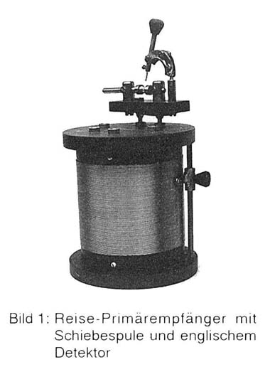

Reise-Primärdetektorempfänger
Wesentliche Bauteile sind eine dicke, mit Lack getränkte Papprolle für die Spulenwicklung, zwei Holzscheiben - eine davon zur Aufnahme der Anschlußbuchsen, die Abgreifvorrichtung für die Spule und der Detektor selbst.
Der Detektor ist ein englisches Experimentiermodell, welches durch eine federnde Kristallhalterung gekennzeichnet ist. Man kann daher den Kristall allseitig abtasten und natürlich auch sehr leicht auswechseln.

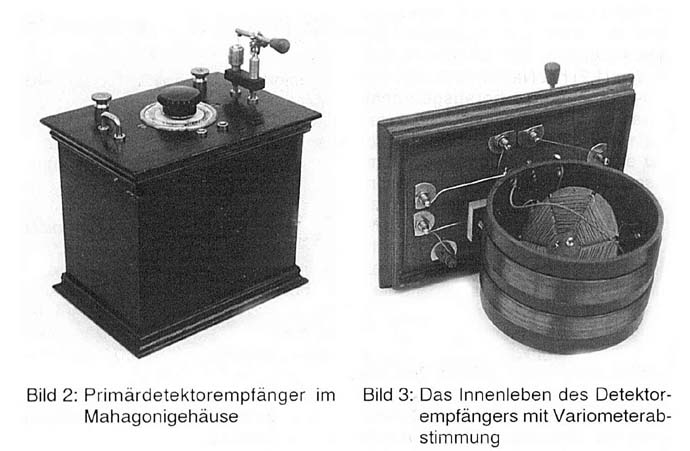

Primärdetektorempfänger mit Variometerabstimmung.
Dieses Gerät (Bild 2 und 3) in einen selbstgebauten und mit Mahagoni furnierten Holzkasten eingesetzt, zeichnet sich durch gute Trennschärfe aus. Diese ist dem Variometer zu verdanken. Allerdings ist der Wellenbereich etwas begrenzt, so daß man mit Verlängerungsspulen arbeiten muß. Die Anfertigung des Variometers zu beschreiben, würde an dieser Stelle zu weit führen. - Es geht aber auch hier mit Mitteln und Methoden einfachster Art zu und macht darüberhinaus auch großen Spaß.

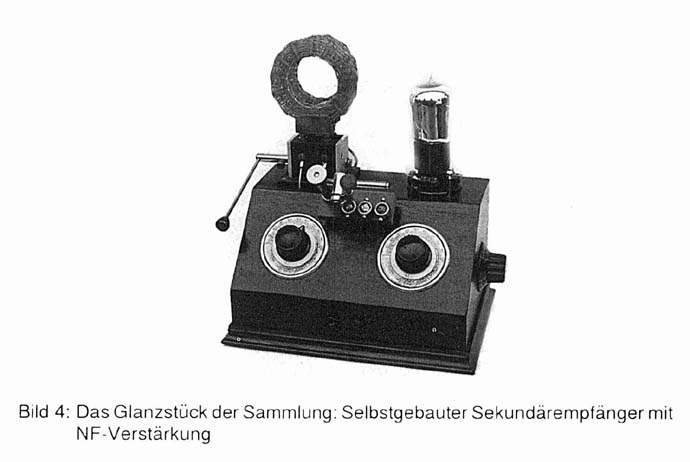

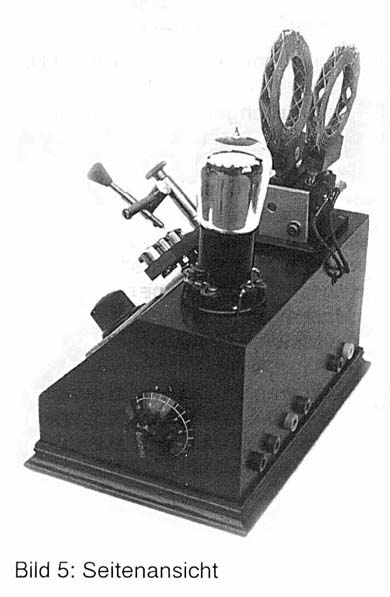

Sekundärempfänger mit Nf-Verstärkung
Ein wirklich gutes Stück! (Bild 4 und 5). Der Holzkasten ist als Pult mit Mahagoni furniert worden. Der Spulenhalter mit Schwenkteil besteht aus Hartpapier und Messingteilen. Die Spulen sind aus altem, doppelt mit Baumwolle umwickeltem Draht hergestellt. Als Drehkondensatoren wurden uralte Typen mit Hartpapierdielektrikum verwendet. Die Röhre ist eine alte Ultra-Röhre, deren Heizstrom über einen alten Heizwiderstand eingestellt wird. Die Schaltung und die verschiedenen Bauinformationen stehen in der oben erwähnten Literatur. Als Detektor wurde eine Experimentierausführung angefertigt, bei dem die Abtastung von drei verschiedenen Kristallen, z. B. Bleiglanz, Zinkit und Carborundum möglich ist.
Das Gerät ist gut abstimmbar, durch die Steckspulen an verschiedene Wellenlängen bis hin zu Längstwellen anzupassen und bringt den Ortssender über einen Trichterlautsprecher in guter Zimmerlautstärke.
