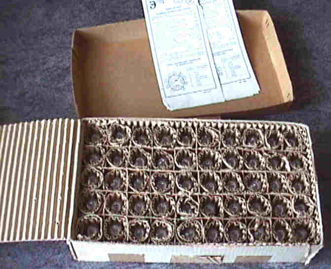

- und so sieht es aus wenn man das Glück hat, noch von Oppermann einen 50er-Karton dieser unglaublich tollen Röhren erhascht zu haben... :
Alle diese hier gezeigten 6C19 besitzen eine Getterlegierung die u.a. Zirkonium beinhaltet, besitzen deshalb auch keinen Getterspiegel. Holm stellte mir nun ein Foto einer frühen 6C19 mit Barium-Getter (links im Bild, mit Getterspiegel) zur Verfügung, als Herstellungszeitraum ist 1965 zu erkennen, während die zweite im Bild erkennbare 6C19 mit Zirkoniumlegierung von 1976 stammt:
