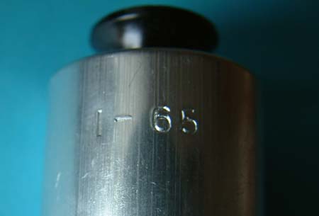

Foto dieser Röhre :
Der blau angezeichnete Ring ist eine Farbmarkierung, an dieser Stelle will ich das Alugehäuse auftrennen - siehe
auch unter der Röhre 2SH27L
Mit einem Dremel und einer Trennscheibe habe ich das Aluminiumrohr bis auf diesen Restsockel verkürzt
Die Röhre wurde im verbliebenen Metallsockel eingeklebt - e voila, eine RV12P2000 im Loctalsockel...
