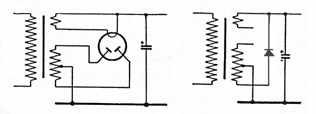

Bei den Gleichrichterröhren kann man auch, wie es oft im DKE praktiziert wird, diese Röhre durch eine Diode ersetzen. - Ist die Heizung defekt, muß ein Widerstand eingesetzt werden - er wird auf den entsprechenden Anschlüssen des Sockel einfach aufgelötet. Ist das System defekt, wird einfach eine Diode - z.B. eine 1N14004 - 4007 eingesetzt, mit einem u,3 uF-Parallelkondensator. Die Röhre kann in beiden Fällen im Gerät verbleiben, um "kein Loch zu hinterlassen"...
Hier, für einige der am häufigsten verwendeten Gleichrichterröhren, der erforderliche Widerstandswert als Heizwiderstand-Ersatz:
Für eine VY 1 wird ein 1000 Ohm-Widerstand, 3 watt, eingesetzt.
Für eine VY 2 ein 600 Ohm, 1,5 Watt-Widerstand.
Für eine CY 1 100 Ohm, 4 Watt.
Für eine UY 11 500 Ohm, 5 Watt.

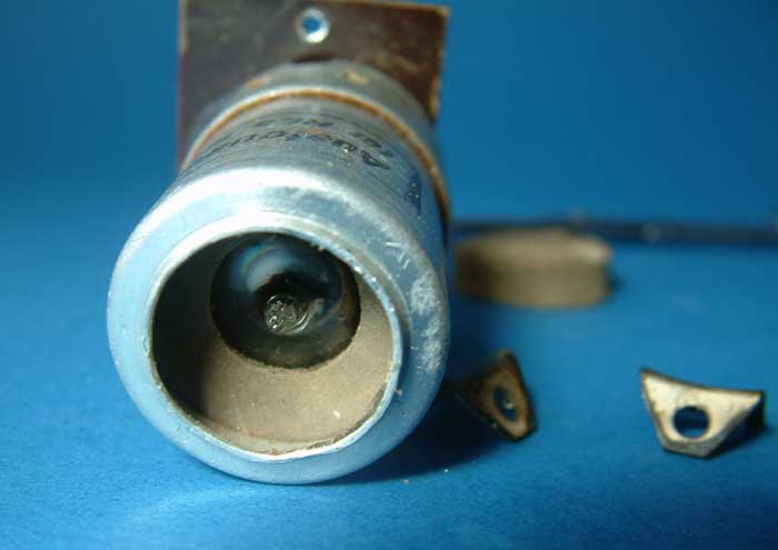

Bei eBay wurde ich auf eine Auktion aufmerksam, dort wurde eine merkwürdig aussehende Röhre angeboten, sie solle ein Ersatz für die RES164 und auch für die RE134 sein.
Da der Preis moderat war (und ich sehr neugierig, was sich hinter diesem Gebilde verbarg), kaufte ich die Röhre vom Anbieter:
Mit einer Feile entfernte ich die Vernietungen
- und mit einem spitzen Gegenstand vorsichtig die Schaumgummiplatte oben im Kopf - sichtbar wurde diese Röhre:
Die Röhre war noch mit etlichen Schaumgummiringen seitlich geschützt, die ich ebenfalls vorsichtig entfernte, bis die Röhre frei lag. Mit einer Schere schnitt ich die Anschlüsse an den Lötstellen der recht einfachen Verbindungsplatte ab, die nur aus einem Pertinaxring mit Lötnägeln bestand, die mit dicken "Lötknubbeln" gesichert wurde.
Die U-förmige Schleife (folgendes Foto) besteht aus Konstantandraht und ist der Widerstand, der die Heizung (4 Volt) der RES164 bezw. der RE134 (ebenfalls 4 Volt) anpassen sollte, an die Heizung der im Gehäuse befindlichen Röhre.
Das folgende Foto zeigt sämtliche Teile, aus der diese Ersatzröhre bestand:

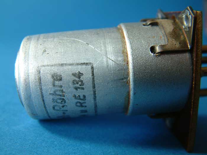

Es folgenden Fotos der Röhre. Diese ist mit einem handschriftlich beschrifteten Aufkleber versehen, mit der Inschrift S 318. - Darunter, kaum sichtbar, entdeckte ich weitere schwache Schriftzeichen. Erst mit der Lupe konnte ich sie entziffern: RL2,4T1 stand auf der Röhre! - Unter diesem Link, auf meiner Seite Röhren-Geschichtliches / Militärröhren, findet man zur RL2,4T1.
Im Datenblatt der RL2,4T1 findet man folgende Heizdaten: 2,4 V / 165 mA.
Eine RES164 hat 4 V / 0,15 A, eine RE134, ebenfalls 4 V / 0,15 A. Das Stück Konstantan-Widerstandsdraht bildet einen 5,5-Ohm-Widerstand. - Passt also in etwa.

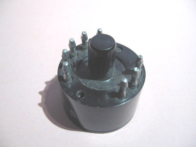

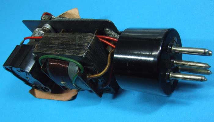

Einen weiteren interessanten RES164-Ersatz wurde mir von Siegfried vorgestellt. Eine nach heutiger Sicht aufwändige Lösung; denkt man jedoch an die damalige Zeit, war es eine durchaus gute und praktikable Verwendung der damals in grossen Mengen vorhandenen P2000.
Siegfried sandte mir diese Fotos zu:
Da die als Ersatz verwendete P2000 mit 12 Volt, die RES164 jedoch mit nur 4 Volt beheizt wird, wurde hier ein Autotransformator verwendet (erkennbar an den nur drei Anschlüssen). Er transformiert die 4 Volt Heizspannung auf die benötigten 12 Volt.
Der Blechwinkel, der die P2000 mitsamt Trafo und Sockel verbindet, ist im Sockel mit zwei Schrauben befestigt

Ich zeige, zum besseren Verständnis, die schematische Darstellung der Gleichrichter-Röhre mit ihrem Anschluß am Netztransformator :
Im linken Teil sieht man die Heizung der Röhre, die auch gleichzeitig die Kathode - also den Pluspol darstellt, an der oberen (4-Volt-) Trafowicklung angeschlossen. Die untere Wicklung, meist eine 2 x 300-Volt-Wicklung, ist mit ihrem Mittelpunkt, also der mittleren Anzapfung, an Schaltungs-Masse, Minuspol, angeschlossen.
Soll nun eine solche Gleichrichterröhre ersetzt werden, wäre es natürlich unsinnig, dafür nun moderne, neue Röhren in den Sockel einer defekten Röhre einzusetzen. Hier gibt es eine viel einfachere Löung, wie man im rechten Teil des Bildes erkennt - es wird einfach eine Diode in die Schaltung eingesetzt.
Diese Diode aber nun direkt unter den Sockel der Gleichrichterröhre einzulöten würde aber einen Eingriff, eine Veränderung des Gerätes bedeuten - der Sammler spricht hier vom "Verbasteln". - Dieses sollte nach Möglichkeit, um den Originalzustand (und damit den Wert des Gerätes) zu erhalten immer vermieden werden !
