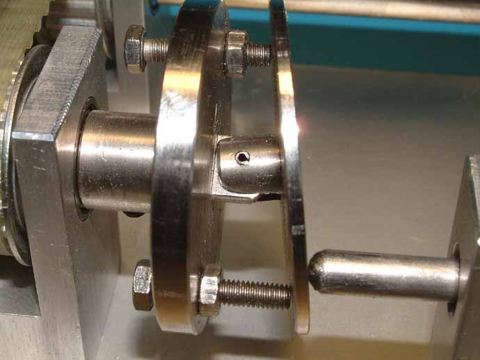

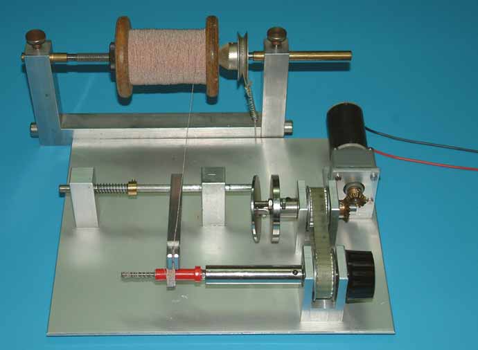

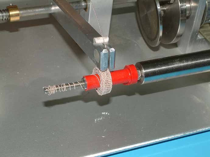

Siegfried sandte mir die Fotos dieser Kreuzspulen-Wickelmaschine zu, die er selbst konstruiert hatte.

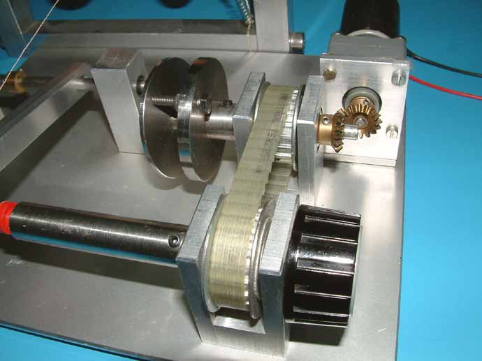

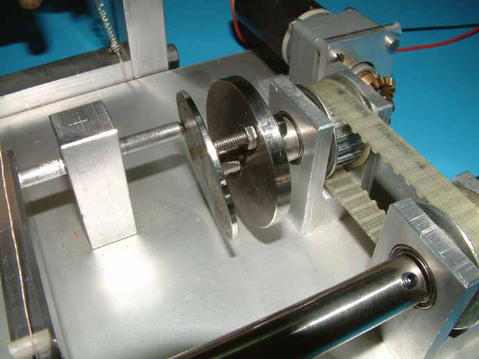

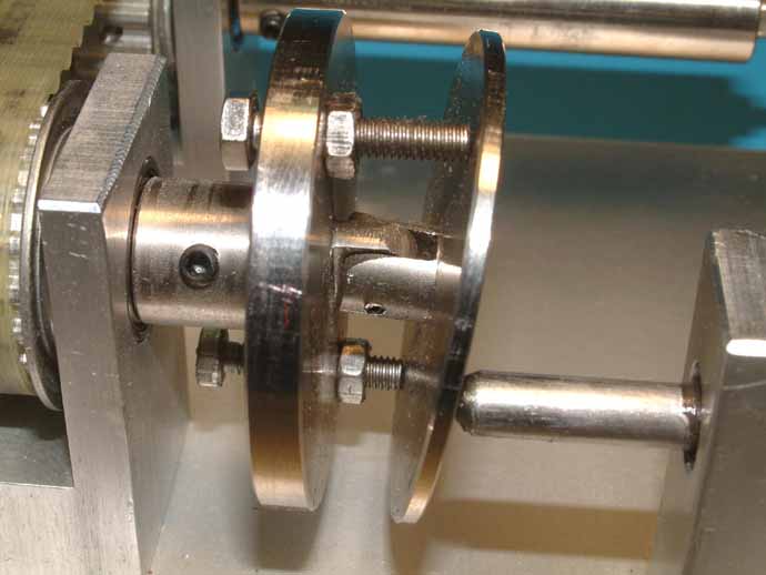

Die Armbewegungen (Maximalausschlag) werden von der im Bild erkennbaren Taumelscheibe gesteuert.
Die Führungen über die der Draht läuft (oben auf dem Arm sowie die innere Achse) bestehen aus Keramik.
Die Übersetzung des Getriebes ist 21 : 20.
Die folgenden Fotos zeigen genau den Aufbau (und damit die Funktionsweise) der Taumelscheibe :
