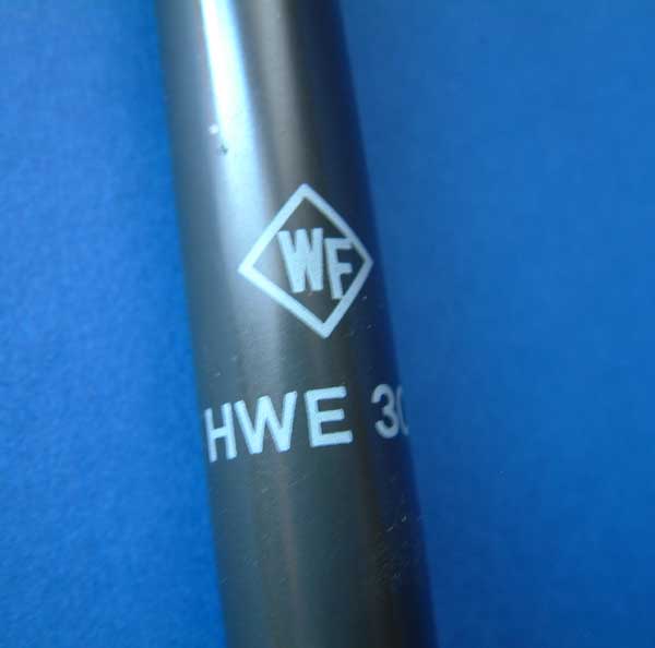

Das folgende Bild zeigt die Wanderfeld-Röhre HWE301 von WF, DDR.
Diese Wanderfeldröhre (auf Neudeutsch: TWT travelling wave tube) wurde zur Verstärkung von Höchstfrequenzen eingesetzt. Sie wird in eine lange Spulenanordnung eingeschoben. Sie wird/wurde im Satellitenrichtfunk verwendet.
Sie wurde hauptsächlich in der Richtfunktechnik eingesetzt. Also zur Übertragung von Fernmelde- und Rundfunkverbindungen bei der Post. Z.B im FM300/2200 System. Das arbeitete mit bis zu 300 TF-Telefonkanälen und 2,2GHz in FM. Quelle : "Richtfunktechnik" von Ing. Heinz Poch.
Kurzdaten: 20 dB Verstärkung; 1 mW Ausgangsleistung; 2600...3200 MHz; Eingangsverstärker.
