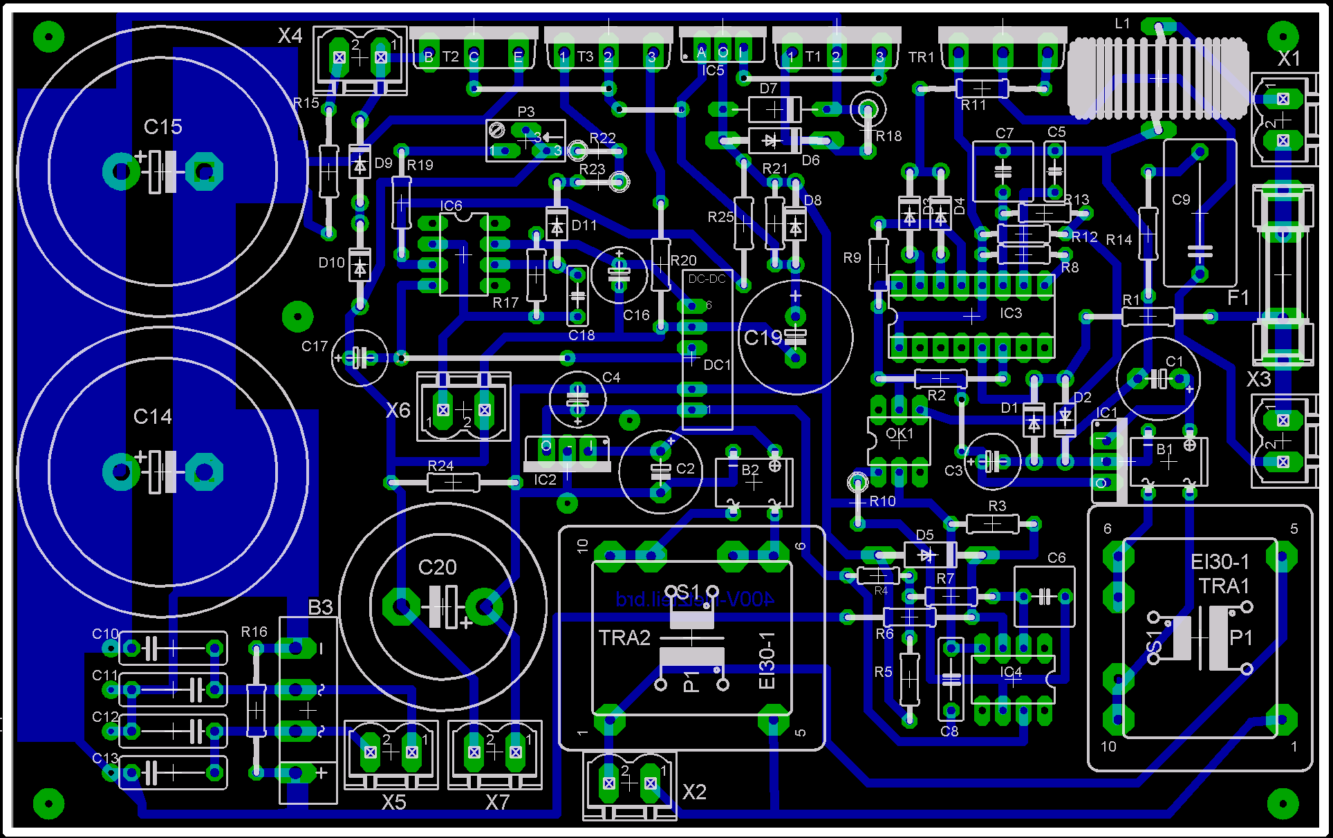

Die Platine hat mich zwar einige Tage Arbeit gekostet, dafür reicht eine Fläche von 100mm * 160mm.
Zum Vergrößern auf Bild klicken.
Die unter- und rechts oberhalb von dem Spannungsregler IC2 liegenden Lötpads sind zur Abnahme einer 15V-Hilfsspannung vorgesehen. Damit kann z.B. ein Realais geschaltet werden.
An diesen Pads steht eine Spannung von 15V mit maximal 60mA zur Verfügung.
Die Mindestabstände der mit dem 230V-Netzspannung verbundenen Leiterbahnen betragen 2,5mm zum Rest der Schaltung.
Bei der Gehäuseform der Transistoren habe ich die Gehäuseform TO218 gewählt, da deren Pad-Abstand größer ist. Die Anschlussbeine der Transistoren müssen passend nachgebogen werden.
Die Transistoren, der Triac und der LM317 müssen isoliert auf dem Kühlkörper befestigt werden.
Die 230V-Leiterbahnen von den Anschlussklemmen zum Triac TR1 sollten mindestens dick verzinnt, evtl. mit Kupferdraht verstärkt werden.
Sonst könnte im Kurzschlussfall nicht nur die Sicherung auslösen sondern auch die Leiterbahn verdampfen.
Die Verzinnung erhöht die thermische Trägheit (Wärmeaufnahmekapazität) der Leiterbahn, veringert den ohmschen Widerstand aber nur geringfügig.
Bei Sicherungen über 1A sollte die Leiterbahn mit einem Kupferdraht verstärkt werden.

Hier noch ein paar Bilder von meinem Testaufbau auf Platine.
Zum Abschluss noch die kompletten Unterlagen wie Schaltplan, Bestückungsplan, Platinenlayout (als PDF und Eagle-Datei) und Bauteileliste: Alle Unterlagen als ZIP-Archiv
Eine aktualisierte Baubeschreibung (als .doc - File), die ein paar Verbesserungsmöglichkeiten aufzeigen, sandte Frank mir nun zu.
