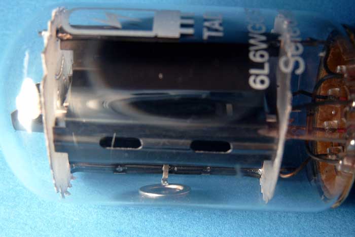

Diese Seite stellt den Nachbau einer bekannten und sehr geschätzten Röhre vor : der 6L6. Hier ist es die 6L6WGC-STR von TAD
Ein Blick auf und auch z.T. in das System zeigen eine black plate anode sowie den typischen G3-Kasten im System: eine Beam-Power-Tetrode.
Zwei breite Ring-Getter - auf jeder Seite der Röhre je einen - lassen auf ein langes Röhrenleben schließen
