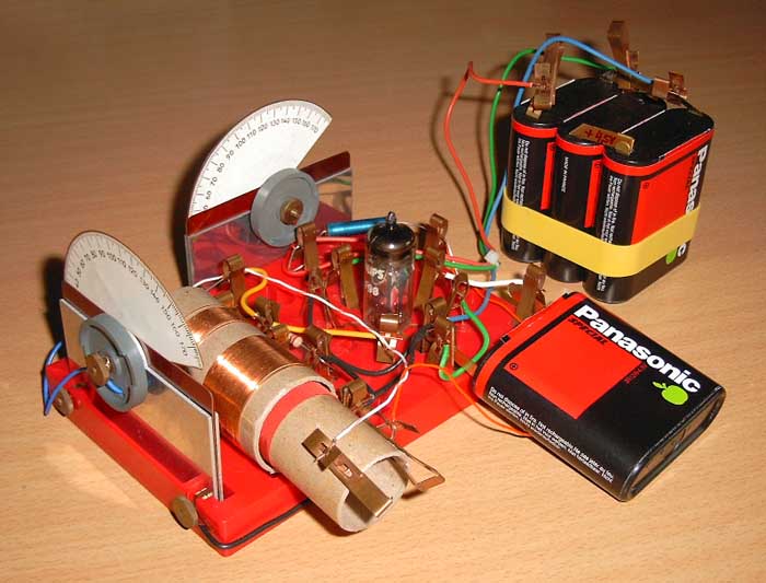

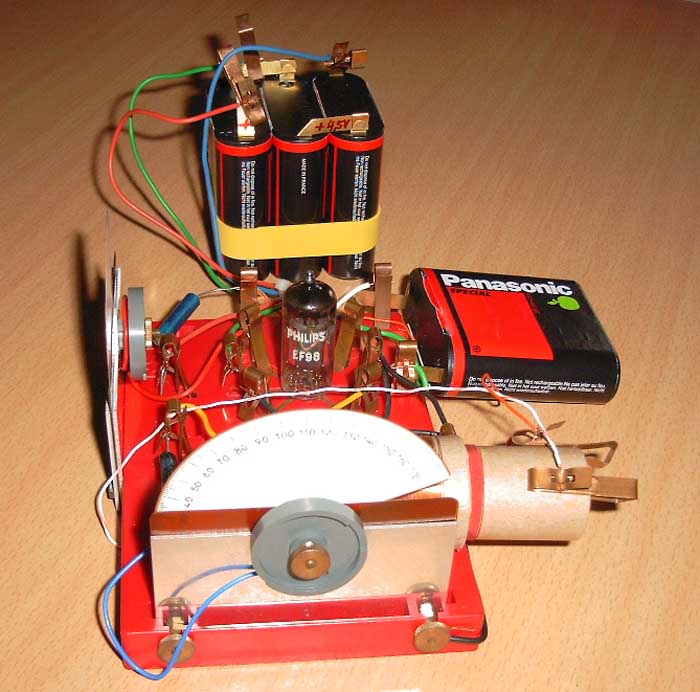

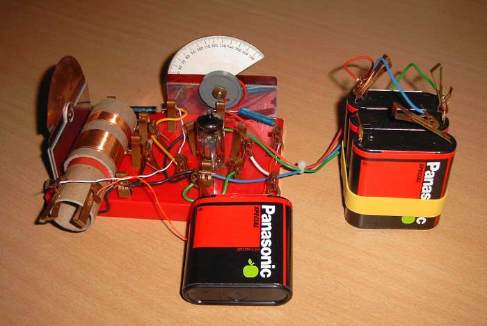

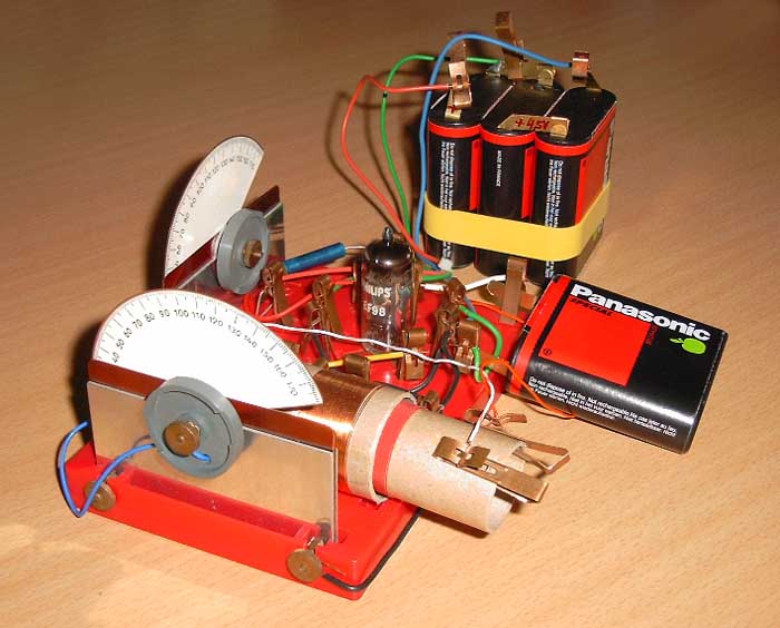

Der Aufbau # 110
Diese Seite zeigt den aus dem Bauanleitungsheft in der Seite 76/77/78/79 beschrieben Aufbau eines Audionempfängers mit Rückkopplung und mit zweitem Rückkopplungs-Drehkondensator.
