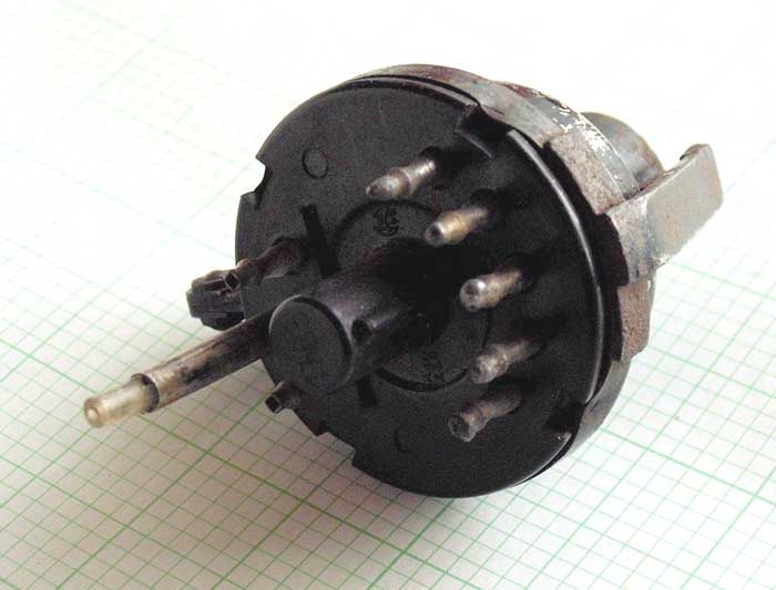

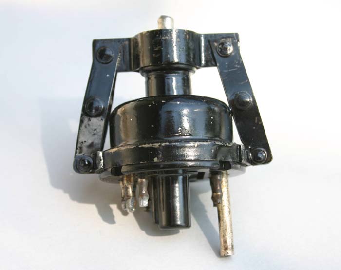

Die folgenden Bilder zeigen das Reflex-Klystron LD 20.
Die beiden Fotos stellte mir freundlicherweise Tidak Ada zur Verfügung - vielen Dank dafür an ihn!

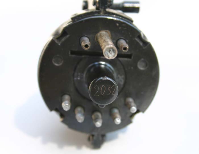

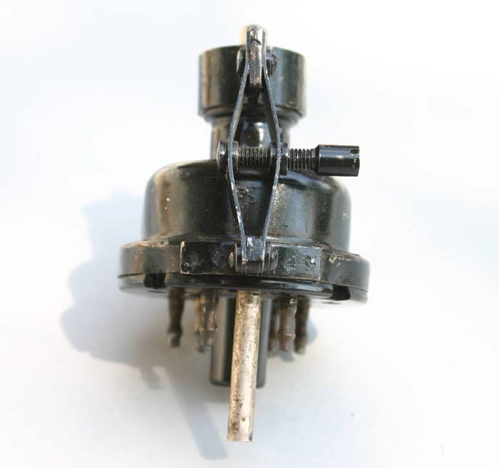

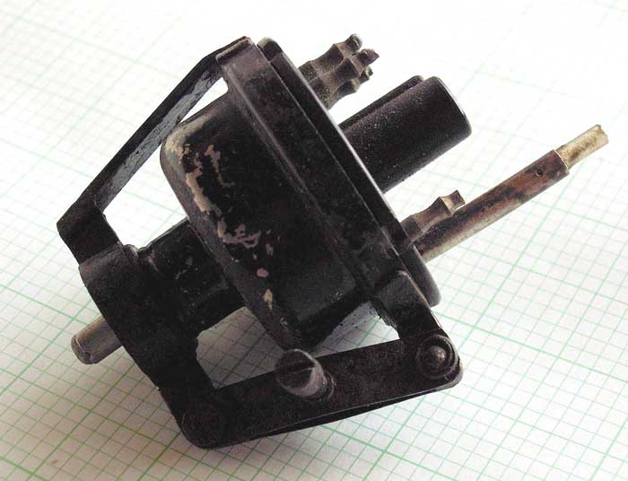

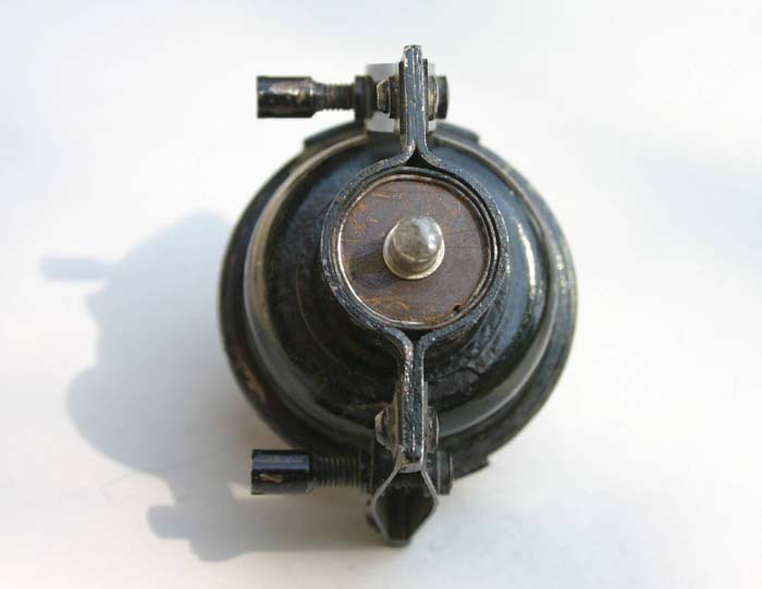

Eine weitere LD20 zeigen diese Bilder:

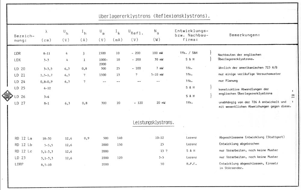

Von Siegfried erhielt ich diesen Scan, sie zeigt den Telefunken-"Bericht ü�ber den Zustand der Röhrentechnik
in Deutschland zum Abschluss des Krieges". Hierin ist die LD20 u.a. mit aufgeführt, mitsamt Daten :
