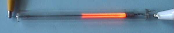

Glimm- und Anzeigeröhren - X - dieser Name steht für eine namenlose Röhre
Diese Röhre, ehemals bei Radio-Arlt in Düsseldorf angeboten, wurde (angeblich) von einem Funkamateur in größeren Stückzahlen hergestellt. Sie ist eine steuerbare Glimmstab-Anzeige.
Sie hat hat eine Länge über alles von 13,5 cm sowie eine Leuchtfeldlänge von 10 cm.
Bis etwa zur Mitte hin wölbt sich die Flamme nach außen, etwa so als wenn ihr ein Wind entgegenkäme. - Ab etwa der Mitte formt sie sich zu einem nach innen abgerundeten Kegel.
