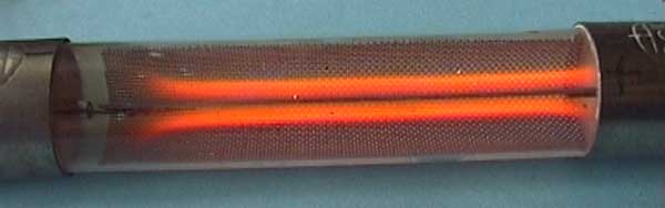

Die SR 220 ist keine steuerbare Glimmstab-Anzeige, sie wurde als Beleuchtung verwendet.
Die Spannung wird langsam hochgefahren. Da die Röhre noch kalt ist, wechselt die Flamme mal nach oben, mal nach unten:
Die Röhre wird mit voller Spannung betrieben:
Die Spannung wird langsam zurückgefahren. Die Anzeige lässt sich in gewissen Grenzen durch verringern der Spannung steuern:
Ab einem bestimmten Punkt, wenn die Spannung immer weiter veringert wird, tritt ein "Mager-Effekt" auf, auch eine "unvollständige Glimm-Entladung" genannt, der sehr reizvoll anzusehen ist. - Ohne daß die Spannung weiter verringert wird, ohne etwas zu verändern, wandert die Flamme :
Eine Nahaufnahme:
