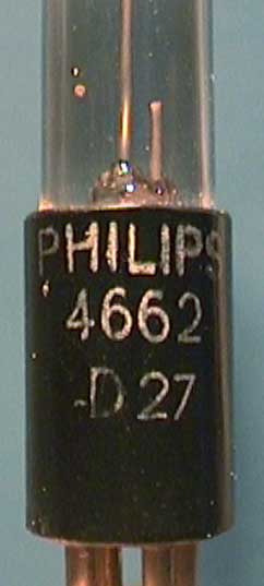

Die nächste 4662 stammt von Philips:
Der Kathodenpin ist bereits abgebrannt, die Röhre ist sehr stark geschwärzt
Obwohl ich mit der Spannung sehr weit zurückging, zeigten sich immer stärkere blaue Leuchterscheinungen an der Kathode - vermutlich hat die Röhre bereits Luft gezogen. (Die Kamera bildet das blaue Leuchten leider weissleuchtend ab)
