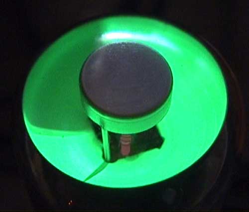

Die Heizspannung ist angelegt:
... und : los gehts..

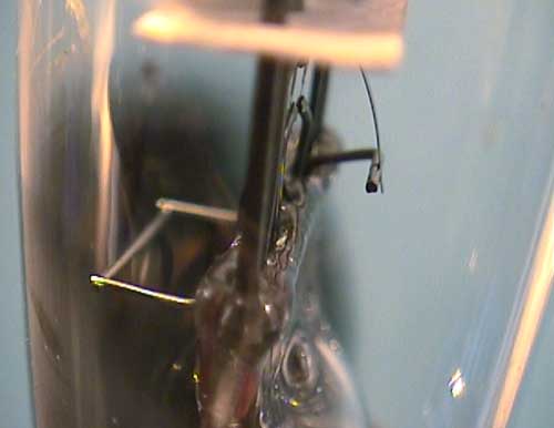

Inzwischen ist diese Toyo, die ich bei eBay in den USA erworben hatte, bei mir eingetroffen. Es folgen Fotos die ich von ihr erstellt habe.
