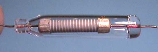

Die folgenden Fotos zeigen zwei solcher Widerstände. Sie sind, vakuumversiegelt, in einem Glasgehäuse eingesetzt:
Das folgende Bild zeigt einen Kondensator aus einer Loewe-Röhre, ebenfalls vakuumdicht im Glas:
Weitere solcher Vakuum-Widerstände zeigen die folgenden Fotos:

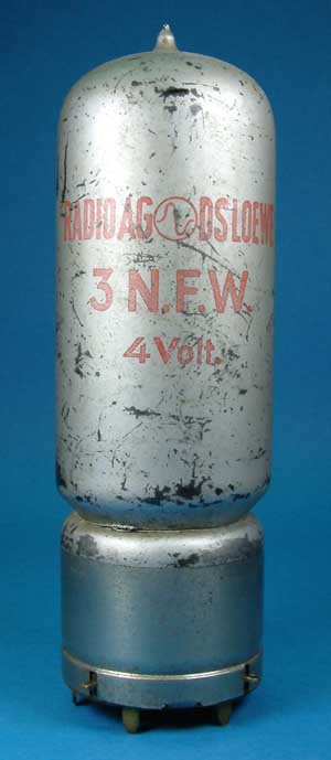

Zur 3 NF wurde auch die 3 NF W (Wechselstrom-Ausführung) und 3 NF B, bzw. 3 NF Batt hergestellt.
Die folgenden Bilder zeigen links die 3 NF B, mitte die 3 NF Bat, rechts die 3 NF W :

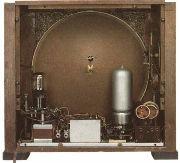

Eine höher entwickelte Röhre war die Loewe WG 33. Das folgende Foto zeigt diese Röhre:
Ein Loewe-Radio, welches mit dieser WG 33 bestückt war, ist der Edda GL von 1933 mit der Gleichrichterröhre 24 NG :

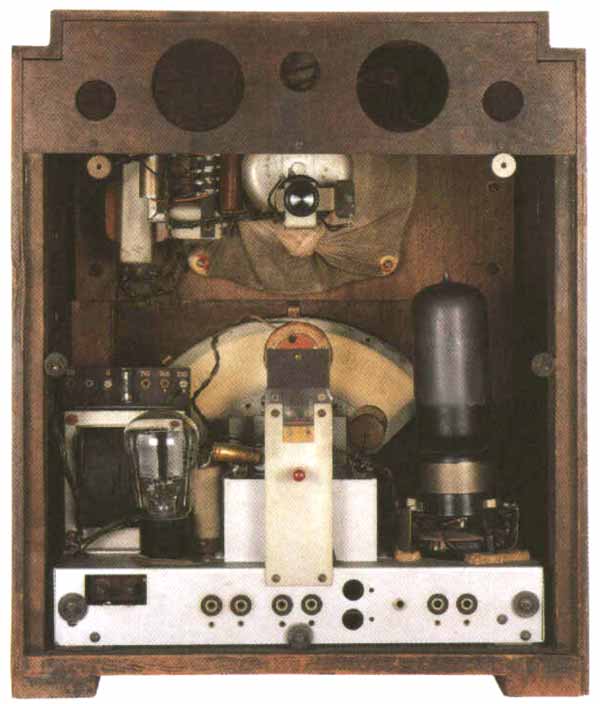

Auch im Loewe Strommeister GW wurde die Röhre WG 34 eingebaut.
Ebenfalls mit der WG 34 bestückt war der Loewe Ratsherr W von 1934, ebenfalls mit der 26 NG als Gleichrichter bestückt :

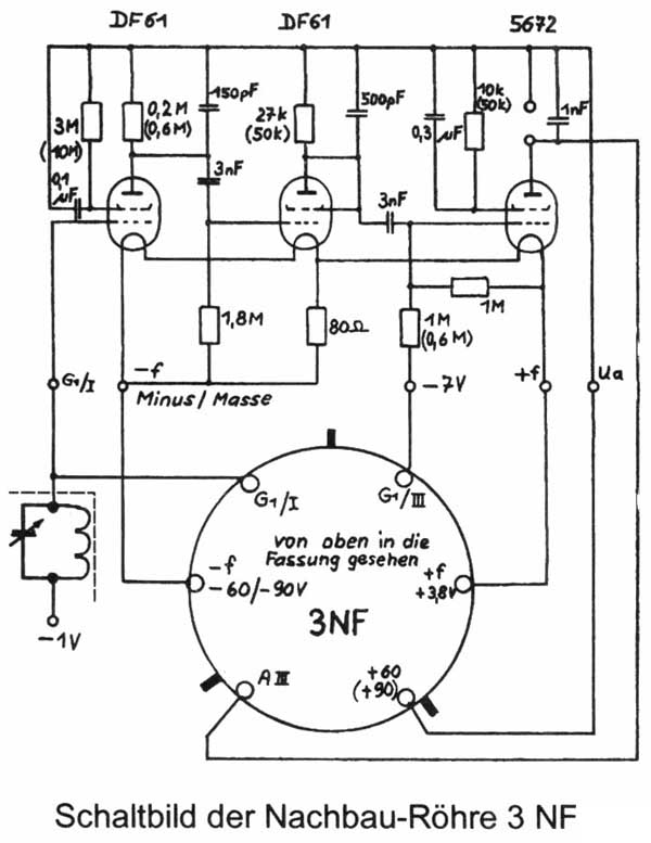

Von meinem GFGF-Vereinskollegen Helmut Schinzel wurden tolle Nachbauten der Loewe-Mehrfach-Röhren hergestellt. Die folgenden Fotos zeigen den 3 NF - Nachbau; Fotos anderer Nachbau-Typen stehen mir leider nicht zur Verfügung.
Für die drei Röhrensysteme wurden zwei DF 61 und eine 5672 verwendet. Die Widerstände und Kondensatoren wurden mit Silberfolie umwickelt, somit wurde der optische Eindruck verbessert.
Von Herrn Schinzel persönlich erhielt ich die Erlaubnis, seine Schaltungen hier auf meiner Seite zu veröffentlichen. Ebenfalls sagte mir Herr Schinzel eine leihweise Lieferung der noch bei ihm verbliebenen Nachbauten der 3 NF und der 3 NF.B zu, mitsamt einer 3 NF-Fassung (ebenfalls ein Nachbau). Diese werde ich dann fotografieren können und sie hier vorstellen. - Die 3 NF.B wurde für den OE 433 benötigt; bei ihr ist, als zusätzlicher mittlerer Pin im Sockel, die erste Anode der 3NF herausgeführt worden um somit eine Rückkopplung zu ermöglichen.

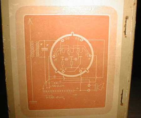

Die beiden folgenden Schaltbilder zeigen als erstes nochmals das Original-Schaltbild des Ortsempfängers OE 333, das zweite zeigt den Nachbau der 3 NF.
(Rechts unten wird die Innenverdrahtung im OE 333 erklärt - wirklich höchst einfach !)

Ich befragte Herrn Schinzel, warum hier vom Original-Aufbau der 3 NF abgewichen wurde, deshalb mehr Bauteile notwendig waren. Herr Schinzel sagte mir, die ersten Nachbauten hätte er noch mit Trioden aufgebaut, sie sahen den Original-Röhren damit natürlich sehr viel ähnlicher. Irgendwann aber waren diese Trioden nicht mehr aufzutreiben, er mußte auf Tetroden ausweichen, deshalb war ein Mehraufwand an Bauteilen erforderlich.
Das ganze hatte aber den Vorteil, daß die Nachbauröhre sehr viel empfindlicher war, viel besser verstärkte - man dadurch erheblich mehr und lauter die Sender empfangen konnte, auch sehr viel trennschärfer.

Von Herrn Schinzel erhielt ich auch noch zwei Schaltpläne zu seinen Nachbauröhren.
Das erste zeigt den Nachbau der 2 HF :
Das nächste Schaltbild zeigt die Nachbauschaltung für die 3 NFL, sie wird mit einer ECL 82 ersetzt (lt. H. Schinzel wäre auch die ECL 86 möglich) :
