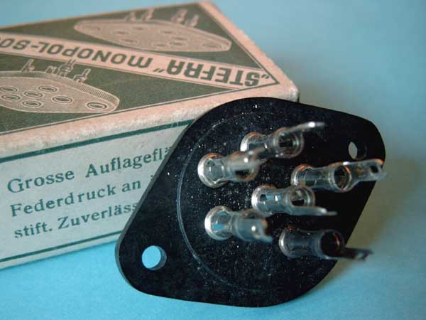

Ich habe in meiner Sammlung eine Originalverpackte Europa-Fassung (eines anderen Herstellers, der Firma Stefra). - Sie weicht jedoch von der normalen 4- oder 5-poligen Bauart ab: es ist eine 6-polige Fassung, deren zusätzlicher 6. Kontakt für z.B. Raumladegitterröhren, deren Kontakt nicht seitlich, sondern mit den anderen nach unten herausgeführt wurde:
