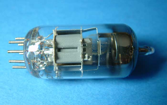

Die Valvo-ECC88

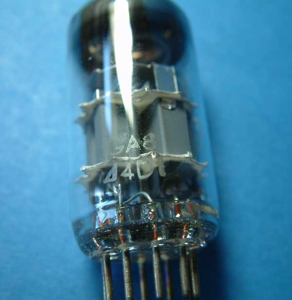

Die zuerst vorgestellte ECC88 ist mit der zusätzlichen Bezeichnung EHAA gekennzeichnet, der eingeätzte Code lautet GA8, darunter (Delta) 4G1. Die Halterung des Getterings ist hier abweichend von den sonstigen Valvo-Typen, ebenfalls der Zusammenbau der beiden Anodenhälften ist abweichend, eher TFK-typisch.
