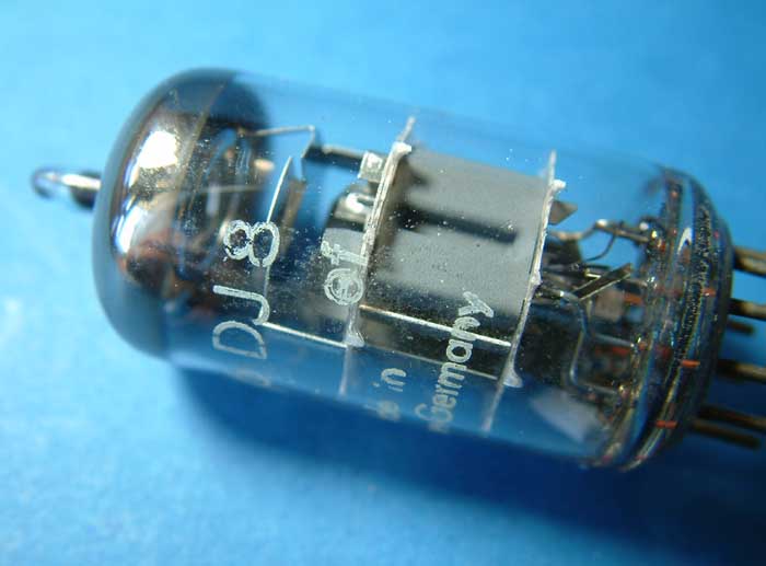

Die zuerst vorgestellte ECC88 ist mit der zusätzlichen US-Bezeichnung 6DJ8 gekennzeichnet, wobei das TFK-Logo versetzt gestempelt wurde. Seitlich wurde der mit Code ef gestempelt. Diese ECC88-Type weist einen kleinen und dicken Getterring auf, sie besitzt die Raute im Pressglas-Boden.

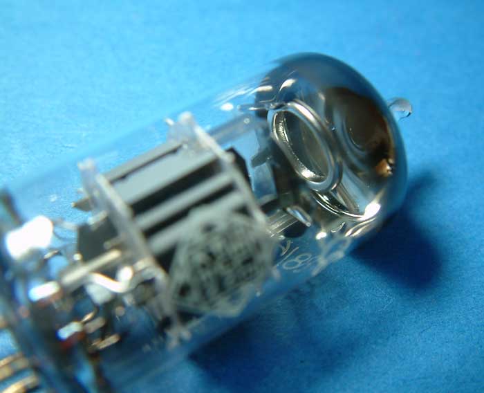

Die nächste Type weist eine für eine TFK-Röhre ungewöhnliche Getterplatte auf, diese ist rund und kreisförmig am Rand mit Vertiefungen gepunktet, sie ist auch OHNE Raute im Boden - während die zweite, folgende Type wieder den kleinen dicken Gettering wie die erste Type, mit versetztem Logo, aufweist und auch mit Raute versehen ist. - Solche Getterplatten fand ich bisher nur bei meinen Valvo-ECC88.
Ungewöhnlich für eine TFK-ECC88 ist auch der Verbindungssteg, der die Anodenhälften zusammenhält:
Diese Röhre hat den eingeätzten Code GAG, darunter (Raute) 4A4. - Also ist Valvo hier der tatsächliche Hersteller.
