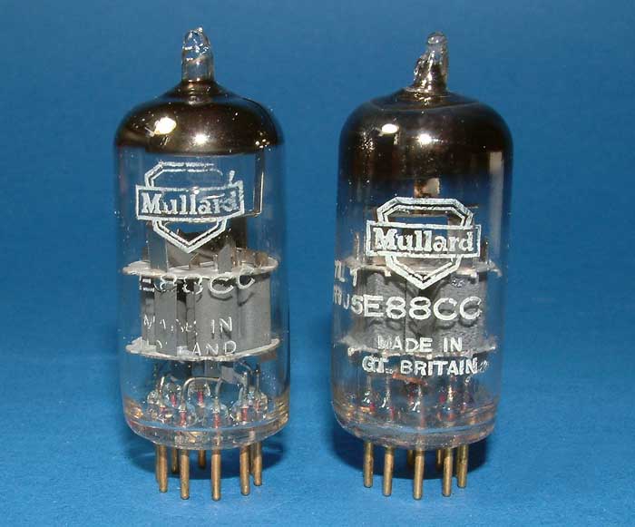

Die folgenden Fotos zeigen zwei E88CC von Mullard: die linke Version stammt aus Holland, die rechte wurde in England hergestellt.

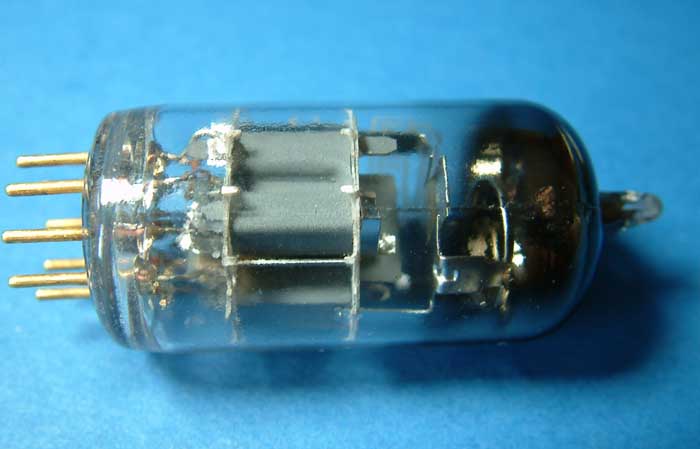

Die folgenden Detailfotos zeigen zunächst die Holländische Version:
Der auf dieser Röhre eingeätzte Herstellercode lautet 7L9 (Delta)3L2

Der nächste Unterschied zwischen beiden Typen ist im folgenden Bild gut zu erkennen - es sind die unterschiedlich großen Getter-Ringe: links wieder die Holländische, rechts die Englische Version
