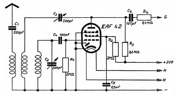

RIM Vorsatz-Audion (1952)
Soll über einen vorhandenen Verstärker auch wahlweise Rundfunkempfang übertragen werden, dann empfiehlt sich die Verwendung eines Vorsatz-Audions.
Das hier genannte Audion ist auf kleinstem Raum zusammengebaut und läßt sich in den meisten Fällen noch zusätzlich in einen Verstärker einbauen.
Die Empfangsspulen-Daten könne auch hier wieder aus den Schaltungen des RIM-Piccolo 49 oder des Piccolo 58 entnommen werden. Als Äquivalent zur hier verwendeten EAF 42 kann auch eine EF 42 oder eine EF 80 verwendet werden.
