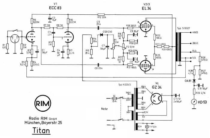

  • Die Schaltung
    Der Anschluß der Endstufe an ein Rundfunkgerät oder Verstärker mit einer Ausgangsimpedanz von ca. 3-10 Ohm erfolgt über die Anschlüsse 2 (Masse) und 3 der Eingangsnormbuchse. Bei dieser Schaltung ist der Schalter S geschlossen und der Widerstand R 1 liegt parallel zum Ausgang der vorgeschalteten niederohmigen Steuerstufe. Der Ausgangsübertrager eines vorgeschalteten Verstärker-, Rundfunk- oder Tonbandgerätes muß entweder mit einem Lautsprecher oder Widerstand gleicher Größe belastet werden.
    Die Tonfrequenz-Wechselspannung an der Sekundärseite kann leicht zu Spannungsüberschlägen im Übertrager führen und diesen u. U. zerstören. Keinesfalls darf daher eine vorgeschaltete Endstufe ohne Belastung an die Leistungs-Endstufe eingangsseitig angeschlossen werden.
    Der Widerstand R 1 entfällt, wenn der zur Ansteuerung der Endstufe notwendige Verstärker bereits durch Lautsprecher belastet ist.
    Der Anschluß eines Steuer-Spannungsverstärkers (z.B. Vorverstärker), an die Endstufe erfolgt über die Anschlüsse 1 und 2 (Masse), wobei der Umschalter S geöffnet ist.
    Die Tonfrequenz gelangt von der Eingangs-Normbuchse her auf das Gitter der ersten Triode von V 1. Dieses System arbeitet als normale Verstärkerröhre und liefert die Steuerspannung für V 2.
    Gleichzeitig erhält das zweite Triodensystem der Phasenumkehrstufe als Gitterwechselspannung einen Teil der Ausgangsspannung des ersten Triodensystems. Die Gegenkopplungsglieder, welche zwischen den beiden Anoden der Phasenumkehrstufe angeordnet sind, wurden so dimensioniert, daß die von dem ersten und zweiten Triodensystem von V 1 gelieferten und um 180 Grad phasenverschobenen Ausgangsspannungen, automatisch amplitudenmäßig übereinstimmen.
    Neben der Gewinnung zweier amplitudengleicher Steuerspannungen mit einem Phasenunterschied von 180 Grad für die Versorgung der Gegentaktendstufe, liefert die Phasenumkehrstufe noch eine zusätzliche Spannungsverstärkung, so daß die Endstufe mit der zur Erzielung von 45 Watt Ausgangsleistung notwendigen Gitterwechselspannung von 24 Volt "angesteuert" werden kann.
    Die beiden in Gegentaktschaltung arbeitenden Endröhren werden nun über C 5 und C 6 mit je einer um 180 Grad phasenverschobenen Spannung gleicher Amplitude angesteuert.
    Während beispielsweise V 2 eine Steuerspannung von + 24 Volt erhält, bekommt die Röhre V 3 eine Steuerspannung von - 24 Volt. Die Primärwicklung des Gegentaktübertragers ist daher in zwei symmetrische Hälften aufgeteilt. Die Einspeisung der Anodengleichspannung für die Endröhren erfolgt über die Mittelanzapfung der Primärseite des Gegentaktausgangsübertragers.
    Durch die gleichzeitige, amplitudengleiche und phasenverschobene Ansteuerung der beiden Endröhren erhält man daher bei der Gegentaktschaltung eine große Ausgangsleistung und durch die symmetrische Anordnung der beiden Wicklungshälften heben sich gegenseitig die nichtlinearen Verzerrungen der Endröhren auf.
    Die für den B-Betrieb notwendige feste Gittervorspannung der Endröhren wird wechselspannungsseitig der Anodenwicklung des Netztrafos entnommen.
    Der Spannungsteiler R 14, R 15 sorgt dafür, daß nur ein Teil der Anodenwechselspannung an den Gleichrichter gelangt.
    Die durch den Gleichrichter gleichgerichtete Wechselspannung gelangt über P l, P 2, R 16, R 18 und R 17, R 21 als negative Vorspannung auf die Steuergitter der beiden Endröhren.
    Die Kondensatoren C 8, C 9 werden zur Siebung der gleichgerichteten neg. Vorspannung verwendet, C 7 dient als Ladekondensator.
    Die Einstellung gleicher Anodenruheströme der beiden Endröhren kann durch Änderung der Gittervorspannungen mittels P 2 vorgenommen werden.
    Um ein Selbstschwingen der steilen Endröhren zu vermeiden, sind unmittelbar an den Fassungsanschlüssen der beiden Endröhren die Schutzwiderstände R 18, R 21, R 22 und R 25 angebracht.
    Von der 5-Ohm-Anzapfung der Sekundärwicklung des Ausgangsübertragers führt ein Gegenkopplungskanal über R 5 zurück zur Katode des ersten Triodensystems von V l, der zur Linearisierung des Frequenzganges dient und den Klirrfaktor der gesamten Anlage reduziert.
    Am 15-Ohm-Ausgang wird über einen Spannungsteiler ein Teil der Ausgangsspannung abgenommen und mit Hilfe der Diode OA 8l gleichgerichtet. Die Größe der so gleichgerichteten Ausgangsspannung wird durch das Drehspulmesswerk angezeigt und ist so ein Maßstab für den Grad der Aussteuerung.
    Neben den niederohmigen Anschlußmöglichkeiten (5,15 Ohm) besitzt der Gegentaktausgangstrafo weitere Anschlüsse, die bei Leistungsverstärkern zur Anpassung unterschiedlicher Lautsprecher und Lautsprecherringleitungen üblich sind.
    Die für die Endstufe notwendigen Anoden- und Heizspannungen werden einem Engel-Netztransformator entnommen.
    Die GleicErichtung der Anodenwechselspannung erfolgt durch die Gleichrichterröhre GZ 34 in Doppelwegschaltung.
    Für eine welligkeitsarme Anodenstromversorgung und eine ausreichende Entkopplung der einzelnen Verstärkerstufen untereinander sorgt eine reichlich bemessene Siebkette, die aus den Kondensatoren C 11 / C 12, C 2 und dem Widerstand R 12 besteht.
    Die 6,3 Volt Heizwicklung liefert die Heizspannung für sämtliche Röhren außer der Gleichrichterröhre. Die für die Gleichrichterröhre notwendige Heizspannung von 5 Volt liefert eine separate Heizwicklung. Ein Kontrollämpchen liegt parallel zur 6,3 Volt Heizwicklung und dient zur Betriebsanzeige.
    Die Primärseite des Netztrafos ist auf die üblichen Netzspannungen umschaltbar und durch eine Sicherung gegen Überlastung geschützt.

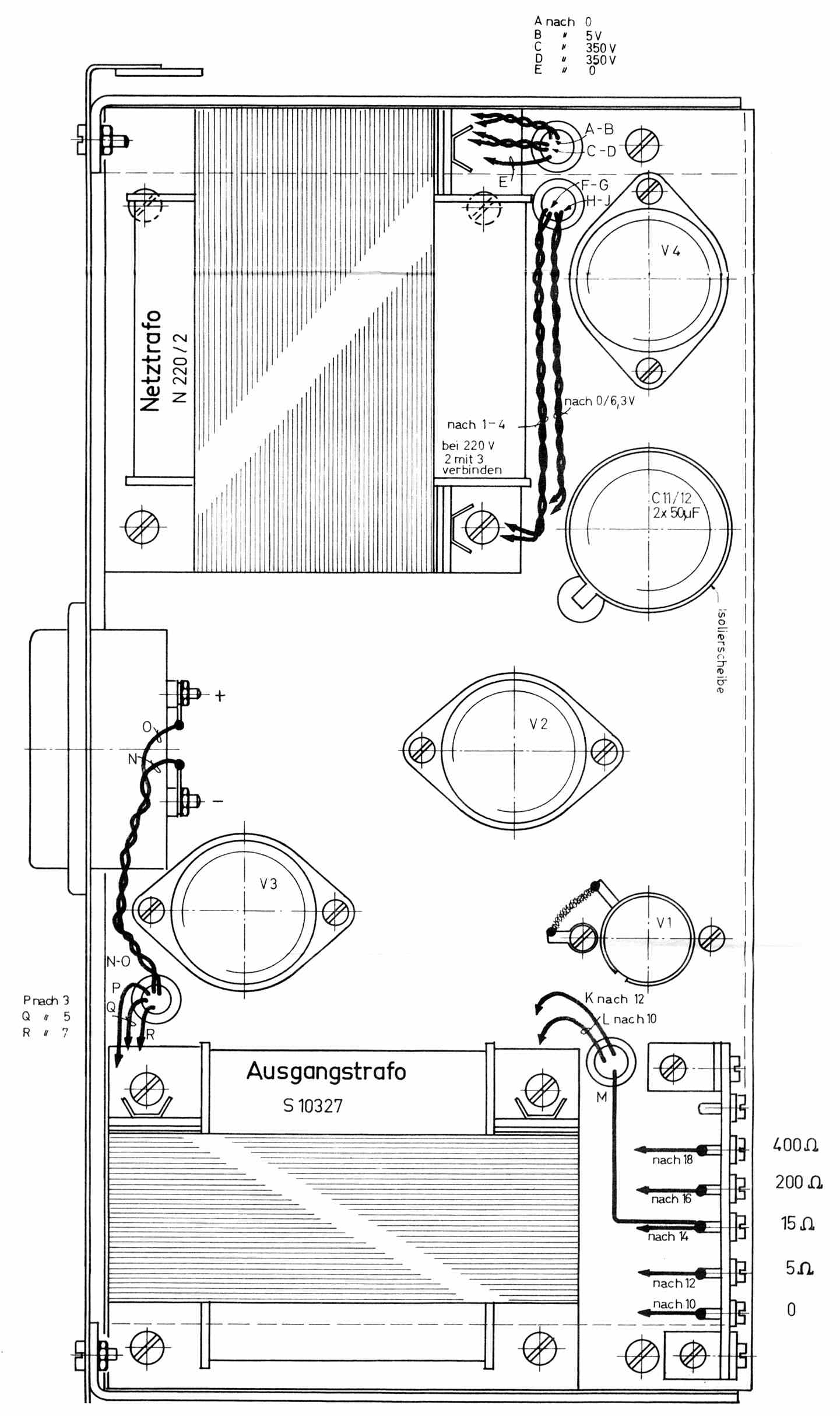

    Aufbau
    Das Chassis der Endstufe wird bereits montagefertig, d.h. gestanzt, gebogen und oberflächenbehandelt geliefert. Es macht jegliche Bohr- oder Biegearbeit entbehrlich und erlaubt den Aufbau des Verstärkers in verhältnismäßig kurzer Zeit.
    Der geübte Bastler kann nun bereits schon an Hand des Aufbau- bzw. Verdrahtungsplanes und unter Zuhilfenahme des Schaltplanes mit dem Aufbau der Verdrahtung des Verstärkers beginnen.
    Die nachstehende Reihenfolge hat sich beim Aufbau unseres Mustergerätes bewährt:
  • 1. In das Chassis ist die Röhrenfassung der Röhre ECC 83 / V l von unten her einzusetzen. Die 3 mm Befestigungsschrauben werden von der Oberseite her durchgesteckt, wobei eine Befestigungsschraube noch die Erdlötöse zum Anschluß der Abschirmhaube auf der Chassisoberseite zu halten hat.
  • 2. Montage der Röhrenfassungen von V 2 - V 4. Diese sind von oben her einzusetzen und in der richtigen Lage festzuschrauben. Eine Schraube der Röhrenfassung von V 2 (EL 34) muß länger sein, da sie gleichzeitig noch einen 2-poligen Lötösenstreifen im Abstand eines 3mm Abstandsröllchens zu halten hat.
  • 3. Die weiteren Lötösenleisten sind laut Skizze an den im Plan eingezeichneten Stellen zu montieren, wobei bestimmte Lötösenstreifen mit Senkkopfschrauben lt. Verdrahtungsplan zu befestigen sind. Diese Schraubenköpfe dürfen wegen der oberhalb des Chassis angeordneten Bauteile nicht heraustreten. Der nötige Abstand zwischen Lötösenleisten und Chassis wird durch 3 mm Abstandsrollen hergestellt.
  • 4. Befestigung der 3-poligen Masselötöse sowie einer 1-poligen Masselötöse für den späteren Anschluß der roten Schutzader des Netzkabels. Diese beiden Lötösen sind am Chassis gut festzuschrauben und müssen mit dem Chassis einen einwandfreien Kontakt herstellen.
  • 5. Montage des Gleichrichters E 125 C 4O mit zwei Haltewinkeln und zwei Schrauben laut Verdrahtungsplan.
  • 6. Befestigung des Elkowinkels für C 2. Eine Schraube des Elkowinkels hält gleichzeitig noch eine 1-polige Lötöse zur Herstellung des Masseanschlusses von R 1.
  • 7. Der linke und rechte Haltewinkel des Chassis werden mit Senkkopfschrauben an der Chassisunterseite befestigt.
  • 8. Ebenfalls werden die beiden Haltewinkel mit der Schraub-Anschlußleiste auf der Chassisoberseite befestigt.
  • 9. Netztransformator N 220/2 und Ausgangsübertrager mit 4 mm Schrauben und Unterlagscheiben anschrauben. Eine Halteschraube des Netztrafos muß länger sein, da sie gleichzeitig eine Kabelschelle zur Befestigung des Netzkabels zu halten hat. Es sitzt daher auf der eigentlichen Haltemutter eine weitere Mutter zur Befestigung der Kabelschelle.
  • 10. Die Elektrolyt-Kondensatoren C 11 / 12, C 2 werden isoliert in das Chassis bzw. in den Chassiswinkel eingesetzt. D.h. zwischen dem Metallgehäuse bzw. dem Massering des Kondensators und dem Chassis darf keine leitende Verbindung bestehen. Daher sind die Isolierringe zwischen dem Massering der Elkos und dem Chassis einzufügen.
  • 11. Auf der Chassisrückseite sind der 1-polige Kippschalter und die 3-polige Normbuchse einzubauen und sämtliche Gummidurchführungen einzusetzen.
  • 12. Das soweit montierte Chassis schrauben wir an den beiden Haltewinkeln an der Frontplatte fest.
    Die durch die Trafos schwer zugänglichen unteren Befestigungsschrauben der Frontplatte - Haltewinkel können folgendermaßen festgeschraubt werden: An einem entsprechend langen Schraubenzieher wird mit Bienenwachs die Schraube angeklebt und somit zwischen Innenseite der Frontplatte und Trafo in die Höhe des Bohrlochs der Befestigungsschraube gebracht. Anschließend wird die Schraube in das Bohrloch eingeführt und auf diese Weise mit der Mutter versehen.
  • 13. Schließlich werden noch an der Frontplatte das Einbausicherungselement, Netzschalter, Kontrollampenfassung sowie das Drehspulinstrument angebracht. Der Kippschalter soll dabei nur so weit herausstehen, daß sich die runde Mutter mit Bezeichnungsschild gut festziehen läßt.
    Die Lämpchenfassung ist von Vorne durchzustecken und von der Rückseite mit einer Haltemutter festzuschrauben. Vorsicht ! Die Mutter nicht allzu fest anziehen, da sonst das Kunststoffgewinde ausreißt. Das Messinstrument wird mittels zweier 2,2 mm Schrauben an der Frontplatte befestigt.
  • 14. Ein genauer Vergleich des montierten Gerätes mit der Verdrahtungszeichnung soll falsch montierte Einzelteile entdecken helfen, damit sie jetzt richtig eingebaut werden können.

    Die Verdrahtung der Endstufe erfolgt nach dem Aufbau- bzw. Verdrahtungsplan unter Berücksichtigung des elektrischen Schaltplanes.
  • 1. Wir beginnen mit der Erdleitung, die dick eingezeichnet ist und durch das ganze Gerät läuft. Sie hat nur an der 3-Poligen Masselötfahne Verbindung mit dem Chassis und besteht aus 1,5 - 2 mm starken blankem Schaltdraht. Es ist zweckmäßig, diese Erdleitung vor dem Anschluß an die 3-polige Masselötfahne auf Schluß mit dem Chassis zu prüfen. Erst dann, wenn sie nirgends Verbindung mit dem Chassis hat, stellt man die Verbindung mit dieser Lötfahne her.
  • 2. Aus zwei gleichlangen Schaltdrähten fertigen wir uns durch möglichst gleichmäßiges Verdrillen von Hand oder mit der Bohrmaschine die 2-polige Heizleitung für die Verstärkörröhren an. Diese verlegen wir vom Anschluß 0 - 6,3A des Netztransformators N 220/2 zu den Röhren EL 34, ECC 83 und zu den beiden Anschlüssen des Netzkontrollämpchens. Eine Ader der Heizleitung wird laut Verdrahtungsplan mit dem Chassis verbunden. Um Einstreuung der Netzfrequenz in benachbarte Leitungen zu vermeiden, sollte die Heizleitung ganz dicht am Chassis anliegen.
  • 3. Eine weitere verdrillte Heizleitung führt von den Trafoanschlüssen 0 - 5/2,2 zu den Sockelanschlüssen 2 und 8 der Gleichrichterröhre V 4 (GZ 34).
  • 4. Die Lage und Ausführung der übrigen Leitungen zeigt der schwarze Teil des Verdrahtungsplanes sehr deutlich.
    Bei der Verdrahtung ist zu beachten, daß die Anoden- und Netzleitungen mit gut isolierendem Schaltdraht hoher Spannungsfestigkeit ausgeführt werden. Ferner müssen die Anodenleitungen von V 2 und V 3 zum Ausgangstransformator verdrillt werden. Genauso verfährt man mit den Leitungen, die vom Ausgangstransformator zu der Lautsprecheranschlußleiste auf der Chassisoberseite der Endstufe führen.
  • 5. Sind alle Drahtverbindungen, also der schwarze Teil des Verdrahtungsplanes verlegt, wird es Zeit, die erste Kontrolle durchzuführen. Es ist angebracht, sie nicht sofort nach Beendigung der Schaltarbeit zu beginnen, sondern erst am nächsten Tag vor Inangriffnahme des nächsten Abschnittes. Durch den zeitlichen Abstand fallen Fehler viel eher ins Auge, als wenn man sie sofort nach dem Weglegen des Lötkolbens suchen wollte.
  • 6. Beim Einfügen der Kleinteile (Widerstände und Kondensatoren) können kaum Schwierigkeiten entstehen, wenn die jeweiligen Anschlußdrähte nur so lang gelassen werden, als es die Verbindung zweier Punkte nötig macht. Wer die Anschlußdrähte nicht kürzt, läuft Gefahr, daß sich bei der Inbetriebnahme wilde Schwingungen, Blubbern oder andere Störungen einstellen !
    Die Striche an den Kondensatoren haben wir ebenfalls im Verdrahtungsplan eingezeichnet.
    Farbcode auf der Umschlagrückseite beachten ! Auf richtige Polarität des Gleichrichters und der Diode ist besonders zu achten.
  • 7. Nach dem Einfügen aller Bauteile führen wir das Netzkabel durch die Gummidurchführung ein, sichern es im Chassis-Inneren mit Hilfe der Kabelschelle gegen Zugbelastung und verbinden es mit Schalter und Spannungswähler. Die rote Ader des Netzkabels wird an der eigens dafür vorgesehenen Chassis-Lötfahne einwandfrei angelötet. Auf einwandfreien Kontakt der roten Schutzader mit dem Chassis ist besonders zu achten.
  • 8. Der Schukostecker ist laut beiliegender Schaltskizze am Netzkabel anzuschließen. Es darf keinesfalls eine Ader anders als wie in der Skizze angegeben (rote Ader an den Schutzkontakt) angeschlossen werden. Andernfalls kann das Chassis Spannung führen. Lebensgefahr !
  • 9. Schließlich wird die Abschirmhaube der Röhre V 1über eine flexible Litze mit der entsprechenden Lötfahne an den Chassisoberseite verbunden.
  • 10. Den Abschluß bildet eine nochmalige Kontrolle, jetzt aber hinsichtlich der inzwischen eingebauten Kleinteile.

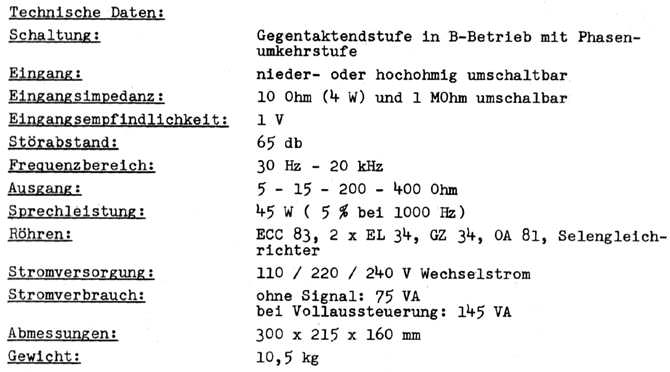

    Mit einem Universalmessinstrument 20 000 Ohm/Volt gegen die dicke Erdleitung bzw. gegen das Chassis gemessen, sollten sich in den Bereichen 1000, 500, 50 und 10 Volt folgende Spannungen, gemessen ohne Eingangssignal, ergeben:
    Ladeblock C 11/12 465 V.
    Siebblock C 2 405 V.
    EL 34 (V 2/3) - Punkt 3 : 460 V - Punkt 4 : 460 V.
    ECC 83 (V 1) - Punkt 1 : 260 V - Punkt 3 : 2,4 V - Punkt 6 : 260 V - Punkt 8 : 2,4 V.
    Die angegebenen Spannungen sollten mit +/- 10 % Genauigkeit auch in Ihrem Verstärker vorhanden sein, dann stimmt Ihr Gerät mit unserem Muster überein.
