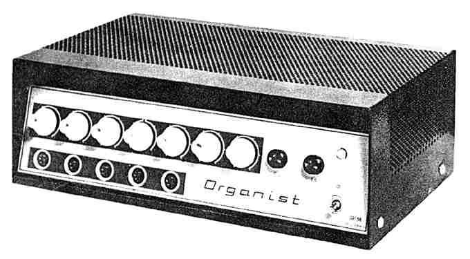

35 W Ultralinear-Gegentaktparallelverstärker
ORGANIST

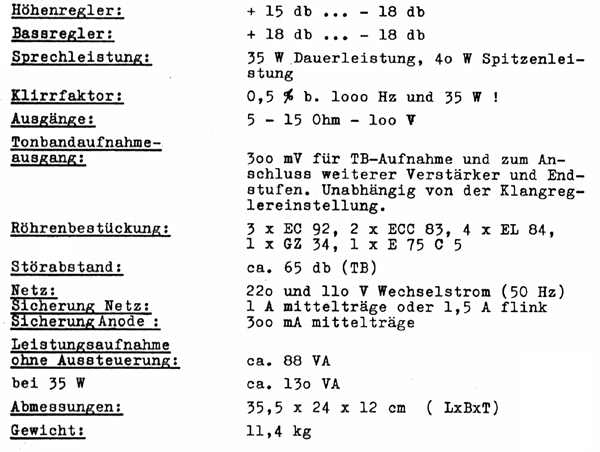

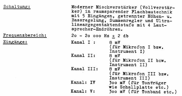

Ein hochwertiger, vielseitig einsetzbarer 1o Röhren-HiFi-Mischverstärker mit fünf Eingängen, davon vier miteinander mischbar.
Allgemeines
Auf Wunsch unserer technisch begeisterten Musiker und Freunde der Elektroakustik haben wir diesen modernen Universal-Mischverstärker für den fortgeschrittenen Ela-Amateur geschaffen.
Die technischen Resultate dieses Verstärkers lassen erkennen, daß bei der technischen Auslegung des Gerätes die von der Praxis an ein solches Gerät stellbaren Anforderungen hinsichtlich Qualität, vielseitiger Verwendungsmöglichkeit und Betriebssicherheit weitgehendst berücksichtigt wurden. So besitzt der Verstärker drei Mikrofoneingänge und zwei Tonträgereingänge.
Sämtliche drei Mikrofoneingänge sind miteinander und sogar noch zusätzlich mit einem Tonträgereingang mischbar.
Darüberhinaus kann die Gesamtlautstärke des Verstärkers ohne das Mischungsverhältnis der Eingangsregler ändern zu müssen summarisch dem Jeweiligen Lautstärkebedarf angepaßt werden.
Der eingebaute Tonband-Aufnahmeausgang ermöglicht den Ubertragungsinhalt auf Tonband aufzuzeichnen oder kann als KristallKopf hörerausgang zur Überwachung der Übertragung bei räumlicher Trennung von Mikrofon-Verstärker-Lautsprecher verwendet werden.
Dieser Tonfrequenzausgang kann auch zum Anschluss weiterer Verstärker und Endstufen als Steuerquelle benützt werden.
Damit mit diesem Mischverstärker auch größere Räume ausreichend beschallt werden können und eine möglichst naturgetreue und verzerrungsarme Übertragung von Orchestermusik erreicht wird, wurde das Gerät mit einer kräftigen Ultralineargegentaktendstufe mit vier Lautsprecherendröhren und einer Sprechleistung von 35 Watt (Impulsleistung 40 Watt !) ausgerüstet und so für eine ausreichende Leistungsreserve gesorgt. Tonimpulse von Saiteninstrumenten wie Gitarre, Baas oder Kesselpauken werden dadurch äußerst verzerrungsarm wiedergegeben.
Seine vorzügliche Tonwiedergabe verdankt der Verstärker u.a. auch der eingebauten kräftigen Gegenkopplung.
Ferner besitzt unser Mischverstärker Organist einen getrennten Höhen- und Bassregler. Diese stufenlose und voneinander getrennte Regelmöglichkeit erlaubt eine individuelle Klangbildbeeinflussung und macht sich insbesondere als sehr vorteilhaft bemerkbar wenn eine Frequenzkorrektur der angeschlossenen Tonquellen und Lautsprecher erforderlich ist.
In diesem Zusammenhang muß auch auf die verschiedenen Lautsprecher-Anpassungsmöglichkeiten an den Verstärker auf Grund seiner verschiedenen Ausgangs-Schaltungsmöglichkeiten erwähnt werden.
Durch das Zusammenwirken dieser sorgfältig ausgetüftelten Schaltmaßnahmen und der reichlichen Dimensionierung seiner Bauteile bekannter Hersteller, konnten diese vorzüglichen Übertragungseigenschaften und Verwendungsmöglichkeiten erreicht
werden.
Abschließend sei noch bemerkt, daß trotz der hohen Endleistung des Verstärkers der gesamte elektrische Aufbau in übersichtlicher und zugänglicher Weise in ein formschön gestaltetes 35 cm-RIM-Flachgehäuse untergebracht werden konnte. Dank der wohlüberlegten konstruktiven Auslegung konnte die Verdrahtung des Gerätes ohne die Verwendung von abgeschirmten Leitungen innerhalb des Gerätes vorgenommen werden.
Die übersichtlich gehaltene grau- und dunkelgrauweiße Beschriftungeplatte macht die Bedienung des Gerätes zu einer wahren Freude.
Auf Grund all dieser technischen und ästhetischen Vorzüge möchten wir diesen Mischverstärker allen Kennern und Könnern der modernen Verstärkertechnik empfehlen.

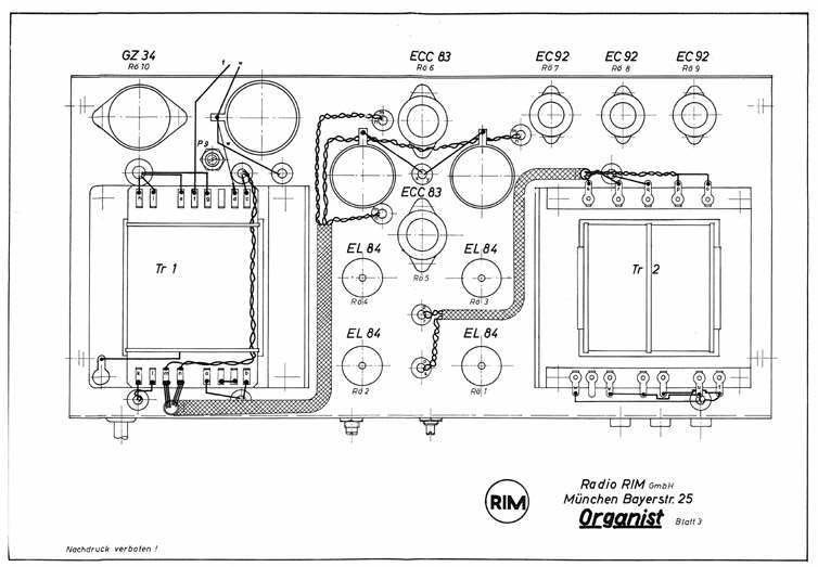

B Aufbau

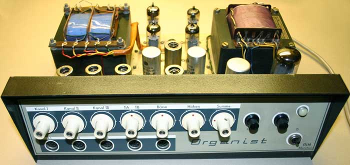

Nachdem die mechanischen und elektrischen Bauteile unseres "Organist" bereits montagefertig geliefert werden, bereiten der Aufbau und die Verdrahtung des Verstärkers keine besonderen Schwierigkeiten, sofern die allgemeinen Aufbau- und Verdrahtungsregeln eingehalten werden.
An dieser Stelle sei insbesondere auf folgende Ratschläge hingewiesen:
1. Bitte, keine Selbstbau-Geschwindigkeitsrekorde aufstellen! Der Zusammenbau des Gerätes soll ein Hobby sein und keine Akkordarbeit !
2. Die Anordnung der Bauteile ist immer wieder in zeitlichen Abständen auf ihre Richtigkeit anhand der Pläne zu überprüfen !
3. Und nochmals: In Ruhe und ohne Hast, wohlüberlegt den Zusammenbau vornehmen !
Nachdem wir uns diese Grundregeln eingeprägt haben, können wir den Aufbau des Verstärkers nach folgender Reihenfolge vornehmen:
I. Vom Plachgehäuse Haube, Bodenplatte und Chassis abmontieren.
II. Wir beginnen mit dem Aufbau des Verstärkerchassis:
1. Montage der Röhrensockel Rö 1 - 4
a) Diese Röhrensockel sind von unten her in das Chassis lagerichtig einzusetzen. Die Befestigungsschrauben werden von der Chassisoberseite her durchgesteckt und auf der Chassisunterseite festgeschraubt.
b)In das Chassis sind die fünf Röhrensockel von Rö 5 - 9 von der Chassisunterseite her lagerichtig einzusetzen. Die dazugehörigen Befestigungsschrauben werden zunächst durch die Halteringe der Abschirmhauben von Rö 5 - 9 durchgesteckt, die auf der Chassisoberseite mit den entsprechenden Halteschrauben der Röhrensockel befestigt werden müssen. Bevor nun diese Halteschrauben auf der Chassisunterseite mit Mutter und Röhrenfassung festgeschraubt werden, müssen noch dreipolige Lötfahnen lt. Plan eingefügt werden. Diese Lötfahnen dienen zur Herstellung von Chassiserdverbindungen und müssen daher einen einwandfreien elektrischen und mechanischen Kontakt mit dem Chassis herstellen. Evtl. vorhandene Farbreste müssen daher entfernt werden.
c) Montage des Calit-Sockels von Rö 1o mit zwei Halteschrauben und Lötfahne.
2. Lagerichtiges Einsetzen und Festschrauben des Netztransformators sowie des Ausgangsübertragers lt. Plan. Die Befestigungsschrauben müssen gut angezogen werden.
3. Die Elektrolytkondensatoren C 3o, 31 und 32 werden isoliert in das Chassis eingesetzt, d.h. zwischen dem Metallgehäuse bzw. dem Massering der Kondensatoren und dem Chassis dürfen keine leitenden Verbindungen bestehen.
Daher ist ein Isolierring zwischen dem Massering der Elkos und dem Chassis einzufügen. Die Elkoswerden mit einem Isolierring versehen, in die entsprechende Chassisbohrung von der Chassisoberseite her eingesetzt und auf der Chassisunterseite mit dem Federring und Mutter festgeschraubt.
Genaue Lage und Anordnung beachten !
4. Einschrauben der Einstellregler P 9, P 1 sowie Befestigung des Entbrummers P 1o und der drei vollisolierten Buchsen Bn 6, 7, 8 auf der Chassisrückseite.
5. Einsetzen der Chassis-Gummidurchführungstüllen einschließlich der Gummidurchführungstülle für das Netzkabel auf der Chassis-Rückseite.
6. Befestigung der keramischen ein- und zweipoligen Lotstutzpunkte auf der Chassisunterseite lt. Aufbauplan.
Auf die richtige Anordnung der Lötstützpunkte hinsichtlich ihrer Lage und Polzahl ist besonders zu achten.
7. Einsetzen und Festschrauben der einpoligen Lötfahne für den Anschluß der roten Schutzader des Netzkabels an der Chassisunterseite. Auf einwandfreien Kontakt der Lötfahne mit dem Chassis ist unbedingt zu achten !
Keinesfalls dürfen Ubergangswiderstände durch Farbreste vorhanden sein! Daher Farbe an dieser Stelle sorgfältig entfernen!
III. Anschließend legen wir das so mechanisch aufgebaute Veretärkerchassis sorgfältig beiseite, damit keine keramischen Lötstutzpunkte abbrechen können und wenden uns der Hontage der elektrischen Bauteile an der Flachgehäuse-Vorderseite zu:
1. Die 7 Potentiometer werden in der richtigen Lage und Reihenfolge (elektr. Werte der Regler beachten!) nacheinander durch die Innenseite des Gehäusevorderteiles durchgesteckt und mit der beschrifteten Frontplatte zunächst nur leicht festgeschraubt.
2. Einsetzen und Festschrauben des zweipoligen Netzschalters. Der Kippschalter darf dabei gerade soweit herausstehen, daß sich die runde Mutter gut festziehen läßt. Bitte Lage des Schalters beachten.
3. Einsetzen und Festschrauben der Nippelfassung des Kontrollämpchens. Die Linse des Lämpchens ist von vorne durchzustecken und von hinten mit der schräg angeordneten und richtig justierten Nippelfassung gut festzuschrauben. Die Nippelfassung muß so angebracht sein, daß sich der Glühfaden des Skalenlämpchens in Höhe der Linse befindet.
4. Einsetzen und Festschrauben der beiden Sicherungselemente Si 1 und 2.
5. Potentiometermuttern fest anziehen und Drehknöpfe so anbringen, daß der Markierungspunkt der Knöpfe mit der Anfangsstellung der Potentiometer übereinstimmt.
IV. Nachdem nun das Chassisteil wie auch der Flachgehäuseteil getrennt fertigmontiert wurden, werden beide Teile wieder zusammengebaut.
V. Nochmalige Überprüfung des mechanischen Aufbaus mit den Zeichnungen. Insbesondere ist auf Vollständigkeit und richtige Lage der verschiedenen Bauelemente zu achten !

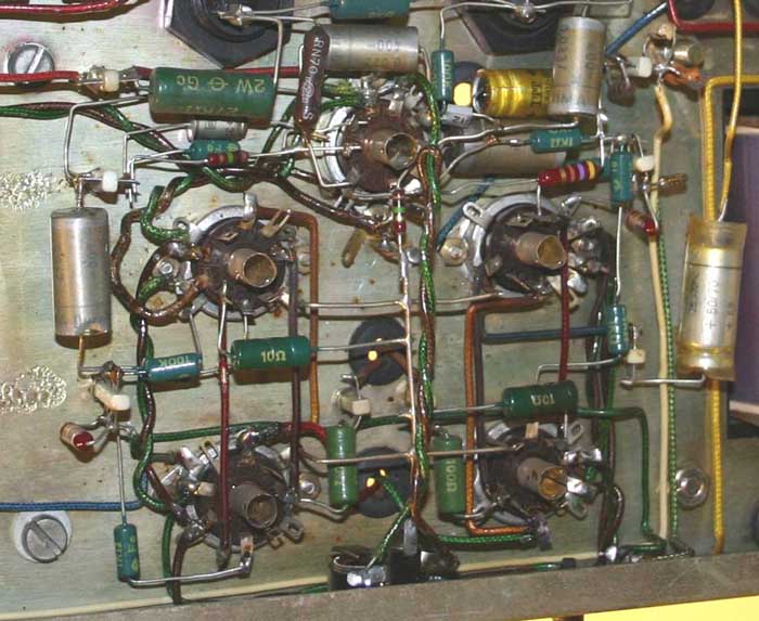

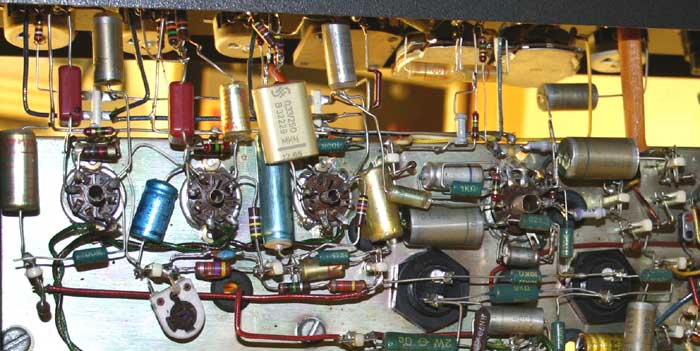

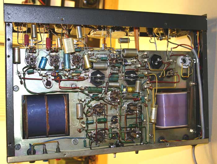

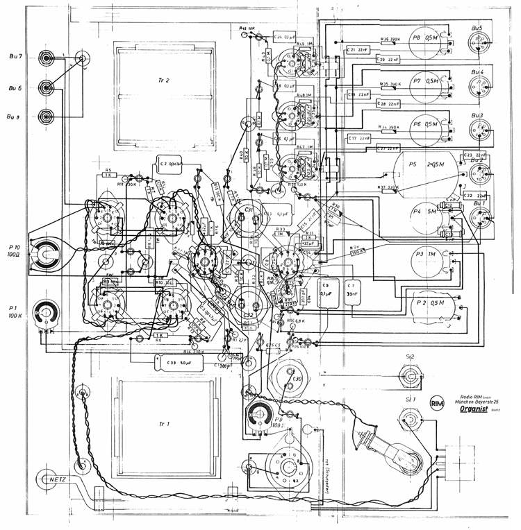

C Verdrahtung
Organist-Bestückungs-Unterseite.jpg (109.282 Byte)Wer Interessiert ist kann sich den Bestückungs- und Verdrahtungsplan, den ich hier links, mit Rücksicht auf die Ladezeit stark verkleinert dargestellt habe, durch Mausklick vergrößert anzeigen lassen.

Die zeichnerische Darstellung der Lötstützpunkte wollen Sie bitte derSkizze entnehmen. Der durchgehendeStrich stellt dabei den oberen Pol (bzw. obere Lötfahne) dar.
9. Die Kennzeichnung der verschiedenen, isolierten Leitungen erfolgt im Verdrahtungsplan, der Übersicht halber mit Hilfe von Farbangaben oder Buchstaben. Natürlich können auch Schaltdräht, die andere Farben besitzen und dieselbe Isolationsgüte und denselben Querschnitt haben, verwendet werden. Beachten Sie jedoch bitte die vorgeschriebenen Drahtanschlüsse und Leitungsführungen.
10. Netzleitungen und Anodenleitungen müssen aus gut isolierendem Schaltdraht hergestellt werden.
11. Die Leitungen zu und vom Ausgangsübertrager müssen miteinander verdrillt werden.
Die Verdrahtung selbst erfolgt nach dem Aufbau- bzw. Verdrahtungsplan unter Zuhilfenahme des elektrischen Schaltplanes.
a) Am zweckmäßigsten beginnt man mit der Anfertigung und Verlegung der verdrillten Heizleitungen die in einem Rüschrohr zusammengefaßt werden bevor sie verlegt werden. Leitungsführung und Anschlüße lt. Plan genauestens einhalten. Die Heizleitungen sind ober- und unterhalb des Chassis ganz dicht am Chassis zu verlegen.
b) Es folgt nun die Anfertigung, Verlegung und Verdrahtung der im Aufbauplan schwarz eingezeichneten weiteren Leitungen.
c) Kontrolle der Gesamtverdrahtung anhand des Verdrahtungsplanes.
Einfügen der im Schaltplan rot eingezeichneten Kleinteile
1. Nachdem alle Drahtverbindungen verlegt und nochmals kontrolliert wurden, werden die Kleinteile (Kondensatoren, Widerstände, Gleichrichter E 75 C 5) eingelötet. Beim Einfügen der Kleinteile ist den Punkten 5-9 der Verdrahtungsratschläge besondere Aufmerksamkeit zu schenken. Bitte, keine Widerstände verwechseln !
2. Nach dem Einfügen aller Bauteile führen wir das Netzkabel durch die Gummidurchführung ein, sichern es im Chassis-Inneren mit Hilfe der dafür vorgesehenen Kabelschellen gegen Zugbelastungen und verbinden es mit den Schaltelementen (Sicherungselement und Netzschalter) lt. Verdrahtungsplan.
Die rote Ader des Netzkabels wird an der dafür vorgesehenen einpoligen Chassislötfahne einwandfrei angelötet. Auf einwandfreien Kontakt der roten Bchutzader mit dem Chassis ist besonders zu achten !
3. Der Schukostecker ist lt. beiliegender Schaltskizze am Netzkabel anzuschließen. Es darf keinesfalls eine Ader anders als in der Skizze angegeben (rote Ader an den Schutzkontakt) angeschlossen werden. Andernfalls kann das Chassis Spannung führen. - Lebensgefahr !
4. Den Abschluß bildet eine nochmalige Kontrolle der Verdrahtung mit Hilfe sämtlicher Pläne. Etwaige vergessene Leitungen, Bauteile oder sonstige Verdrahtungsfehler kommen dabei zum Vorschein.

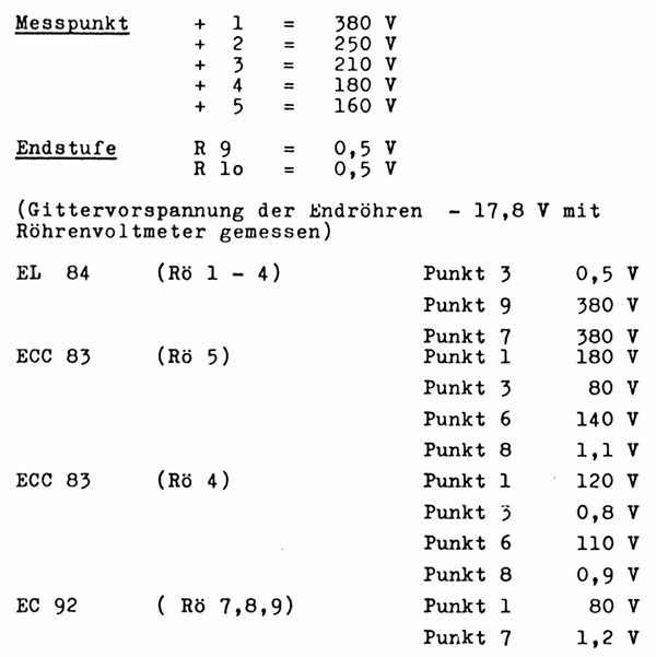

D Inbetriebnahme
Nach Durchführung einer nochmaligen Aufbau- und Verdrahtungs-Gesamtkontrolle unter Heranziehung sämtlicher Pläne, können wir mit der stufenweisen Inbetriebnahme unseres "Organist" wie folgt vorgehen:
1. Zunächst setzen wir nur die beiden Sicherungen Si 1 - 1 A träge oder 1,5 A flink und Si 2 - 3oo mA träge und das Skalenlämpchen 1o V ein.
2. Sofern unser Netz eine andere Wechselspannung als 22o V führt, müßte der Netztrafoanschluß lt. Anschlußschema des Transformators abgeändert werden.
Beachte; An den Anschlüssen des Netztrafos sowie an verschiedenen Lötstützpunkten des Gerätes liegen sehr hohe Spannungen, daher soll das Gerät nicht ohne Bodenplatte und Haube betrieben werden.
3. Nach nochmaliger Überprüfung des Netzkabelanschlusses verbinden wir den Schukostecker mit der nächsten Schukosteckdose und schalten das Gerät ein.
4. Nun muß das Kontrollämpchen aufleuchten und an den Heizfadenanschlüssen aller Verstärkerröhren mit Ausnahme von Rö 1o ( 5V ~) müßte eine Leerlauf-Heizspannung von etwas mehr als 6,3 V vorhanden sein.

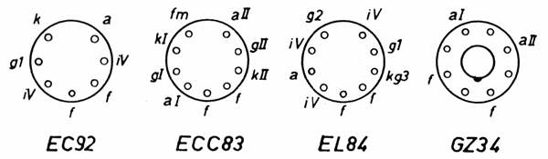

5. An den Sockelanschlüssen 4 und 6 der Röhre GZ 34 muß gegen das Chassis gemessen eine Wechselspannung von ca. 3oo V liegen.
Zum leichteren Auffinden der Sockelanschlüsse dienen die abgebildeten Sockelschaltungen (Fassungsanschlüsse von unten betrachtet !)
6. Ist diese grobe Vorprüfung erfolgreich verlaufen, so ist der Regler P 9 mit Hilfe eines Schraubenziehers auf volle negative Vorspannung einzustellen. Das geschieht durch Drehen des Schleifers bis zur Endstellung unmittelbar am äußeren Potentiometeranschluss der elektrisch mit dem negativen Pol des Zwerggleichrichters E 75 C 5 verbunden ist.
Diese Maßnahme ist notwendig, damit nicht die vier Endröhren infolge zu geringer negativer Vorspannung zerstört werden.
7. Schließlich ist noch der Schleifer des Symmetriereglers P 1 an der Chassisrückseite in Mittelstellung zu bringen.
8. Dann sind sämtliche Röhren vorsichtig in ihre Passungen einzusetzen und ein permanentdynamischer Lautsprecher entsprechender Belastbarkeit mit einer Schwingspulenimpedanz von ca. 3-6 Ohm an den 5 Ohm Lautsprecherausgang anzuschließen und sämtliche Eingangsregler auf Null zu stellen.
9. Nach einigen Minuten muß nun ein schwaches Brummen im Lautsprecher zu hören sein, den wir durch Drehen des Entbrummers P 1o auf Brumm-Minimum noch verringern können. Sollte jedoch wider Erwarten ein Heulton zu hören sein, so ist die Polung der Gegenkopplung von der Sekundärwicklung des Ausgangsübertragers zu Rö 5 über R 1 / C 1/36 anhand des Verdrahtungsplanes zu überprüfen.
Am 5 Ohm-Anschluß der Sekundärseite des Ausgangsübertragers liegt die Gegenkopplung und der Nullanschluß liegt an Masse.
Gleichfalls wären in diesem Fall die Anoden- und Schirmgitteranschlüsse auf ihre Richtigkeit zu überprüfen.

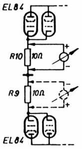

1o. Es erfolgt nun der Abgleich der Endröhren auf gleiche Anodenruheströme. Das geschieht auf verhältnismäßig einfache Weise wie folgt:
a) Der Schleifer des Einstellreglers von P 9 wird mit Hilfe eines Schraubenziehers vorsichtig und langsam in Richtung äußerer Masseanschluß des Potentiometers gedreht bis ein am Katodenmesswiderstand von R 9 oder R 1o angelegtes Voltmeter (Drehspulausführung) einen Spannungsabfall von je o,5 Volt anzeigt. Meistens ist der Schleifer von P 9 kaum zu drehen, da dieser Wert unmittelbar in der Nähe des äußeren Anschlusses des Reglers,der mit dem negativen Pol des Zwerggleichrichters verbunden ist, liegt.
b) Danach überprüfen wir nun beide Spannungsabfälle (R 9 und R 1o) auf ihre Übereinstimmung (je 0,5 V). Sollte bei dieser Überprüfung noch eine kleine Spannungsdifferenz festzustellen sein, (z.B. R 9 - 0,3 V und R 1o - 0,6 V) so kann diese durch eine äußerst kleine Drehung des Schleifers von P 1 aus der Mittellage in Richtung der Röhre mit dem zu niedrigen Wert, (in diesem Fall Rö 1, 3 R 9) symmetriert werden. Es ist darauf zu achten, daß der Spannungsabfall von 0,3V an R 9 und R 1o vorhanden sein muß und nicht unterschritten werden darf. Vorsichtig hantieren !
11. Danach überprüfen wir den Verstärker auf die Einhaltung der richtigen Spannungswerte an den verschiedenen Meßpunkten. Die Spannungsprüfung ist bei abgeschraubtem Bodenblech und ohne Verstärkerhaube vorsichtig und wohlüberlegt durchzuführen, zumal an einigen Lötstützpunkten und Anschlüssen sehr hohe Spannungen liegen.
Mit einem Universalmeßinstrument 5000 Ohm/Volt gegen das Chassis gemessen, sollten sich ohne Eingangssignale (keine Tonfrequenzquelle angeschlossen), folgende Spannungen ergeben:
Diese Spannungen müssen auch in Ihrem Gerät vorhanden sein, wobei eine Toleranz der angegebenen Meßwerte von + 1o % durchaus noch zulässig ist.

Die folgenden Fotos zeigen den RIM - Organist, der sich in der Sammlung eines Freundes befindet :
