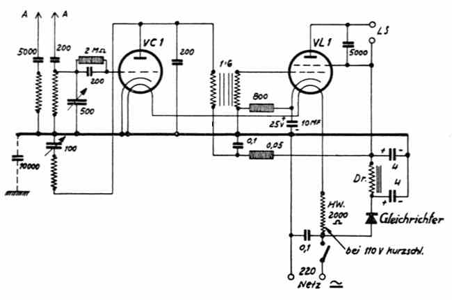

Das Gerät ist ein Einkreis-Zweiröhren-Empfänger mit Eisenkernspule, umschaltbar für Mittel- und Langwellen. Zwei Antennenbuchsen ermöglichen die Anpassung der Antenne. Erdanschluß ist nicht erforderlich. Permanent dynamischer Lautsprecher.
Verbrauch des Gerätes an 110 Volt nur 8,5 Watt und an 220 Volt nur 17 Watt. An 6 Meter Litze bei einwandfreier Trennschärfe und lautstarkem Empfang etwa 15 Sender!

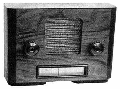

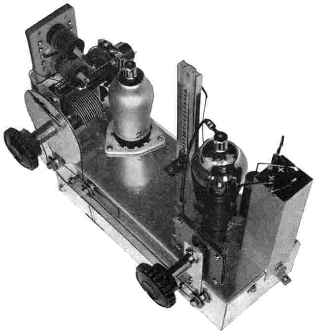

Dieser kleine Empfänger dürfte jedem Bastler, der ihn nachbaut, ganz besondere Freude machen. Wer das Gerät sieht und hört, ist von ihm begeistert. Man staunt über die außerordentlich geringen Ausmaße (28 x 20 x 10 cm) und ist erfreut über die trotz der kleinen Abmessungen hervorragende Fernempfangsleistung und ausgezeichnete Wiedergabe.
Mit diesem Gerät ist der Bastler wieder einmal der Industrie um ein erhebliches Stück voraus.
Die geringen Abmessungen machen es möglich, das Gerät überall im Koffer oder gar in der Aktentasche mitzunehmen. Das außerordentlich stabile und gut aussehende Gehäuse wird passend geliefert. Die geeichte Skala ist trotz ihrer Kleinheit gut ablesbar.
