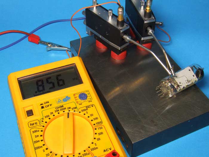

Als ich wieder in Ulm war, machte ich mich sogleich an die Arbeit. Mit zwei Micromanipulatoren in den je eine Meßspitze eingespannt war habe ich den Widerstand bei einem
Spitzenabstand von 5 mm bei allen Röhren gemessen. Es wurden RWN-, Telefunken- und Siemens-Röhren untersucht.
Hier die Meßergebnisse.
EM 84 RWN Neuhaus - aussen 850 kOhm

Die erste drei Fotos zeigen die Messung einer EM84 von RWN Neuhaus:
