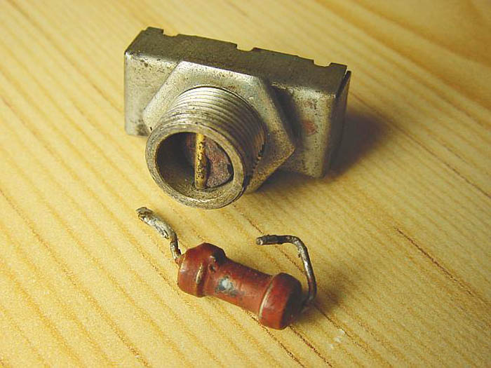

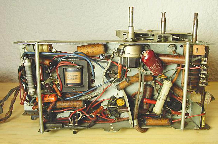

Unterhalb des Chassis sah dann eigentlich alles ganz gut aus, bis auf den Bereich um das Lautstärkepoti. Dort waren einige Drähte los und am Poti hing ein durchgebrannter Widerstand.
Laut Schaltplan gab es diesen Widerstand allerdings nicht, so wurde er einfach entfernt und die Drähte wieder angelötet. Danach wurden die Kondensatoren überprüft und der Elko formiert.
Er zeigte sich allerdings als gesund und brauchbar. Lautsprecher und AÜ habe ich auf Durchgang und Kurzschluß kontrolliert. Nun folgte der erste Funktionstest. Da es ein Allstromgerät ist, wurde dazu ein Trenntransformator benutzt. Anstelle der Skalenbirne habe ich ein Amperemeter eingehängt, um die Stromaufnahme beobachten zu können.
