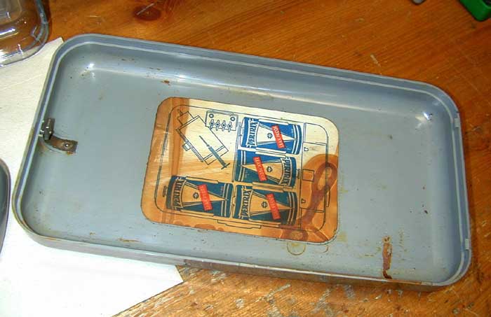

Betrieben wird es mit vier Monozellen.

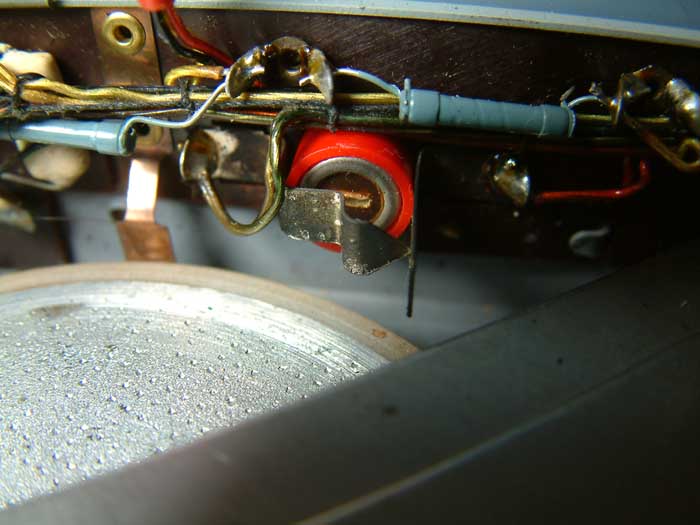

Das Mikrofon kann gleichzeitig als ext. Lautsprecher verwendet werden; umgeschaltet wird in der Mikrofonablage, unterhalb des Lautsprechers.
Der seitliche Umschalter Wiedergabe - Aufnahme. Daneben die beiden Buchsen für das Mikrofon: rot eingesteckt bedeutet Mikrofonaufahme, blau die LS-Wiedergabe über Mikrofon.

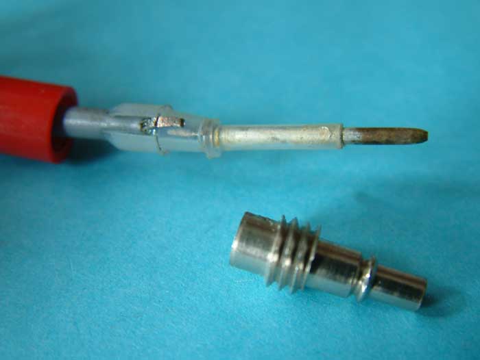

Ein Problem tat sich auf, weil Trix für den Signaleingang ein proprietäres Steckersystem verwendete. Es ist mir bisher einfach unmöglich gewesen, an solch einen Stecker zu kommen.
Hier einmal diesen Stecker im Detail:
In meiner "Not" machte ich mir eine kurze Skizze und drehte aus kleinen Messingresten einen nicht schön anzusehenden, aber ausgezeichnet funktionierenden Ersatz:
Der Stift in der Mitte ist etwa 20 mm lang und hat einen Durchmesser von 1,5 mm. Nachdem ich mir ein Stück Messing-Rundmaterial auf diese Grösse abgedreht hatte, schob ich etwas Schrumpfschlauch darüber und erhitzte es.
Ein weiteres Stück Messing-Rundmaterial (ein passendes Stück Messingrohr hatte ich nicht zur Verfügung) drehte ich ebenfalls nach den Vorgaben des Originals und bohrte ein Loch mittig durch, in genau dem Mass des mit Schrumpfschlauch überzogenen Mittelsteckers den ich dann durch die Hülse schob und, mit einem kleinen Cuttermesser, das zuviel an Schrumpfschlauch abschnitt.
An den Enden lötete ich ein dünnes abgeschirmtes Kabel an, überzog das ganze dann mit mehreren Lagen Schrumpfschlauch. Das Ergebnis sieht man im Bild: absolut nicht schön anzusehen aber: ich kann nun auch vom Radio etc. Tonaufnahmen machen und: es hört sich, für ein Gerät dieser Einfachst-Klasse (ohne Löschgenerator, etc) erstaunlich gut an.
