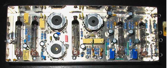

Das Mischteil
Der Eingangskreis wird mit Hilfe der zwei Varicap-Dioden (je ca 40pF) abgestimmt und geht direkt an das Gitter der 1SH24B.
Der Antennenanzapf ist bei 1/5 bis 1/3 vom kaltem Ende. Der Ausgangsschwingkreis an der Anode ist breitbandig auf das FM
Band abgestimmt.
Das Signal wird dann über 10pF der selbstschwingenden Mischstufe zugeführt, wo eine 1SH29B in ECO-Schaltung vor
sich hin jammert, an deren Anode dann die ZF von ca 10 MHz abgenommen wird.
Die Abstimmung des Oszillators erfolgt ebenfalls mit Kapazitätsdioden. Die Einkopplung ist bei 1/4 vom kaltem Ende.
Die nächsten 5 Stufen bilden den ZF Verstärker, jeweils mit 1SH18B bestückt. Sie sind identisch aufgebaut;
die Spulen in den Anoden sind auf ca 10 MHz abgestimmt und bilden das ZF-Filter. Die letzte der 5 Röhren arbeitet mit
einem ein klassischen Ratiofilter.
Die Drosseln im Heizkreis sind nicht kritisch, ihre Werte sollten ungefähr eingehalten werden.
Die Schirmbleche zwischen den einzelnen Stufen sind wichtig, da das Gerät sonst ein "eigenes
Bewusstsein entwickelt" und nicht mehr beherrschbar ist.
Die C�s in den Schwingkreisen sollten Qualitätsware sein, nicht so ein braun-gelber Ramsch mit grausamen TK und anderen
wunderlichen Eigenschaften.
Die abstimmbaren Spulen sind auf 7,2mm Spulenkörper mit Schirmung gewickelt; das Ratiofilter ist auf gleiche Weise
hergestellt, wobei hier eine der Zwischenwände komplett entfert wird.
Das Instrument zeigt die Ratiospannung von ca. 6V an.

Die erste Stufe ist eine 1SH18B, die als VV arbeitet. Das MPX-Signal wird über ein 100k Poti zugeführt. An der
Anode werden zwei Signale abgegriffen: einmal für den 19KHz Filter und des weiteren das MPX-Signal für den Dekoder.
Die 19KHz werden an die nächste 1SH18B weitergereicht, wo mehr oder weniger "Qualm" gemacht wird; im
Anodenkreis liegt der 19KHz Schwingkreis zum ausfiltern des Pilottons, der danach passiv verdoppelt wird um die benötigten
38KHz zu erhalten.
Das Poti zwischen den Doppeldioden wird zum symmetrieren des Signals benötigt, was auch im Decoder zu sehen ist.
Da die 38KHz leider nur einen recht müden Pegel haben, wird in der nächsten Stufe noch einmal verstärkt.
In der Anode der dritten Stufe liegt das Herzstück des ganzen, der Decoder, er wird mit dem 38 kHz und dem MPX-Signal
gefüttert und lässt zwei Signale übrig, die wir mit "links" und "rechts" bezeichnen.. :-)
Nun ist es aber leider so, das die Kanaltrennung nicht so dolle ist - und da kommen nun die beiden letzten Stufen ins Spiel.
Eigentlich sind es simple Verstärkerstufen; das "besondere" ist, das hochohmig ein Mittensignal gewonnen wird,
welches mehr oder weniger stark den Nachbarkanal neutralisiert.
Normalerweise baut man so etwas als Differenzstufen, aber mit diesen Röhrchen ist das, ohne Monsteraufwand, nicht
so ohne weiteres möglich.

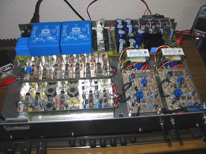

Der Tuner alleine macht noch kein Radio! - Also musste ein Verstärker her, ich dachte dabei so an etwa 1W NF.
Der Aufbau ist sehr sehr simpel, es ist nichts, was man neu erfinden musste.
Im Eingang befindet sich die bei FM üblichen korrekturmaßnahmen, danach kommt eine 1SH18 zum Einsatz. Danach folgt
ein passiver Klangsteller, der aber nicht genutzt wird. - Sollte man ihn brauchen, so ist er eben da... :-)
Die letzten beiden Röhren bilden die "Endstufe", die nun zwar nur ca 800 mW pro Kanal abgibt, aber das
sehr sicher!
Die Vorstufe ist eine 1SH18B, die Endstufe eine 1P24B, die auf einen 100V AÜ von Visaton arbeitet.
Der Klang ist durchaus angenehm, die Gegenkopplung ist nötig um auf etwas Volumen zu kommen, sonst ist, bedingt durch
den 100V Trafo, alles sehr mittenlastig.
Zum Netzteil braucht man nicht zu sagen, es ist alles Standard.

An diesem Projekt habe ich ca. 1 Jahr gearbeitet, also nichts für ein Wochenende. Abgeschlossen ist es immer noch nicht
- ein Gehäuse fehlt noch.
Das Gerät läuft jeden Morgen ca. 1h - und das seit ca 1,5 Jahren, ist also Praxistauglich.
