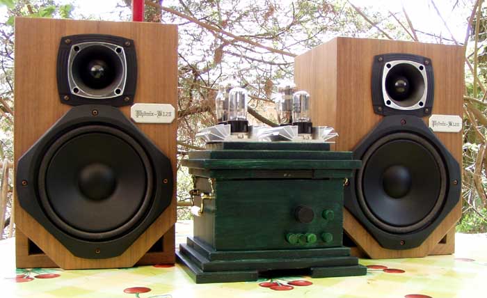

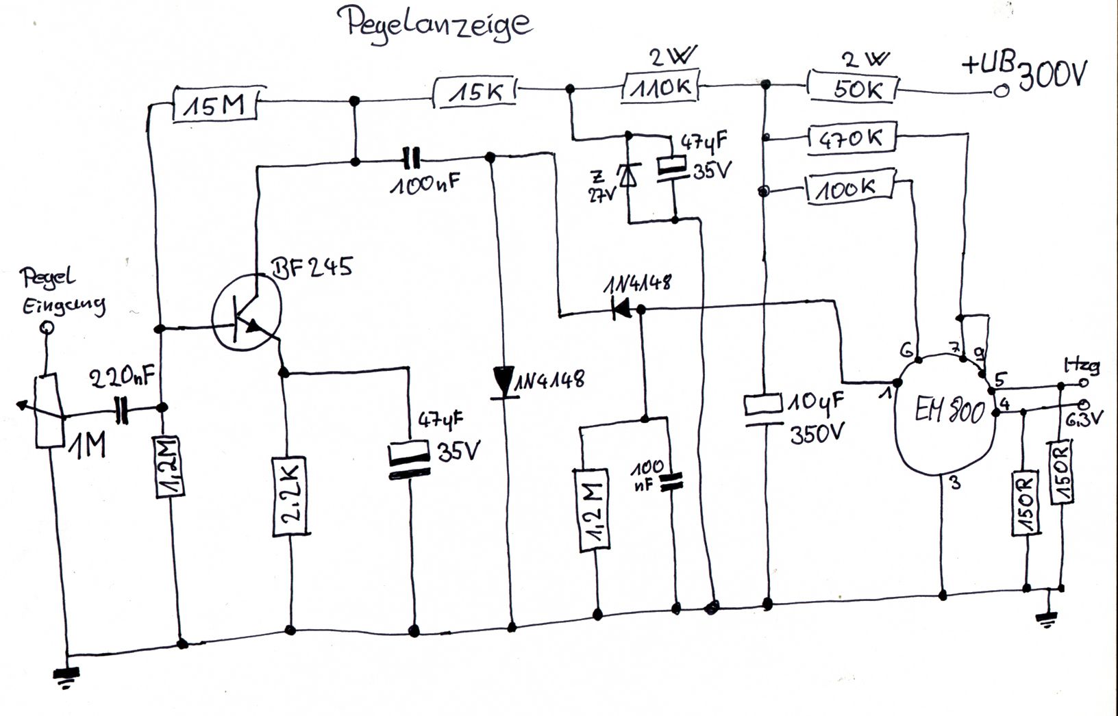

Mein erstes Projekt wurde nun ein EL34 SE-Verstärker nach einer Schaltung von Hans Borngräber mit zwei mal 6W.
Wer sich dafür interessiert, der kann diese Schaltung hier in Jogis Röhrenbude finden.
Nur die Pegelanzeige und den RIAA ließ ich weg und überlies einem kleinen Trenntrafo mit 230V Ausgang auch ohne
Drossel die Arbeit. Dazu hab ich den Vorwiderstand in der Spannungsversorgung entsprechend verringert.
- Ein voller Erfolg! Ich höre noch jetzt mit Begeisterung mit diesem kleinen Verstärker. Ein kleines PA-Boxenpaar
ein "Phoenix" (IT) - Nachbau ist dazu der ideale Schallerzeuger. Klingt super!

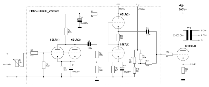

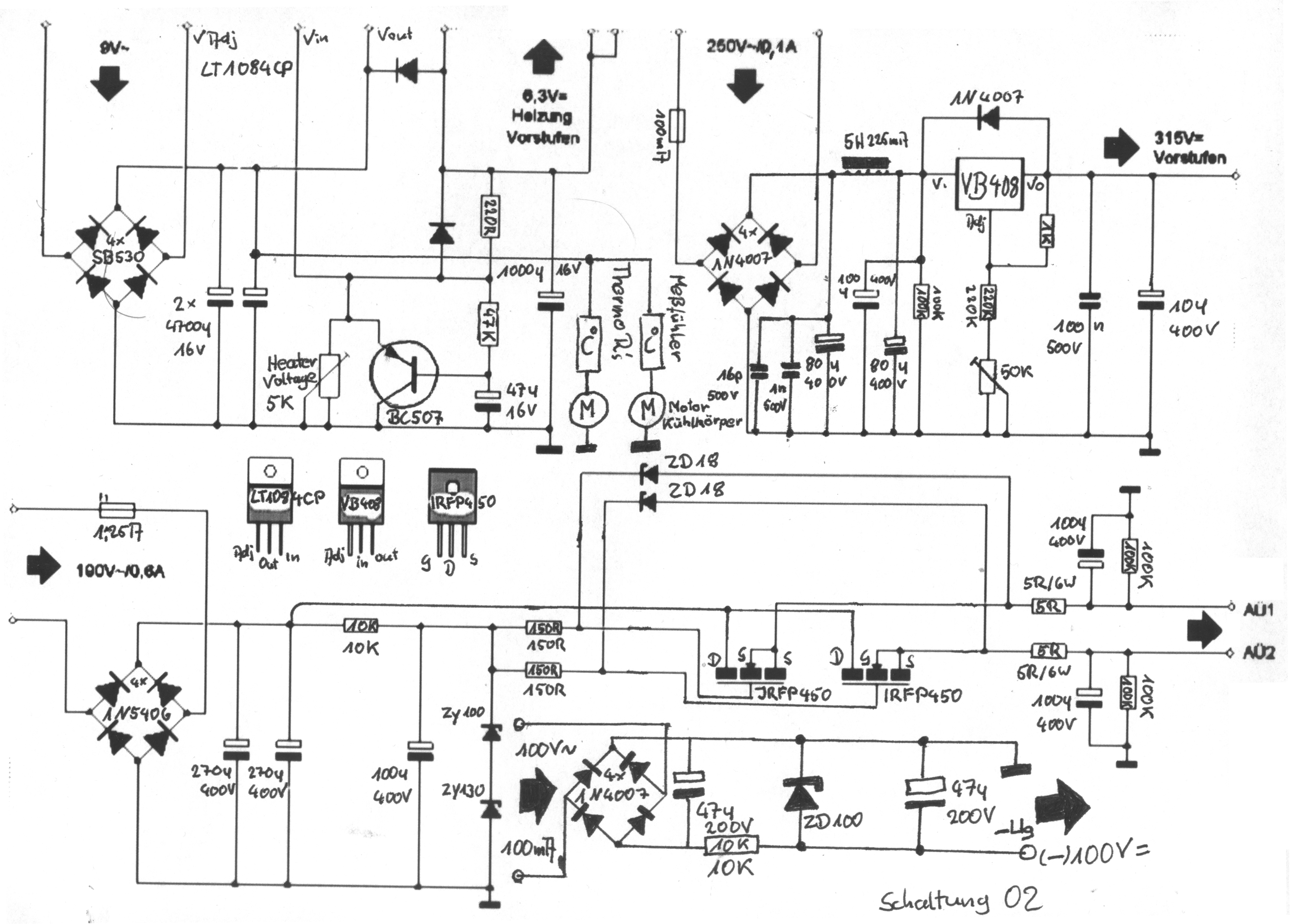

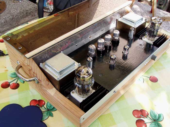

Ca. 2x20W sollten es nun werden. Wieder stöberte ich auf Jogis Seiten. Nach reichlichen Überlegungen stand die
Entscheidung dann fest. Ein SE mit der 6C33C-B sollte es werden! Und nach meinen Vorstellungen in Punkt auf Technik und
Budget entschied ich mich dann für einen Nachbau von Ernst Rösslers 6C33C-B SE, der in seinem Artikel bequemerweise
auch gleich die Platinenlayouts bereit stellt.
Wenn ich auch die Gesamtschaltung in diesem Artikel noch zeigen werde, so sei in Betracht auf die originalen Artikel der
Urheber verwiesen. Jeder Pfau sollte sich mit seinen eigenen Federn schmücken und ich finde hier nun die Arbeit von
Ernst Rössler beachtlich, habe auch bei weitem nicht sein Wissen, dass ich alles lückenlos erklären könnte.
