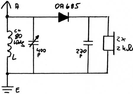

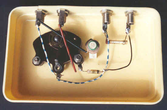

Die Schaltung ist ein einfacher Primärdetektor mit folgenden Teilen:
- Drehkondensator( Quetscher) 400 pF zur Abstimmung
- Mittelwellenspule ca. 80 Wdg. ( ich hatte noch eine industrielle)
- Germaniumdiode OA 685 (altes DDR Teil, Hersteller WF Berlin)
- Rohrkondensator 270 pF , zur Aussiebung von HF- Resten
- 4 Telefonbuchsen

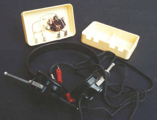

Als Kopfhörer verwende ich einer alten Steinhörer 2 x 2000 Ohm.

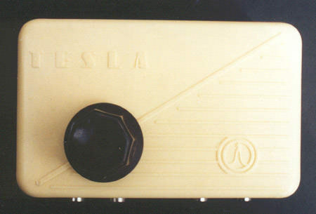

Die Besonderheit ist das Gehäuse, das Originalgerät war in einer Seifendose untergebracht.
Von einem alten Schulfreund erhielt ich diese Teslaschachtel, welche dem Original verbluffend ähnlich sieht, auf dem
aber das tolle Logo und der Firmenname aufgeprägt sind. Ein alter Knopf fand sich auch noch in der Bastelkiste und
innerhalb einer Stunde war das Teil fertig.
Früher habe ich die Löcher in Ermangelung von Werkzeug mit einem Lötkoben eingebrannt ( stank fürchterlich), heute geht es eleganter und sauberer mit einem Dremel.

Hier noch die Schaltung und ein paar Bilder des "Gerätes".
