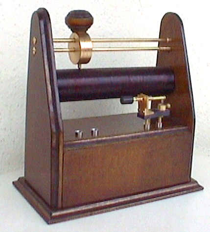

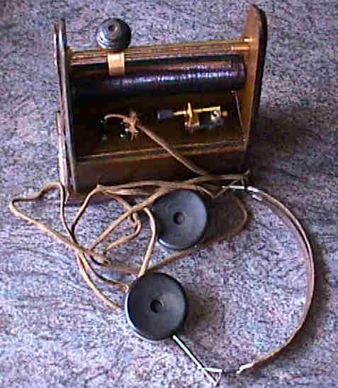

Heute kam dieser mit der Post bei mir an. Erste Versuche bestätigten, was Frank mir erzählt hatte; in kräftiger Lautstärke bekam ich - zur Mittagszeit - 2 Sender klar und deutlich hinein - jetzt, am frühen Abend, sind es schon 4 Sender, gut trennbar.
Hier zunächst ein paar Fotos des Detektorempfängers:

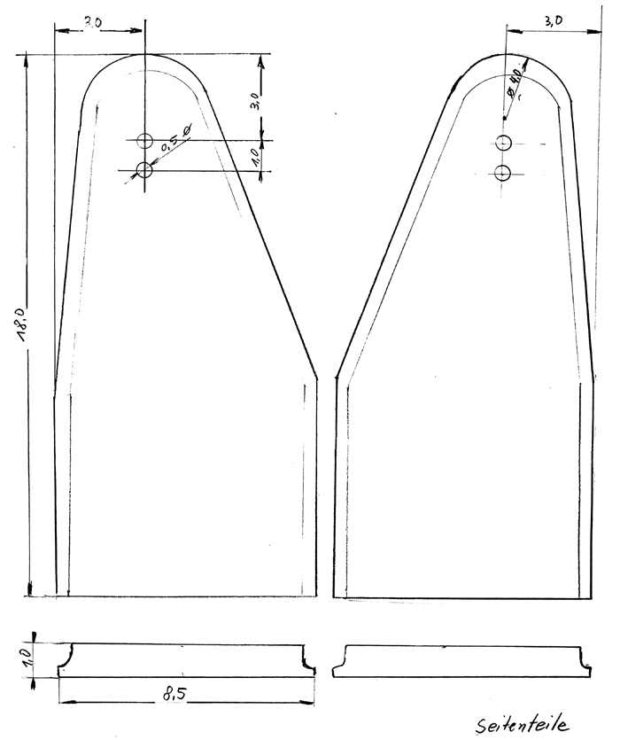

Ich bat Frank, mir Zeichnungen der Bauteile anzufertigen, damit ich diesen hier in der Bastelschule vorstellen könnte. Frank "erfüllte" mir auch diesen Wunsch, die nachfolgenden Zeichnungen kamen mit dem Detektorempfänger heute bei mir an, mit Frank's Erlaubnis stelle ich sie nun hier vor.

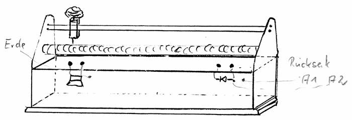

Zunächst eine zeichnerische Übersicht des gesamten Gerätes :

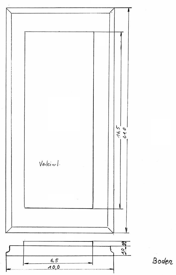

Als erstes wird der Boden angefertigt, dieser besteht aus 2 Teilen, die zusammenverleimt werden. (Alle Maße in cm !)

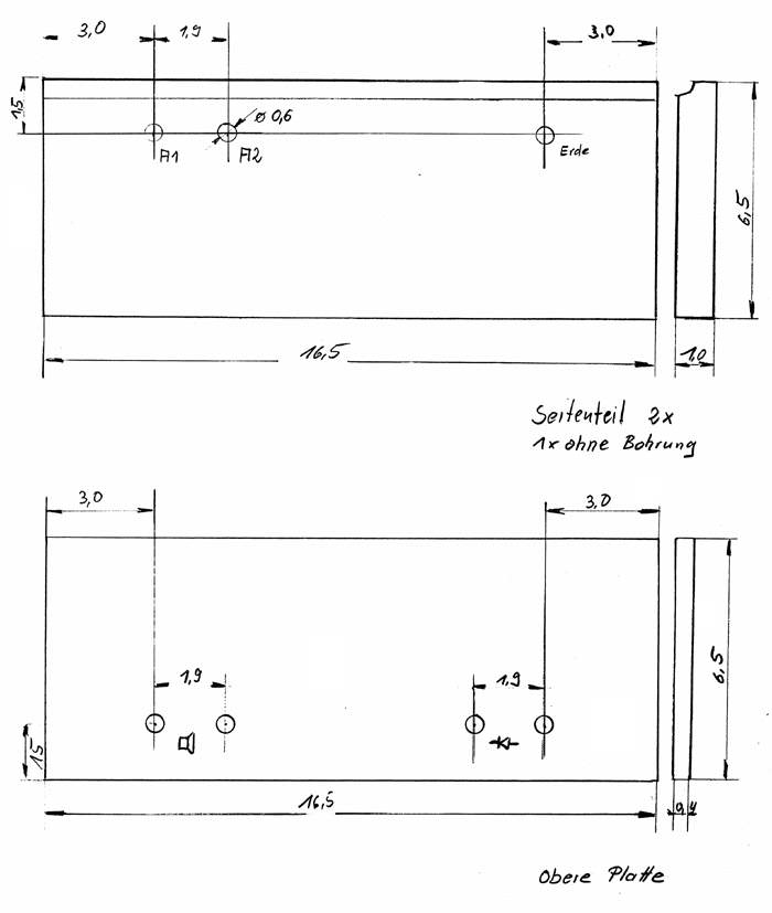

Als nächstes werden die Seitenwände angefertigt.
Nun die vorderen und hinteren Seitenteile sowie der Deckel.

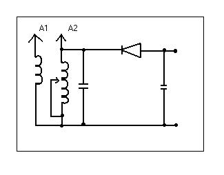

Zum Abschluß noch die Schaltungsskizze des Detektorempfängers :
