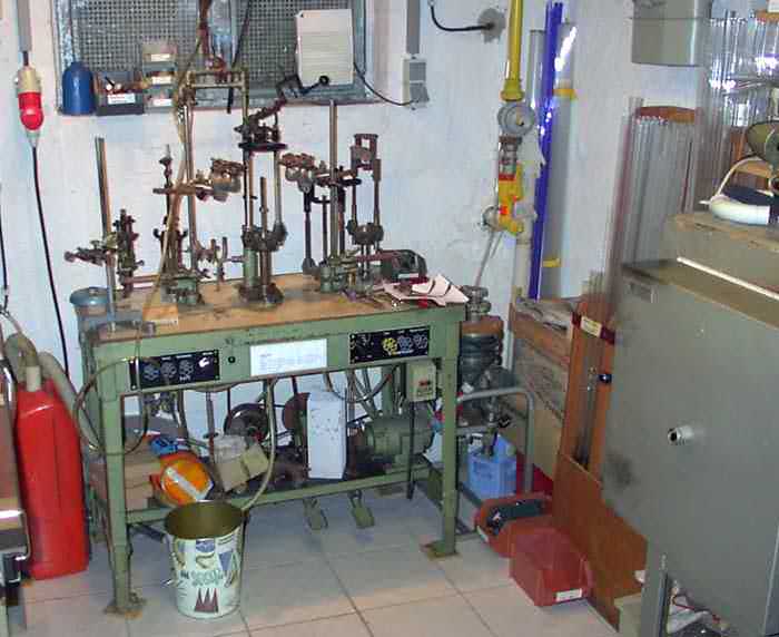

Die Verwirklichung unseres Traumes hat mit einer Adresse begonnen, wo eine sogenannte Glasbläser-Vertikaldrehbank der Firma Gladitz zu verkaufen war. Eine solche Vertikaldrehbank erlaubt auch für weniger Geübte das Arbeiten mit Glas.
Auf diesem Bild erkennt man links die Gladitz, rechts im Bild den Auskühlofen.
Man kann mit Hilfe von besonderen Vorrichtungen die Quetschfüße der Röhre herstellen und später die fertig montierten Systeme in die Kolben einschmelzen. Der Vorbesitzer benutzte diese Maschine nach dem Kriege zur Reparatur von Glühlampen.
Wir überlegten damals, ob wir die Gelegenheit nutzen und diese Maschine zur Reparatur von alten Rundfunkröhren einsetzen sollten. Aber mehrere Gründe hielten uns davon ab und führten uns glücklicherweise zur richtigen Entscheidung, die alten Röhren komplett neu nachzubauen.

Nun ging es an die Einrichtung einer Werkstatt. Bei F. Pemmerl stand ein Raum von der Größe einer Garage zur Verfügung. Es mußten Starkstrom und Gas installiert werden. Zu einer benachbarten Garage wurde ein Türdurchbruch gemacht. Hier wurde der Auskühlofen für die frisch eingeschmolzenen Röhren aufgestellt. Wir bekamen ihn aus einem stillgelegten Stahlwerk und mußten ihn erst umbauen, bevor er anschließbar war. Die Garage wurde anschließend zugemauert, sodaß uns nun zwei Räume als Werkstatt zur Verfügung standen.
Zusätzlich zur oben erwähnten Gladitz-Maschine sind noch etliche andere Einrichtungsgegenstände notwendig. Zur Erläuterung muß ich ein wenig auf den Herstellprozess einer Röhre eingehen.
Ausgangsmaterial sind Glasrohre (erkennbar im obersten Foto, rechts hinten), die mit einer Trennscheibe zurechtgeschnitten werden müssen. Solche Geräte sind komplett sehr teuer, also haben wir sie selbst gebaut.
