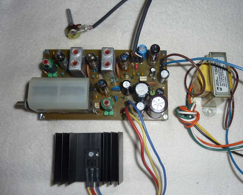

Nachdem ich in den beiden letzten Jahren mehrfach mit Subminiaturröhren experimentiert und dabei diese wunderschönen Produkte der "Röhren-Endzeit" sehr ins Herz geschlossen hatte, entschloss ich mich nach mehreren Projekten im UKW-Bereich, mit diesen Röhren auch noch einen Mittelwellen-Superhet aufzubauen. Das nun fertiggestellte Ergebnis dieses Vorhabens soll in folgendem Beitrag kurz beschrieben werden, wobei die Funktionsweise und der Abgleich von Superhetempfängern als bekannt vorausgesetzt werden.

Das Gerät wurde auf einer einseitig kupferbeschichteten Leiterplatte mit den Abmessungen 135 x 79 mm aufgebaut. Auf dieser sind alle Bauteile ausser Netztrafo, Ausgangsübertrager und LS-Potentiometer angeordnet. Zusätzlich ist noch ein N-Kanal Mosfet zur Stabilisierung der Anodenspannung auf einem Kühlkörper ausserhalb der Platine erforderlich. Der Empfänger kann wahlweise mit einer Aussenantenne betrieben oder mit einer Ferrit-Antenne ausgestattet werden, wobei man dann auf den Einbau des auf der Platine befindlichen Eingangskreises (L1,L2) verzichten kann. Für die Versorgung der Röhren mit Heizspannung sind auf der Lötseite die im Bestückungsplan blau eingezeichneten Brücken einzulöten.

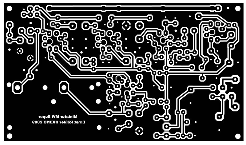

Platinenlayout:
Das Platinenlayout massstabsgerecht als Postscriptdatei: Layout.PS

Ich war von Ernst Projekt so begeistert, dass ich ihn sofort bat, mir eine Platine mit anzufertigen. Ernst machte mir daraufhin den Vorschlag, ich solle mir die Röhren und den AÜ besorgen; er würde die restlichen Bauteile beisteuern.
Einige der Röhren kaufte ich bei BTB (Link siehe weiter oben), einige bei Military Tubes, die unserem Kumpel Holm (Holm Tiffe) gehört.
Die folgenden Fotos wurden von mir angefertigt:
Hier der AÜ in einer Nahaufnahme; ich kaufte ihn bei Gerd Reinhöfer. Es ist ein kleiner und sehr preiswerter Hammond-AÜ, der genau zur Röhre passt und einen ordentlichen Frequenzgang bietet; für den Mittelwellenempfang hierbei mehr als ausreichend gut.
Ein Empfangs-Fazit von mir: Über Tag bekomme ich zwischen drei und vier Sender, recht lautstark und deutlich - was, im Vergleich zu meinen kommerziellen Geräten, einen zumindest gleichwertigen bis überdurchschnittlichen Eindruck bei mir hinterliess.
Am Abend, besonders nach 22 Uhr, ist das MW-Band voll; wobei auch hier eine gleichwertige bis überdurchschnittliche Empfangssqualitä und ebenso gute Trennschärfe beeindruckte.
