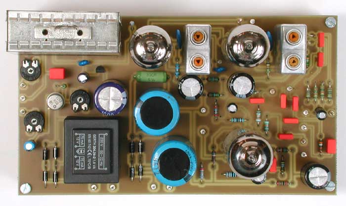

Nachdem die einzelnen Komponenten des UKW-Projektes seit geraumer Zeit fertiggestellt sind, sollen hier noch zwei Baugruppen vorgestellt werden, die mit geringstmöglichem Aufwand und auf kleinstem Raum den Aufbau eines UKW-Empfängers ermöglichen.
Hierbei handelt es sich um
  • einen 10-Kreis Superhet mit NF-Endstufe und dem Valvo FD1 Mischteil, komplett aufgebaut auf einer Platine
    und
  • eine 2-stufige ZF mit Ratiodetektor (Siliziumdioden) und einem Stereodecoder in Röhrentechnik "on Board".
    Diese Baugruppe ist zwar fertiggestellt, wird aber erst nach dem Erscheinen des Elektor Röhren-Sonderheftes 4 an dieser Stelle beschrieben.
  • Die Schaltungen bauen auf den bei der Entwicklung des UKW-Projektes gemachten Erfahrungen auf, sind aber auf Grund der vorgenommenen Vereinfachungen speziell für den Betrieb in guten Empfangslagen, mit einer UKW-Außenantenne oder am Kabelnetz gedacht.
    Da der Aufbau der Baugruppen denen des UKW-Projektes sehr ähnelt, gelten auch die dort gemachten Anmerkungen zum Aufbau sowie die Abgleichanweisungen für die Minima-Platinen in gleicher Weise. Somit kann an dieser Stelle auf eine detaillierte Beschreibung verzichtet werden.
    Das Minima UKW-FM Radio
    Konzept:
    Eingangsmischteil Valvo FD1 mit Varicap Abstimmung
    - oder anderer Tuner (bei evtl. Anpassung der Versorgungsspannungen)
    darauf folgend 2 ZF Stufen (EF85),
    symmetrischer Ratiodetektor mit Siliziumdioden,
    Deemphasis,
    NF-Endverstärker (ECL86)
    Platinenbauweise, Abmessung der Platine 160x90 mm
